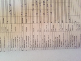

Здравей колега ,ти напиши твоите настройки за да се ориентираме ,но имай предвид че сега почти не може да тестваш коректно горелката с това което ще ти кажем да промениш .Има ли стаен термостат или термоглави.

Здравей,имам и стаен термостат и термоглави на радиаторите.
Имам идея да топля буфер 500 литра и от него инсталацията,но ако не стане ще си карам без буфера.
Един от техниците на една фирма ми подхвърли че се намалява въздуха с около 50 %
Ето така карах миналата година
filmatoplo - майстор
Таблицата е неясна ,не се разбира нищо.Няма закономерност в % с колко се намаля въздуха .При теб май се получава така че минималната мощност на горелката е голяма ,тоест 14 киловата .Става така че термоглави те затварят притока към радиаторите в един момент ,горелката слиза на степен 1 , но и тогава температурата расте ,идва време да се гаси горелката ,обаче през това време главите отворят тук там , температурата пада и горелката трябва пак да пали .Трудно може да се излезе от този омагьосан кръг.Колко време работи и колко време почива горелката по време на работа зимата .

моите настройки са почти фабрични да кажем.
Колкото до термоглавите-по скоро те не затварят,
работи на термостат от едната стая който пуска помпата /който може би трябва да отпадне/
Горелката работи и почива горе долу на 50 % / 1 час работа,1 час почивка/
Сега като сложа буфера ще видим как ще е.
Къщата е 100 м2 добре изолирана
има 3 конвектора,3 радиатора приблизително 35 ребра на 50 см височина/не помня в момента/+ бойлер 150 л.+ подово около 450 л.м на отделен кръг,което рядко пускам защото много вдига разхода.
Колко киловата горе долу са това според вас?

Но може ли все пак някакви параметри за Феролито,да напишете които се знае че работят добре.
U01-70
U02-003
U03-000
t01-0
t02-01
t03-051
t04-008
t05-005
t06-080
t07-022
t08-051
t09-028
t10-60
t11-38
t12-75
t13-46
t14-90
t15-53
t16-110
t17-56
t18-1
t19-99
Зависи от пелетите ,t7 варира от 15 до 22-24 .въздуха на t8 варира т 45 до 51 ,въздуха на t10 варира от 60 до 70,въздуха на t12 варира от 70 до 80 ,въздуха на t14 варира от 80 до 100.В темата Айс обяснява мн добре кое как се прави ,той ме научи на почти всичко на тези горелки и Ники Ганев .Общо взето въздуха се намаля от заводския малко гледаш пламъка да седи стабилен без да червенее и чернее ,трябва да е жълто бял ,не го намалях прекалено защото при по калорични пелети ще червенее тръбата и може да повреди скарата .

Тези настройки ми бяха написани на лист от последната горелка ,имам още листи ,различават се главно в Т7 според пелетите ,в повечето случаи Т7 успявам да вдигна 17-18 макс 20.О Свен настройки помислете за японската керамична запалка ,защо не и на управлението.
