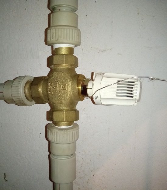

Правилно ли е свързан този вентил?
http://alfa.kachi-snimka.info/vij.php?i ... 09938q.jpg
Отгоре - горещата от котела
Отдолу - към входа на котела (уж смесилата се до зададената температура)
Отляво - връщаща от радиатори
Да се включа и аз с едно мнение:
За анти кондензен ти трябва смесителен вентил, а този е разпределителен и този вентил не е подходящ за целта.
Правилният херц е HERZ 1776603 с пълно разделяне и t=61 оС.
За твой късмет (ако правилно съм разпознал, че този от снимката е CALIS-TS-RD) той може (на практика) да се използва и като смесителен.
За целта е достатъчно само да го завъртиш на 180 трад. по оста 'x', т.е. стрелката да сочи на горе. Предполагам, че "Отгоре - горещата от котела" е насочена и към подаване към радиаторите. Тогава, ако нямаш други кръгове освен радиаторите (колкото и да са те), то нямаш нужда от втора помпа и разните му там байпаси. Въпросът е да се сметне съпротивлението на системата да се прецени дали да е 40-ка или 60-ка. Съвсем грубо - до към 8 радиатора е достатъчна 40-ка.
П.С. (edit) с едно уточнение, че за датчика на термоглавата си трябва добър температурен контакт. С PPR няма да стане. И важното е да мери след вентила и преди връщане в котела. Там трябва да е и помпата.

Сензорът е на поцинкована тръба 1" на 30 см от входа на котела. Колко добър е контактът не знам, но има такъв. Имам и помпа на входа.
Понеже съм тоталка, би ли ми пояснил какво означава да го завъртя на 180 гр по оста Х? Ако може по моите означения - отгоре, отдолу, наляво. Кое накъде да отиде.
Максимумът на отоплението ми в това положение е 40 гр на топлия колектор и 30 на обратния. Радиаторите са еднакво топли. Всъщност затоплени. Топли е прекалено ... В стаята ми е 22 гр, в трапезарията 24 ... къщата е заключена вече. Бойлерът е на ток че така не става.

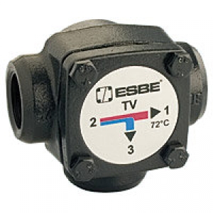

Навремето монтирах по Атмосите едно друго Есбе ,пак чугун ,ще търся снимка.
Гошо от Русе го качва някога, преди 5-6 години. Още му врътка потоците.
ТЕ ТАКЪВ Е
:partyman: Едно време ги слагаха на пиролизните, за да има валидна гаранция искаха такъв вентил и жаба клапа. Като спреше тока пак си имаше гравитачна циркулация. Моя е на 15 години на 60 градуса и си работи без грешка, котела и горелката работят винаги на 70-72 градуса.

Сензорът е на поцинкована тръба ... би ли ми пояснил какво означава да го завъртя на 180 гр по оста Х? Ако може по моите означения - отгоре, отдолу, наляво. Кое накъде да отиде...
Това, което е горе отива долу, а това, което е долу отива горе. отляво си остава там.

Тук показва снимка на вентил, който според него трябва да изпълнява антикондензна функция. Става и за тази работа, макар да не му е това предназначението.
Кой да помни, че го е подвързал като разпределителен?
Правилно казва Веско.
Анди, Защо сензорът си го разпънал до входа на котела? Щото да ти осигури определена Т на входа му?!
Анди, капилярката на радпределителен вентил се поставя на тръбата която го захранва с гореща вода.

Точно такива монтирах .Само,че рисунката не ми харесва :? .
Филме, защо показваш разпределителен?
Това е правилният
https://www.buffertanks.co.uk/wp-conten ... VTC511.jpg
filmatoplo - майстор
Този дето показвам ,но с картинка като твоята .

пон окт 19, 2020 8:02 amТрифон П.Трифонов написа:
Ти специално помниш.
А накъде да разпъна сензора? Накъде трябва да се подсигури антикондензна водица? На към тенджерата с боба ли :) . Зет ми го сложи върху горещата метална тръба от котела - вентилът усети 67 градуса и "помисли", че няма нужда да смесва нищо и лека-полека отвори линията наляво и затвори тази надолу. Резултат - в котела влизат 40-41 градуса.
Същото нещо му показах как постигам със сензор пред входа (не на изхода) на котела. Просто завъртях термоглавата докрай да подмине 40 градуса и воала, същата работа.
Аз като тоталка разсъждавам така. Туй чудо на чудесата е разпределителен вентил. Демек отгоре идва вода 70 градуса, напред излиза 70 градуса към радиатори и бойлер примерно, а надолу е за към подово. Тоест захранва се отгоре (може и отдолу, то е същото и затова няма да въртя нищо на никъде) и от другите два извода се избутва вода под налягане. Какво става на практика - в посока наляво, откъдето очаквам да навлезе студената радиаторна вода, се набутва гореща котелна; в същото време втората помпа прибутва в срещуположна посока и имам две биещи се води някъде по тръбите.
Вече знам как да заработи и може би довечера ще се заема. Накратко, трябва да го върна както си беше мин. година.
Филме, този отдавна не се произвежда. TV серията е заменена от VTC, която показах. Такъв е и на котелът ми.
Анди, по назад дадох линк. Ако си нарязал тръбите и вентила ти е на тезгяха, ползвай снимката! Повтаряш схемата на връзване, като капилярката прилепяш на изхода на котела! Тръбата, под помпата, не те интересува. Противно на "майсторските" изпълнения, аз си монтирах помпата на байпас.
