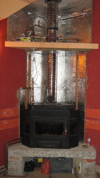

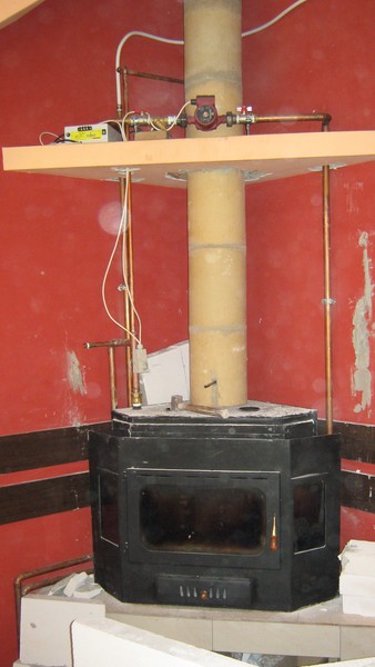

Bobivan написа:
Друга е... и парите са други...най вече...
Парите са си пари въпроса е да не се хвърлят за глупости като тръбата и ватата която го посъветвахте да си купи по нагоре в темата.
filmatoplo - майстор
Добре де-какво има в котлите -Вата .Като питаш в прехвалените фирми за камини по София -пак вата ти продават за облицовка , е от вата до вата има разлика ,но ти каква препоръчваш ,за тръбата колегата си я монтира сам ние само видяхме готова , и на 80-90 % такива монтират -дай идея за друг вид -цена.
hailo - специалист
filmatoplo написа:
1.Тръба двуслойна иноксова от вънкашна страна е гофре от вътре гладка
или спиротръба от неръждаема стомана 2-3 мм .
2.Вата каменна 3-5 см, 100-120 кг куб.м на която фолиото е залепено със лепило което не съдържа фолмалдехиди цена 13-14 лв кв.м
От къде се поръчва и купува е професионална тайна :)
Двупластовата как се огъва следкато вътре е гладка :? :) какво е спиротръба , а за ватата ще я открием :wink: За спиротръбата се сетих :)
hailo - специалист
filmatoplo написа:
На 90гр не може да се огъне а и за включване на горивна камера за камина е противопоказно а относно ватата който търси намира :wink:
gotchevi - помощник
Ватата се продава от фирма Ди-трейд
hailo - специалист
gotchevi написа:
Истина е но има и друга по добра :) Която се намира трудно и е по скъпа.

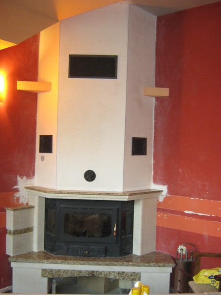

maxuel82 - специалист
еййй клапата е супер бре !Браво !!! Утре съм на село и ще се помъча да я издокарам почти същаща :wink: Такива клапи няма ли готови :? И розетката е супер :idea:
