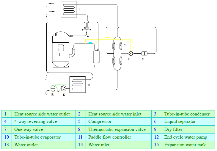

Това е схема на "заводска" термопомпа вода-вода:
Така ли са свързани при теб нещата?
евгени1 - специалист
По този начин са свързани нещата при мен, само не съм сложил еднопосочните клапани.Температурата на входа на компресора е минус 3,9 гр. Компресора не е изпотен, само входящите в него тръби са заскрежени.
denuchi - специалист
Този кран който се поставили, не е капилярка и колкото ти се иска да е. Капилярките се изчисляват при дадени стойности и мощностти. Нямаш никакъв прегрев на парите след компресора, работи с мокри пари. За мен топлообменника ти е малък за та тази мощност. Изпарението не става в него а в тръбите към компресора. И най вече при него, затова се заскрежава. На изход от топлообменника имаш 13,4 гр. а при компресора -4 гр. не е нормално. Една идея постави си един честотен регулатор и контролирай оборотите. Да видим какво ще се получи.
Препоръчвам ти да направиш следните неща, докато не се получи продължителна работа без повишаване на изходящата температура на водата:
1. Увеличаване на дебита на водата през отоплителната инсталация (радиаторите).
2. Увеличаване на температурата на водата на изход към радиаторите (до 45-48 примерно).
3. Увеличаване на радиаторите (брой ребра).
Какво е налягането на водата в двата топлообменника?
Къде влиза сондажната вода - отгоре или отдолу на топлообменника?
denuchi, няма от къде да взема честотен за проба, а нов за такава мощност струва над 1000 лв. Ще трябва да купя още един ТО, но ще взема 5 кв за испарител като смятам да го вържа последователно.Надявам се да стане по този начин, а ако има проблем тогава ще купувам по голям.
2v6 1. Циркулационната помпа е включена на трета скорост, и няма повече. Не зная какъв дебит подава.
2. Температурата на изх. вода я вдигнах, и прилагам данните.
изх.вода - 45 гр.
вх. вода - 37
вх. фреон - 50
изх. фреон- 39
Оставих я да се загрее до 47 гр. но и отне 30 минути за 2 гр.
изх. вода -47
вх. вода -39
вх. фреон -52
изх. фреон-40
3. В системата ми има 60 ал. глидера, 1 панелен радиатор 2200, 3 на 1200, 2 на 1600 всички са на 600мм, 2 лири и едно вътрешно тяло от климатик девятка. Мисля че са достатъчни.
Сондажната вода влиза от горе. Помпата я дават 4 бара, но след влизането до ТО вероятно пада малко.
