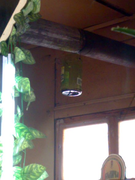

Понеже работата ми е по цял ден да обикалям, ето на какво се натъкнах в един селски бар. Оказва се, че наистина има прости решения и на най-сложните проблеми!
:lol: :lol: :lol:
Пък аз съм се затръшкал, кюнци да позлатявам!
КОНДЕНЗАТНО ГЪРНЕ.jpg (27.26 KиБ) Видяна 5679 пъти

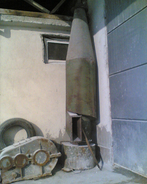

Абе просто е от асинхронен дв, да прайм генератор ама с кво ще го въртим? Печката ще прай пара и да въртим турбина която пък генератора ли, а парата я охлаждаме през серпентина , както се прай ракия, с циркулираща вода която духа горе в стаите на къщата та да нямаме загуба на топло :-D
Вижте кво изрових неска, ама голям кютюк много високо не мога го навра в стаята с която разполагам, май ще тряя сам да си го права!
Въздушен топлообменик -Комин.jpg (84.44 KиБ) Видяна 6420 пъти

Снощи четох за тия в уикипедията! Честито! http://en.wikipedia.org/wiki/Dust_colle ... ic_filters
Ако е само 50-60 сантиметра по-дълго, му изкопай дупка за него. Или му иззидай къщурка! Само не го съсипвай! Направо ти завиждам!
