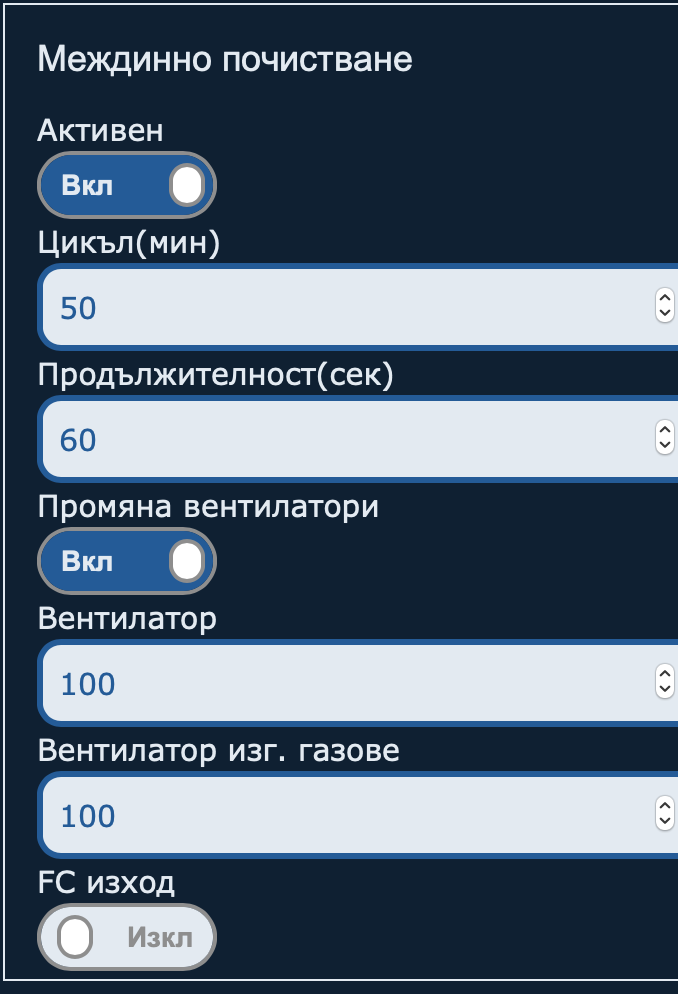

И аз вече съм модерен с новия дисплей. Благодаря на n ganev за съветите с настройките, че някой бяха много различни.
Всичко вече работи само не включва междинното чистене и нямам идея защо.
Това е настройката, но не знам дали и някъде другаде няма нещо за активиране.

Продължителност 60 секунди не е ли много ,че и на 100% -ще издуха пелетите от кошницата .
