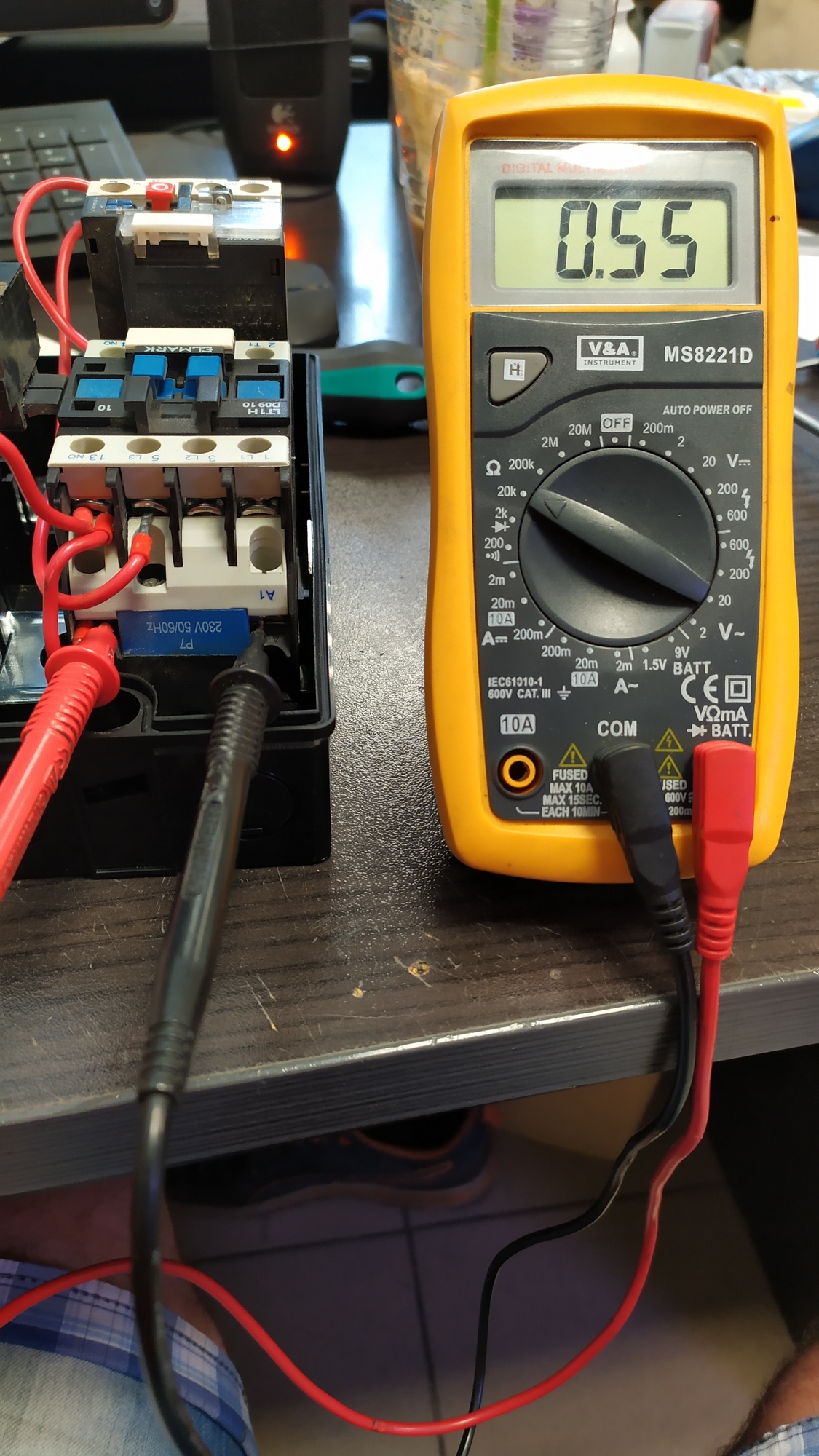

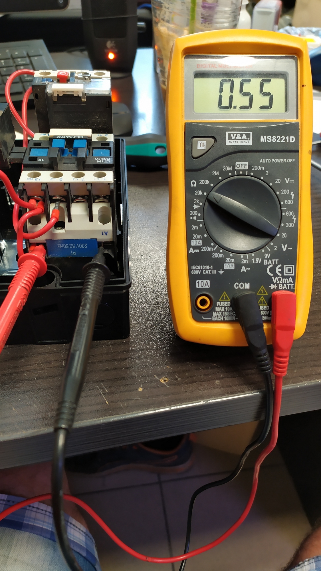

чет сеп 17, 2020 11:07 pmveselint написа:
Ако наистина е 18 ома съпротивлението,не го свързвай на 240в.ще опукаш нещо по веригата.Тази бобина не е за такова напрежение.13ампера ток незнам дали ще ти хареса като мощност.
13 ампера ще е, ако му включи 240 Волта постоянно напрежение. При променливо напрежение, има още някои нещица, от които зависи тока през бобина.
veselint - специалист
13 ампера ще е ако му включи 240 Волта постоянно напрежение. При променливо напрежение има още нещица от които зависи тока през бобина.
[/quote]
Обясни ми , моля те ,ако ти се занимава какво други неща влияят на тока,и колко ще е тока ако се пусне променливо напрежение в тази бобина.
Мисля, че има грешка при измерването.
18 ома, при 230В променливо, са малко над 12.5А.
Сериозна бобина, в сериозен контактор!!!
Това са почти 3 киловата, та по добре направо тях да ползвам.
Да не би тякъде по реленцето да пише 12V?

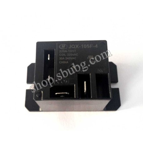

filmatoplo - майстор
Не може да бъде :? това да не е електромотор или нагревател. Ей такова си намери с нужните контакти.

Грешката е моя.Измерваната бобина е 42 волта.Ето снимка на 220 волтова.
Ndp007 - специалист
пет сеп 18, 2020 9:28 amfilmatoplo написа:
Трябва да е нормално затворено и когато подаде сигнал да прекъсне веригата на бойлера.На това бобината колко вата е?
