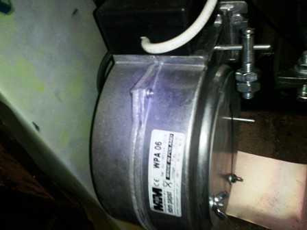

Здравейте вчера наи накрая успях да запаля горелката Рондо 10 кв окоза се че вентилаторът които пристигна с окомплектовката е много мощен 80 вата ако някои има такъв но 40 вата и му е малък може да ги заменим просто този няма как да работи с горелката . Вентилаторът е нов.

нед окт 14, 2018 2:04 pmmaistora1965 написа:
IMG_20181014_132656.jpgIMG_20181014_132516.jpgIMG_20181014_132505.jpgЗдравейте вчера наи накрая успях да запаля горелката Рондо 10 кв окоза се че вентилаторът които пристигна с окомплектовката е много мощен 80 вата ако някои има такъв но 40 вата и му е малък може да ги заменим просто този няма как да работи с горелката . Вентилаторът е нов.
Контролера (аз съм с ирид пид) има настройка на типа вентилатор,задаваш оттам и си готов...

Може би не се изразих правилно вентилаторът е много мощен при напълно затворена клапа и намален на 20 процента издухва пелетите от ретортата а пък контролера не ми позволява да намалям вентилатора под 20 процента.Отделно дето предполагам на вентилатора не му е много добре да работи с напълно затворен вход на въздуха.Контролера е този http://www.plum.pl/index.php/ru/retorto ... -800-r2-ru
filmatoplo - майстор
Същия дерт го имах на един котел с ретортна горелка ,аз подмених вентилатора .Пробвай да сложиш някоя ламаринка да му притвори -Изхода .
