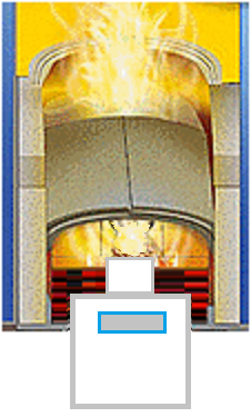

Опитай по тази схема, с плочата пред/под горелката и без нея.
Evgeniy написа:
Как всъщност определяш къде е зоната на най широкия пламък.
Само с прозорче и на око :yawinkle: термометри не помагат.
6osi6 - майстор
Evgeniy написа:
трябва да е на точното място.
Пламъкът оставя следи по плочите, подай въздуха на това място. В тясната част той ще отиде където трябва.

Подкрепям тази идея...след зоната на напрежение където е свършил първичният въздух и е обгорял добре керамиката при подаване на кислород се заформя зоната на въстановяване..

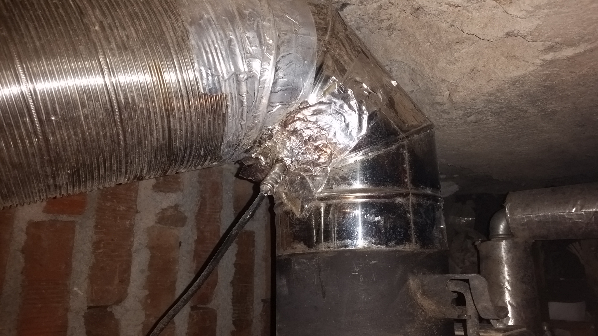

Евгени, днес 6osi6 ми беше на гости да добие впечатления от моята система и спомена за твоето мнение че Уж всичко е добро добро но топли по малко. Веднага не успях да усетя къде се къса нишката но след като се върнах по късно отново към въпроса се сетих какъв е отговора..
Обяснявам го така.. Нова подредба на мебелите.. ( И аз често го правя) Която е подобрила в някаква степен горивната камера.. Дигнала е примерно температурата или турболенцията което води до по добро изгаряне с по малко кислород.( защото има по пълноценна химическа реакция и не отлита кислород заради недобри условия да се свърже с атом въглерод).. защото лошо конструирани камери работят с висока ламбда стойност но всяка промяна която подобрява недостатъците води до нужда от по ниска ламбда . И при теб се е получило така .. Но за да си осребриш печалбата от по добре работещата камера трябва да си намалиш въздуха до ниво необходимо за новите условия.. В противен случай топлото е през комина и топлообмена е неефективен..
При мен след всяка стъпка която е водила до повишена ефективност на горивният процес се е повишавала ламбдата.. и е следвало намаляване на въздуха до желаната от мен ламбда .. 1.6 или 1.5. Това се отразява веднага и на температурата на газовете и те намаляват .. И в момента съм ги докарал между 65 -70 зависимост дали е чист или мръсен котела.
Това Прави в момента и Стоян който идва и той до мен.. вече удари 30 процента по добра ефективност и сваля въздухът като си запазва ламбда коефициента. Изобщо нещата са доста свързани и навързани.. Ако Стоян реши може да ви разкаже..

Ще разкажа с удоволствие.Както каза Боби системата ми е много по ефективна,дори стигнах 2% сила на вентилатор и 1250гр.Имам КПД 91% а преди да стешна Боби сигурно е било80% Разликата е убийствена,благодарение на ламбда сондата и съветите на Боби.Искам да ти благодаря сърдечно,продължавай да помагаш на хората,както помагаш и на мен до ден днешен :)

С горелка Pell Eco, 1200 гр. са постижение.
Дай снимка с мястото на сондата в котела и на термометъра на който слагаш щипките.

Термометър нямам,изчислявам по алгорътъма на Боби по сонда 1.7/1.6/

Evgeniy какво мериш с черната кутия ?
Evgeniy - майстор
Черното е термометъра на димните газове.
Стояне, отчете ли колко от тези 8%, които измерваш с ламбдата идват от неуплътнени места, като клапата на фуса например. Аз имам там луфтове около милиметър...
Стоян Славев - специалист
Evgeniy написа:
Сложих от термоустойчивият силикон там.
