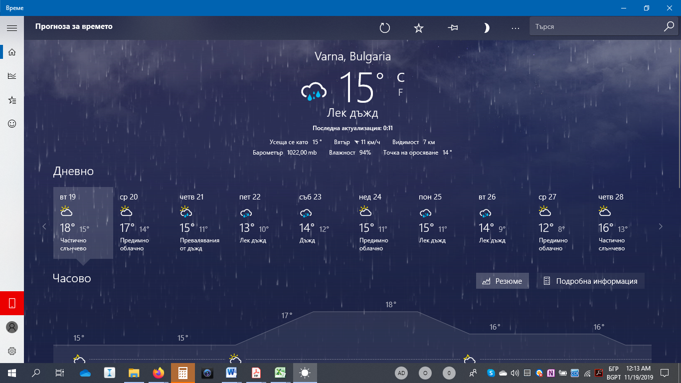

Ами не, заблуждаваш себе си и другите. Не знам дали се хвалиш с теси 15*С момента на твоята вода, но моят въздух е над 20*С, ТП ми е инвертор и работи на 500-600Вт, ти имаш 300Вт само за сондажна помпа (някои имат сондажни помпи 500-1000Вт), не говорим за компресора, който не е инвертор и работи на макс. Така че в момента СОР-а на моята въздухарка е доста по-висок от твоята вода-вода. Не мерим п.шки, просто обсъждаме. Така че за мен в момента е абсолютно излишно и неекологично прехвърлянето (с евентуално замърсяване) на една питейна вода. Да, в друг момент, особено при минусови температури, твоята ТП ще има предимства, но като сложиш едно върху друго и теглиш чертата не се знае какъв ще е финансовия резултат. Да не говорим за слугуването - въздухарката няма нужда от никакво, докато на водната има доста грижи, следене и чистене на филтри и т.н. А за хора като Анди, дето имат и пелетни котли като бекъп за отрицателни температури, изобщо няма смисъл да се занимават с ТП вода-вода. Аз също имам пелетен котел с евтини пелети, но миналата зима не сметнах за нужно да го ползвам, карах си с въздухарката. Да, имаше на 2 пъти по -9*С и дневният разход тогава скочи, но това беше за кратко и пак се върнахме на нормалните положителни температури. А при +5*С въздухарката има по-голям СОР, отколкото водната при 10*С - заради отрицателното влияние на сондажната помпа, чийто разход никой не включва при декларирането на СОР-а :wink:

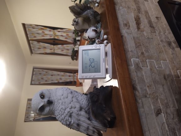

Ами ето нагледно. Да, топло е денем и няма нужда от отопление. Края на ноември сме, а ТП е работила само 3-4 дни, когато стайната температура беше паднала до 22*С. Сега се върти около 23.5*С и Не включвам отопление.
ПП не знам защо едната снимка се завърта при качването :?
