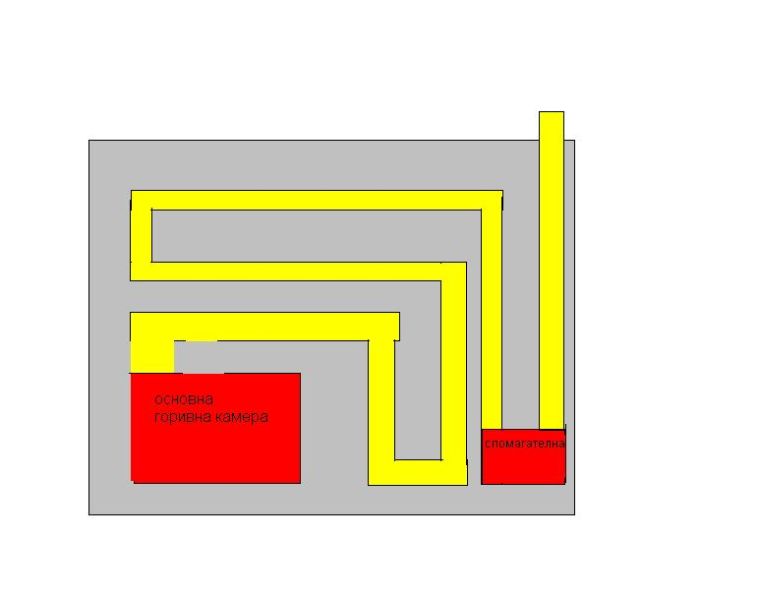

Харалампи - специалист
А ми естествено, че ако кюнците опират в земята няма да теглят. Там се получава студена тапа. За това помислете в/у идеята, да се подгрее предварително целия тракт с топлообменниците и тогава да се пуска студената вода. С клапани с топлинно управление може да се нагласи логика и без електроника.
filmatoplo - майстор
Много пъти като паля за първи път котел Атмос и кумина е още студен -горивната камера се пълни с бял пушек и гаси пламъка . Загрее ли за минута две всичко се оправя .
Iliev Labs - специалист
Ами давай полицейската! Загрей първо кюнеца с горелката!
( Този намек беше за феновете на кахлените печки :idea: )
П.П. Ето една идея за кахлена печка със стартер. Разпалва се огъня в спомагателната горивна камера. Като се затвори вратичката, започва да тегли през димоотвода на основната. След това се разпалва и основната. Когато изгори горивото, или свърши кислорода, спомагателната си загасва. Но за съжаление и тук всичко зависи от тягата на комина.
