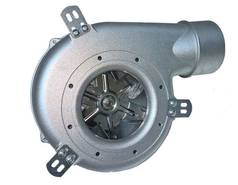

Чудя се за вентилатор между комина и кюнците :? поне да може да си контролира оборотите от камината .Аз си купих от Моторбарбекю вентилатор на димни газове и си го монтирах на моята камина .90 лв беше.
Няма на ф80 а и там е по топло от колкото горе на върха.То цялата идея е да се контролира от камната иначе неискам отделно управление.Има едни VOK за горещ въздух но незнам как ще работи там.Те са на ф90 и имам място за преход,но незнам.

пон юли 20, 2020 1:43 pmNdp007 написа:
Какъв вентилатор бихте ми препоръчали. Искам да го сложа на върха на комина.
Има хубави и качествени димовентилатори с цени 300-400лв, обаче са за котли.
Защо ли?
Ако случайно откажат ( няма техника, която в даден момент да не откаже) да няма задушени хора.
Камини се монтират в холове и спални и е малоумно при недостатъчна тяга да слагаме всмукателен димовентилатор.

съгласен съм.как да увелича тягата?

Пресостата мери в камерата, а проблемът му е след вентилатора.
Възможни решения са коминен вентилатор или скъпи кюнци със силиконови уплътнения. Бих избрал кюнците, макар, че с вентилатор изглежда по лесно.
А, Шопе, не та разбрах или верно твърдиш, че всмукателен е опасен за камина?
Та те, на камините, всички са смукателни.

Всмукателен де ,ще се дублира още веднъж да преудолее съпротивлението на отсечката от кюнците .Взимаш този вентилатор ,остава само да мо направиш заустване .
LazarGanev - "Велик майстор"
Естествено, че всмукателен трябва да е вентилатора, шопа предполагам се е объркал. Един вентилатор, монтиран на розетката ще свърши работа. Грейко изработват по поръчка с необходимия диаметър на входа и изхода. Поръчвал съм и за котел Грейко, и за Бош
filmatoplo - майстор
С какъв дебит ,оборотите регулират ли се от управлението .
Дебитът - според нуждите, а оборотите - зависи от контролера - Натурела ги управлява :wink:
:) Яко ,ами проблема е решен .
