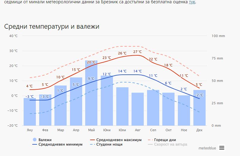

ФБР, среден КОП не е 2.5
Говоря за качествен климатик, а не скована ТП. На единия е 5.76, на другия 4.6. Емпирично съм стигнал до среден КОП между 4 и 4.5, по скоро 4.5, за двата, за целия сезон.
При истинска ТП, обявеният КОП е 4.5. Достатъчно е да снемеш от някъде средните Т по месеци, за съответно населено място, та да разбереш, че зимата никак не е страшна, а КОП не пада на половина, общо за сезона.
