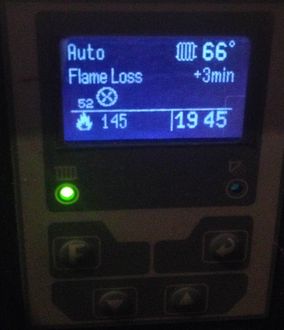

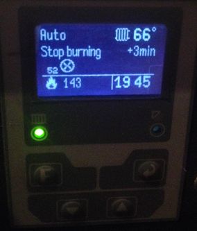

Снощи както съм си седнал до котела гледам тв и си пия виното, горелката реши да се загаси поради липса на пламък. Погледнах, наистина беше 0, отворих вратата пламъка си беше стабилен. Когато тръгна да се загася, датчика засече осветеността. Та си мисля че от грейко ще е добре да помислят върху следният казус:
Горелката си поддържа 65 градуса на Р2. Пелет, пепел или друго закрива фотосензора. За определеното време не се засича пламък и горелката преминава в режим гасене. Но по време на загасянето фотосензора отчита пламък, контролера би следвало да спре гасенето и да премине на степента според настройките /Р1, Р2 или Р3/, а не да е загася. Смятам че така ще е по икономична, като се пропуска първото зареждане. Да, помислих си че ако е принудително загасена, и при гасенето се отчете пламък ще стане омагьосан кръг. Та идеята ми е този алгоритъм да е валиден само и единствено когато няма подадена различна команда в режим auto.

Тази логика няма как да стане, защото ще влезе в постоянни рестарти с палене-гасене.Иначе ако могат да променят логиката и да не се получава така ще е супер.Друго което забелязах е, че ти показва 66oC, което се равнява на 72-73оС, защото показват ВИНАГИ по-малка температура от реалната.В това топло време как ги карате тези инсталации :x Зимата как ще е незнам :cool:

Това се получава според мен от непочистена глава.С евтини пелети трябва да се примирим с периодична профилактика,макар,че при въглищата сме го правили доста по-често.Така,че това не трябва да е голям проблем.Горелката ти влиза ли в суспенд често?
