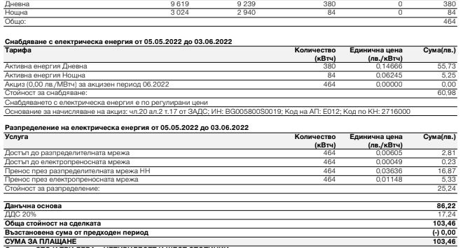

kalin72 - майстор
Това ми е сметката от май месец.
