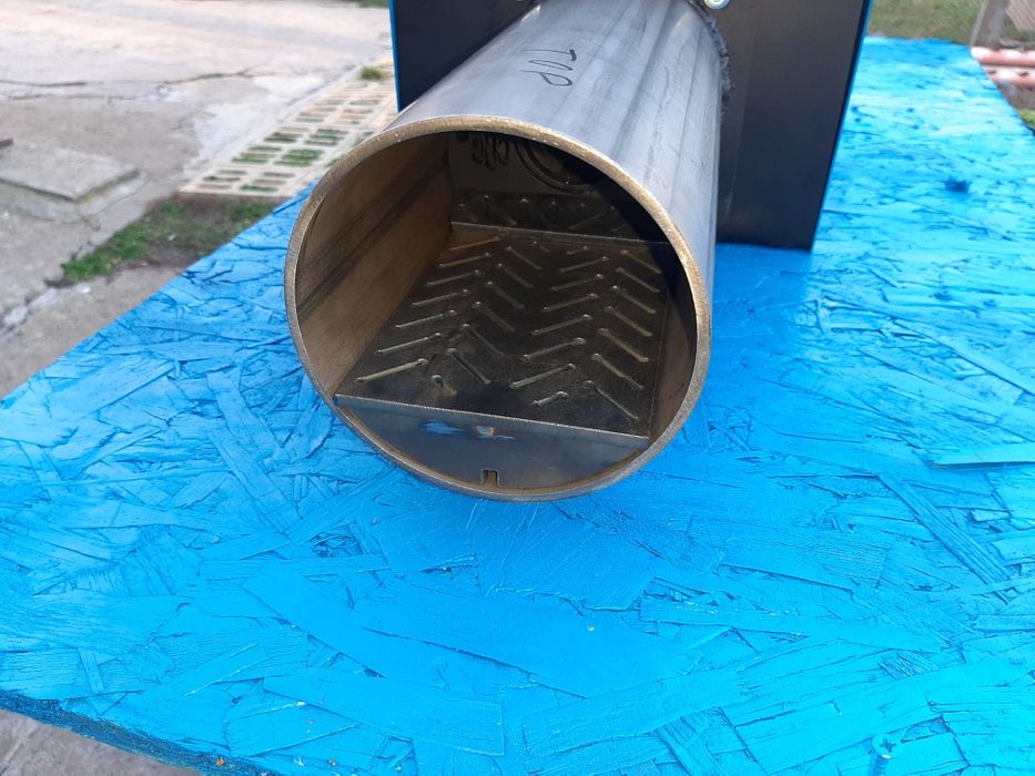

А колко е минималната на която може да работи стабилно.
При мен на 6,1KW работи стабилно. Един или два пъти съм я виждал да изгуби пламък. Вероятно може и на по-малко, но не ми е необходимо и не съм си играл да пробвам.
phantom_ - специалист

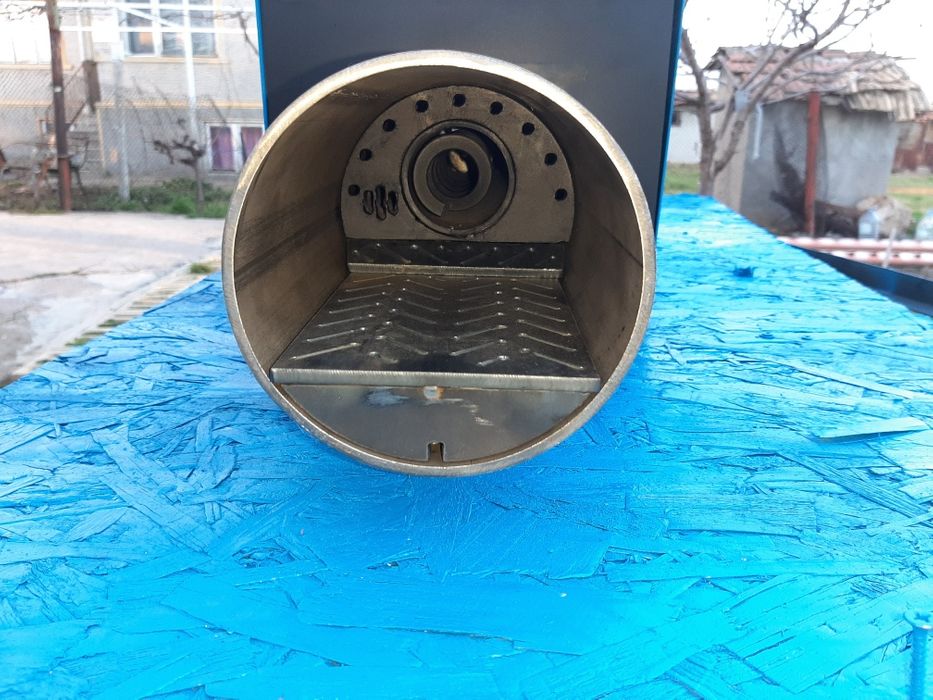

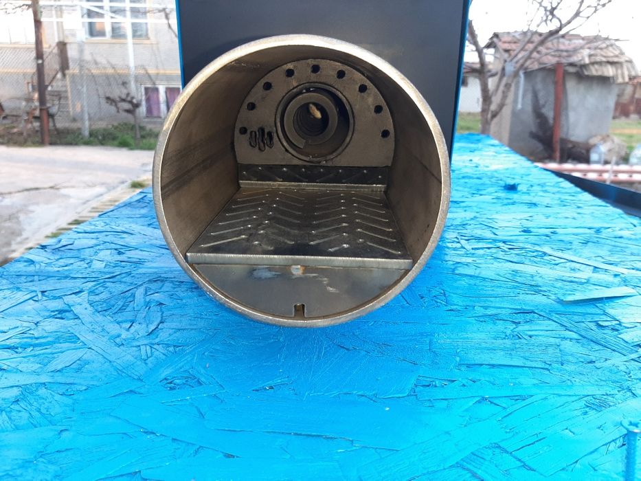

Ето и изглед на новата горивна камера от 4мм неръждаема стомана :)
нед фев 02, 2020 8:40 pmmaistora1965 написа:
=D>
Майсторе, да го искарами на Бис!
Благодаря колеги че я харесахте :prayer:
Понеже няма активност в отоплителните теми ето нещо ново и от мен.Тествана е вече новата версия на сламени пелети,гори ги без проблем.Настройките са по често прибиране (4мин х 5см)на скарата за да може да избутва шлаката от сламата.
