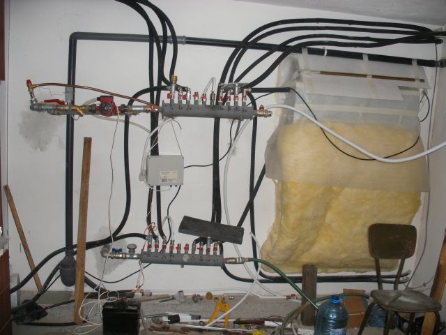

на Интиел е точен , за др не знам . Датчика е добре да се вкара в потопена бронзова гилза за по добър контакт с течноста като тази на термометрите , но ако не може допрете датчика външно до тръба и омотайте с тиксо и изолация да не се влияе от външната температура . Голяма измишльотина : браво
Поморийския се казва ТR-6 .
filmatoplo
- Мнения: 17842
Супер, трябва да се патентова.

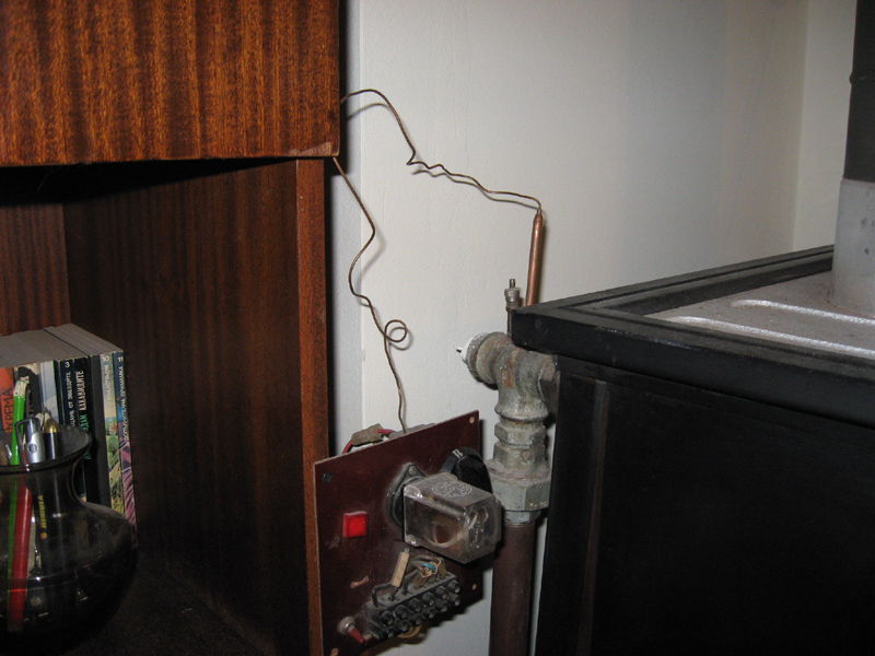

аз съм си сложил точно до камината нормално отворен термоконтакт от пералня вятка който съм го вързал за тръбата с две свински опашки и ми включва помпата на около 50-55гр.когато падне под тая температура я изключва....това го купих преди 3г. но от тоя магазин дето го купих не могат да ми доставят вече-а струваше5лв. незнам как се качват снимки иначе ще ви го снимам и ще го видите
илко илиев
- Мнения: 343
това е термоконтакта
