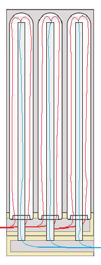

Много ми се иска да направя схемата като на скицата,
Може да се направи с въздух по тази схема. Два отделни канала за студени и топъл въздух. Вкарване на студения въздух през поцинкована тръба ф30 до края на вакуумната тръба.
По-добър топлообмен, по лесна изработка от тази с ламарините, загубите на топлина намаляват до възможния минимум, по-малко натрупване на прах във вътрешността на тръбите.
шоп - майстор
Може да се направи и с тръби разбира се.
на втора страница от темата е разисквано. Снимал съм даже с какви неръждаеми тръби мислех да опитам.
Все още не съм се отказал от идеята да направя един колектор и с тръби.
Топлообмена и ефективността ще са същите. Прах няма, защото аз слагам три степенни филтри. Доста по-тежко и скъпо ще е, но трябва да се опита.
Evgeniy - майстор
Няма смисъл от две отделни малки колекторни тръби. Американеца, от когото видях идеята (снимката с вертикалния колектор) го прави с коаксиални тръби - в шалтето се вкарва по-тънка тръба, на която са монтирани единичните тръби, влизащи във вакуумните.
