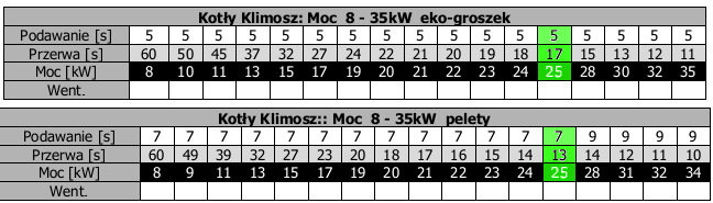

Имам въпрос към знаещите,става ли управление Натурела за всеядна горелка? Извинете , но аз нищо не разбирам от електроника
и за това задавам тъпи въпроси. Нека не звучи като някаква хвалба, но аз в момента съм тръгнал да си правя такава горелка и
търся мнения дали да купувам такова управление.
Щом го слагат на горелки като GREYKO, не виждам защо да не стане. Контролерът е универсален, с датчици за почти всичко, включително и за вътрешен шнек, дето е важен за такива всеядни горелки.

За да се разбере дали ще стане трябва да се сравни с друг контролер.
Приблизителните настройки за мощност 25 кW на въглища и пелети са:
подаване на гориво -5 сек. за въглища, 7 сек. за пелети.
Пауза между циклите на подаване - 17 сек. за въглища, 13 сек. за пелети.
Мощността на вентилатора е около 30%.
Пауза в режим на изчакване около 40 мин. за въглища, 30 за пелети.
