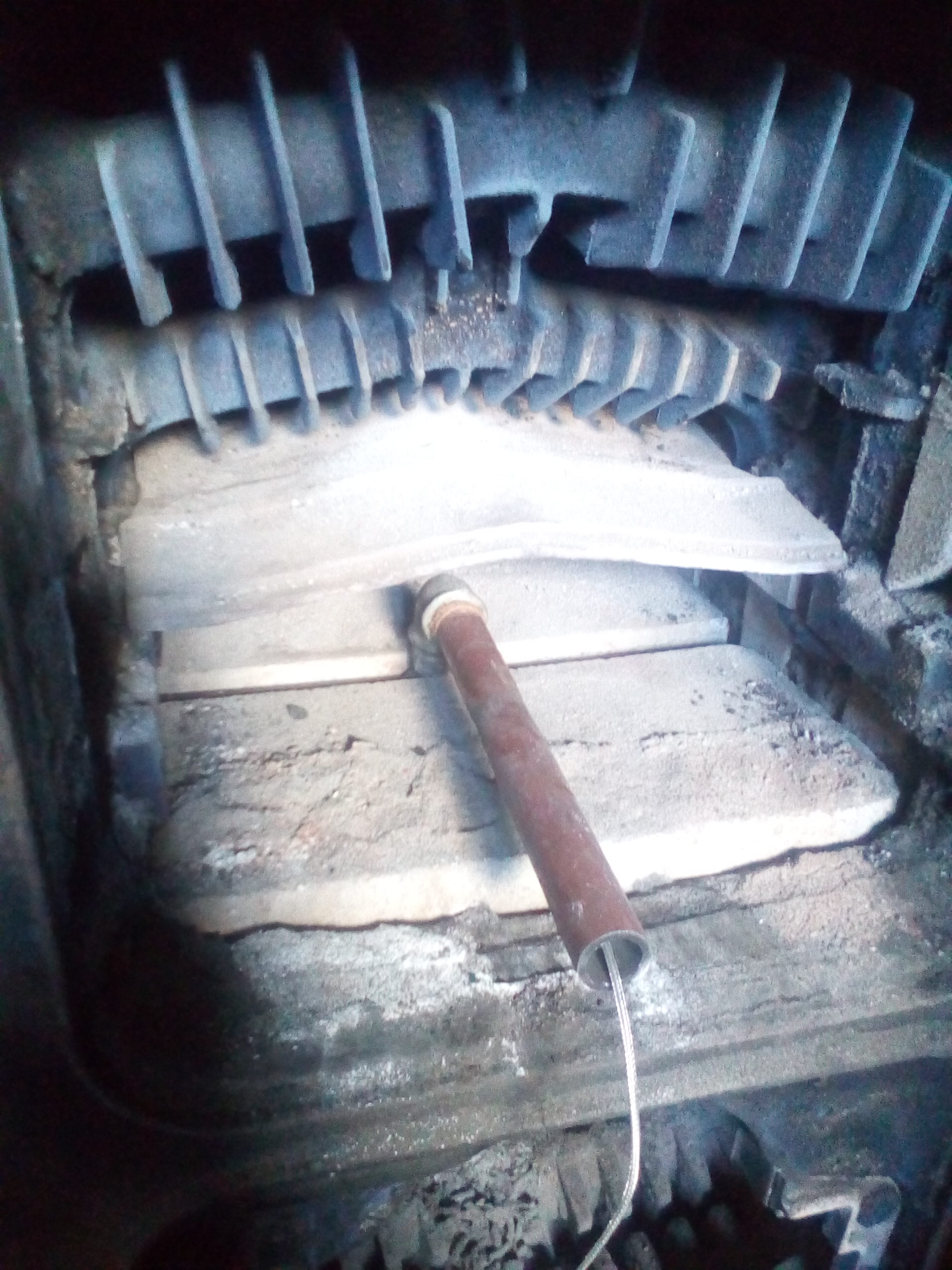

Евгени, днес 6osi6 ми беше на гости да добие впечатления от моята система и спомена за твоето мнение че Уж всичко е добро добро но топли по малко. Веднага не успях да усетя къде се къса нишката но след като се върнах по късно отново към въпроса се сетих какъв е отговора..
Обяснявам го така.. Нова подредба на мебелите.. ( И аз често го правя) Която е подобрила в някаква степен горивната камера.. Дигнала е примерно температурата или турболенцията което води до по добро изгаряне с по малко кислород.( защото има по пълноценна химическа реакция и не отлита кислород заради недобри условия да се свърже с атом въглерод).. защото лошо конструирани камери работят с висока ламбда стойност но всяка промяна която подобрява недостатъците води до нужда от по ниска ламбда . И при теб се е получило така .. Но за да си осребриш печалбата от по добре работещата камера трябва да си намалиш въздуха до ниво необходимо за новите условия.. В противен случай топлото е през комина и топлообмена е неефективен..
При мен след всяка стъпка която е водила до повишена ефективност на горивният процес се е повишавала ламбдата.. и е следвало намаляване на въздуха до желаната от мен ламбда .. 1.6 или 1.5. Това се отразява веднага и на температурата на газовете и те намаляват .. И в момента съм ги докарал между 65 -70 зависимост дали е чист или мръсен котела.
Това Прави в момента и Стоян който идва и той до мен.. вече удари 30 процента по добра ефективност и сваля въздухът като си запазва ламбда коефициента. Изобщо нещата са доста свързани и навързани.. Ако Стоян реши може да ви разкаже..
6osi6 също може да разкаже какви са му впечатленията .. Благодаря му за 3-те чинии който ми даде за си режа материал за опити и тестове
Evgeniy - майстор

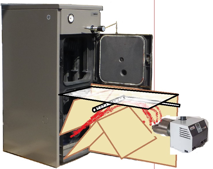

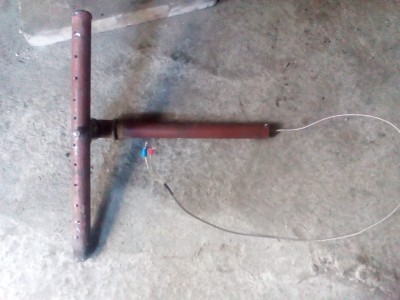

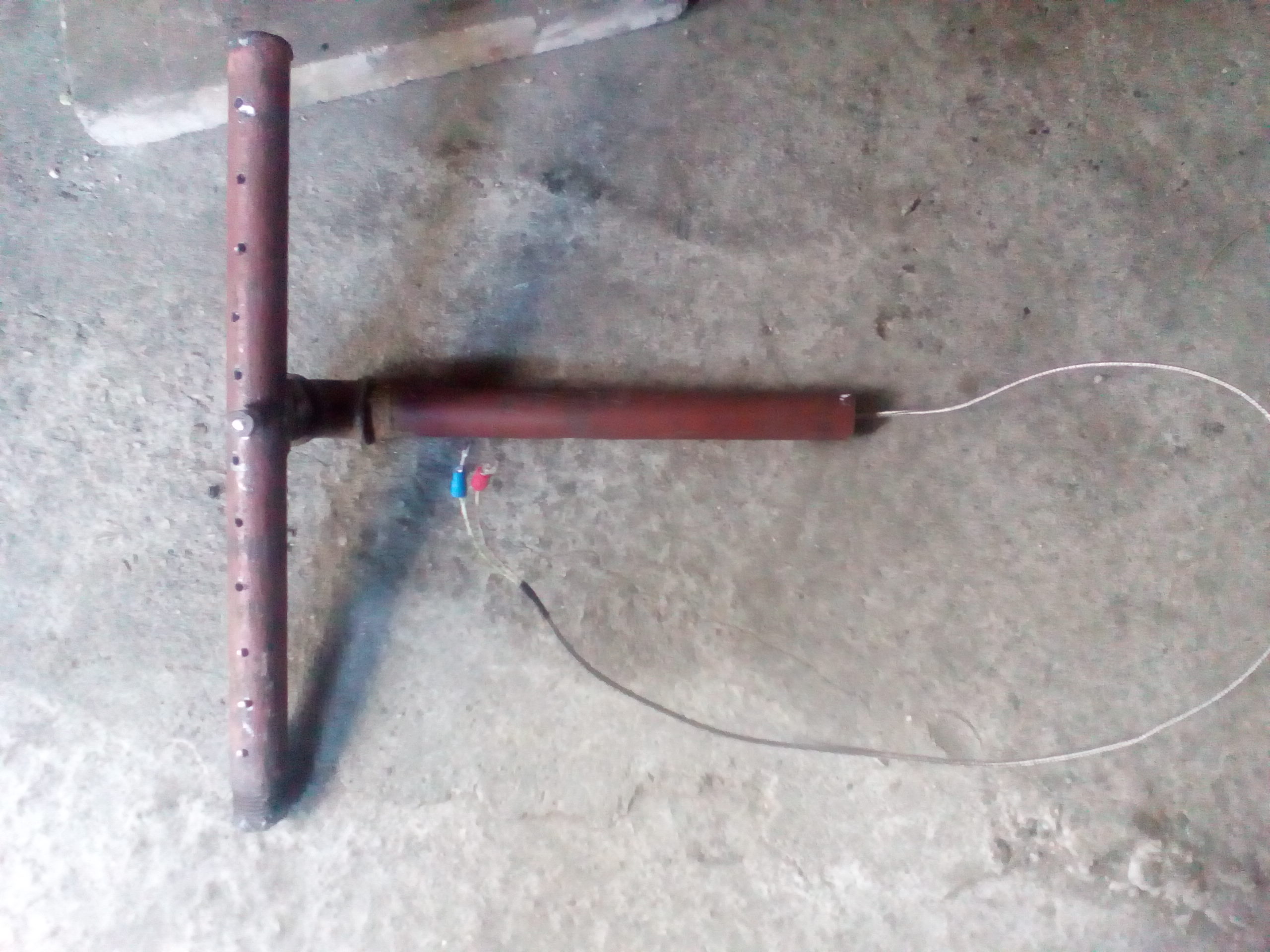

Да, забелязах го това, но мисля, че облицоването на цялата горивна камера с керамика намалява контактната площ и това също е причина. Днес се опитах да вкарам вторичен въздух, като монтирах в тръбата и една термодвойка. Засмуква директно от оригиналната клапа, но не е в най тясното място на върха на пламъка, а 7-8 см. по-назад.
bobi65 - специалист
Не си много прав, Ако под керамика имаш в предвид вермикулит то имаш до някаква степен изолирана част от топлообменика.. Но ако са шамотни тухлички или плочи имаш акумолиращ ефект и си ползващ топлообменика.. Аз ползвам шамотни тухли прилепени към стените и вермикулит по хоризонталите където обръщам пламъка.
Това с Вторичният въздух ще се получи но с малки подсказки..
- Това ти е опитен модел и след като стигнеш до вариант който работи добре го направи с неръждавейка тръба поне участъка който е около пламъка но на разстояние поне 5-6 см от пламъка

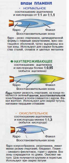

- мястото на вторичният въздух е в зоната на възстановявано на пламъка която е точно на средата между върхът и ядрото когато имаш правилна настройка на ламбда стойността и се подава перпендикулярно въздухът ( мястото на зоната на въстановяване на пламъка се мени). . Другият начин е да се подава успоредно на пламъка и в зоната където пламъка се разширява и е най широк там да се пресичат .. това е същата зона на възстановяване. Моят вторичен въздух е на вторият принцип..а да усетиш резултата и работи системата трябва да се гарантира бърза химична реакция.. иначе този кислород ще си отлита над 80 процента просто през комина и ще охлажда газовете.. За целта участъка от входа на тази тръбичка до другата която е надупчена с дюзи трябва де е тип серпентина или правоъгълна рамка която обикаля 1-2 пъти възможният обем , за да имаш дължина в която да се подгрява въздуха.. Направиш ли го така ще се наложи още да си намаляваш въздухът тъй като ламбда коефициента ще ти се е дигнал отново и да си си осребриш икономията от ефективен горивен процес.

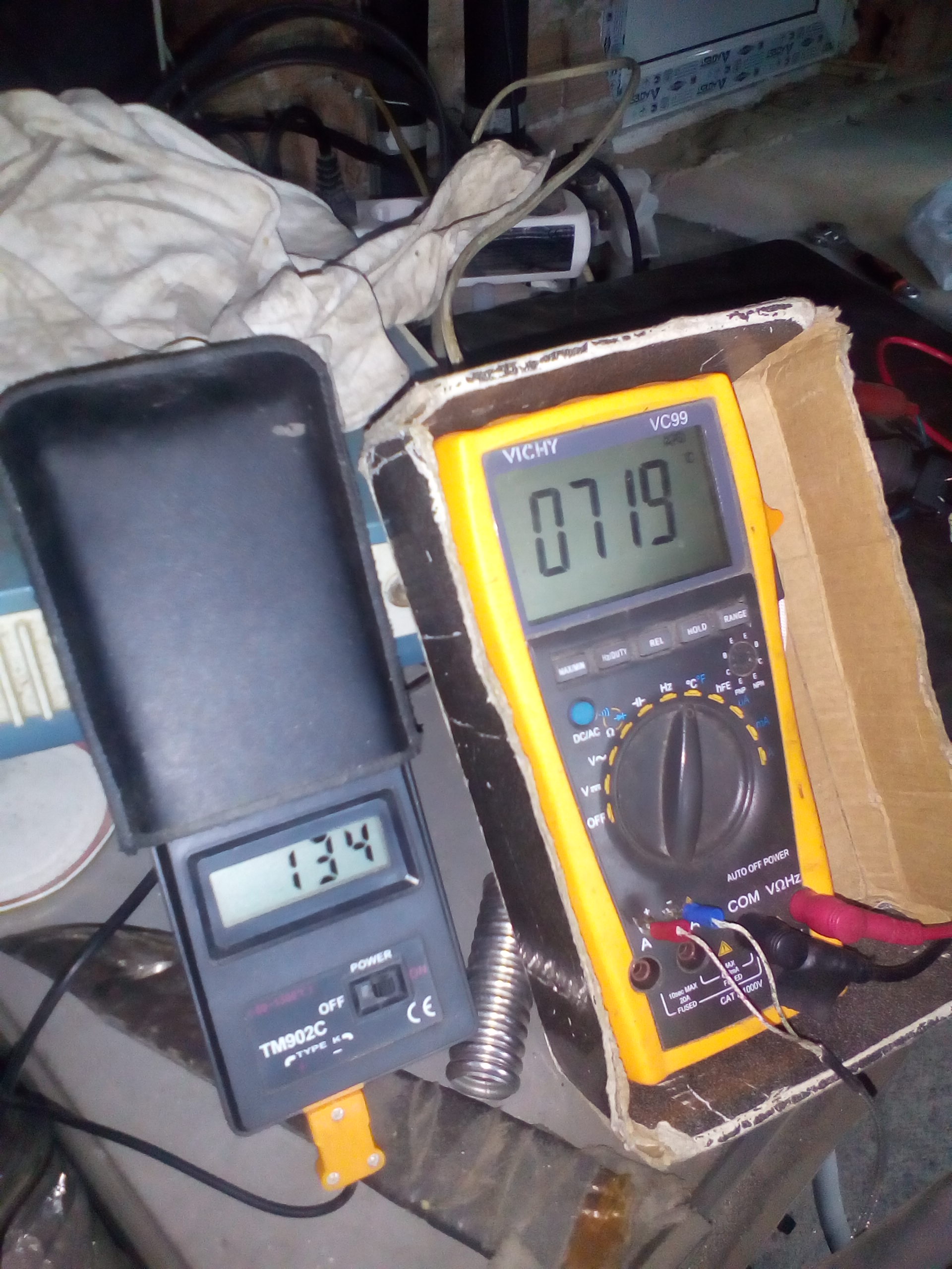

Температурата която показваш 719 гр. е добра но целта ти трябва да е 900.. тогава се счита че са изпълнени условияа за 100 процентово изгаряне долната граница е 600 и е наччалото на този процес.
ще усетиш процеса и по количеството пепел.. ако започнеш да я измерваш примерно за 10 чувала изгоряло гориво сега и ако постигнеш 900 гр. пак за същото количество пелети пепелта ще е 2 пъти по малко... при разликата от 600 до 900 съотношението е 3 към 1.. Казвам това и от личен опит и изминал пътя на развитие стъпка по стъпка.
Evgeniy - майстор
Благодаря ти, Боби за насоките. Как всъщност определяш къде е зоната на най широкия пламък?
При грейко нещата са малко по-особени както винаги... Там пламъкът е подковообразен и върви нагоре като разширяващ се конус. Мисля, че най широк е, когато стигне горните плочи. Те са на 18 см над кошницата на горелката. Там е и тръбата с отворите. Показанията на ламбдата са малко странни за грейкото - при най доброто горене показва липса на кислород, което ме провокира за вторичния въздух, но си прав, че трябва да е на точното място и загрят добре. Поне показанието на температурата в зоната на горене ще ми помогне да направя настройки на различните степени по максимална устойчива температура на горене. Че то при грейкото за да гори "уникално" и със самопочистване подковата трябва да е добре оформена и устойчива.
