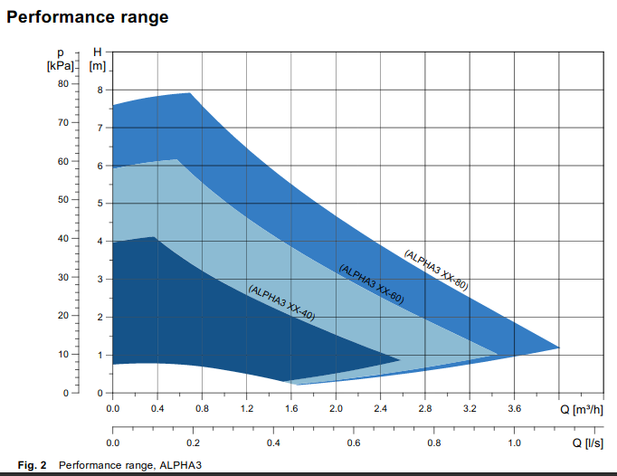

Тъй като ми стана интересно продължавам с разсъжденията.
Да заложим 10 кръга по 100 метра. Всеки кръг по 1kW мощност или близо 3л/мин при ΔT 5 градуса. Да кажем, че пада в налягането е оптимистично сметнат на 80 милибара и го слагаме х2 за да сме по-близко до вярното. При това положение трябва помпа която може да дава 1.8м3 на час при напор от 1.6 метра (16kPa, 160milibar).
Бърза справка в google за помпи вади разни примери на Grundfus. Хващаме Alpha 3 и виждаме следното:
Или излиза, че най-малката помпа ще свърши работа. Аз ли нещо бъркам (че първата помпа която отворих върши работа) или съм попаднал на някоя лъскава помпа която няма проблем със кръг на 100м дължина?
Ще ме извинявате, ама в проекта ми няма информация за помпи. Та се опитвам да се разбера как се смята каква е нужната помпа.
Няма да се учудя и ако нещо горе бяга от реалното. Примерно ако 1kW е малка мощност за кръг или да умножа 80 милибара по 2 е твърде оптимистично.
И сега като търся виждам, че има отворени системи при които към напора се добавя и разликата във височините. Ама идея си нямам кога би се ползвала такава система...
