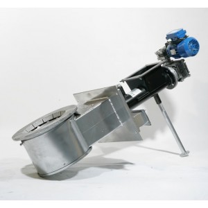

Може ли някой да ме светне какви видове горелки има и да даде най-общо описание на ретортни, тубусни и др.
jabata - специалист
На мене са ми известни само тези двата вида ретортни и тубусни. Като при двете принципа на работа е коренно различен. Тубусните горелки са широко разпространени, и при тях пелетите падат от високо върху тигана, където изгарят и пепелта се издухва от вентилатора. Тези горелки са много по-прости и лесни за конструиране.
А при ретортните горелки пелетите се избутват от шнека директно в тигана. При тези горелки подаваните пелети избутват горящите навън, като по-този начин се избутват и по-твърдите частици които не са изгоряли и не са издухани от вентилатора, като този ефект се използва за изгаряне на гориво с високо съдържание на пепел. Такива горелки биха могли да горят както некачествени пелети, така и въглища.
Това е което аз знам за тези горелки. Ако нещо е неточно, или грешно моля поправете ме.
