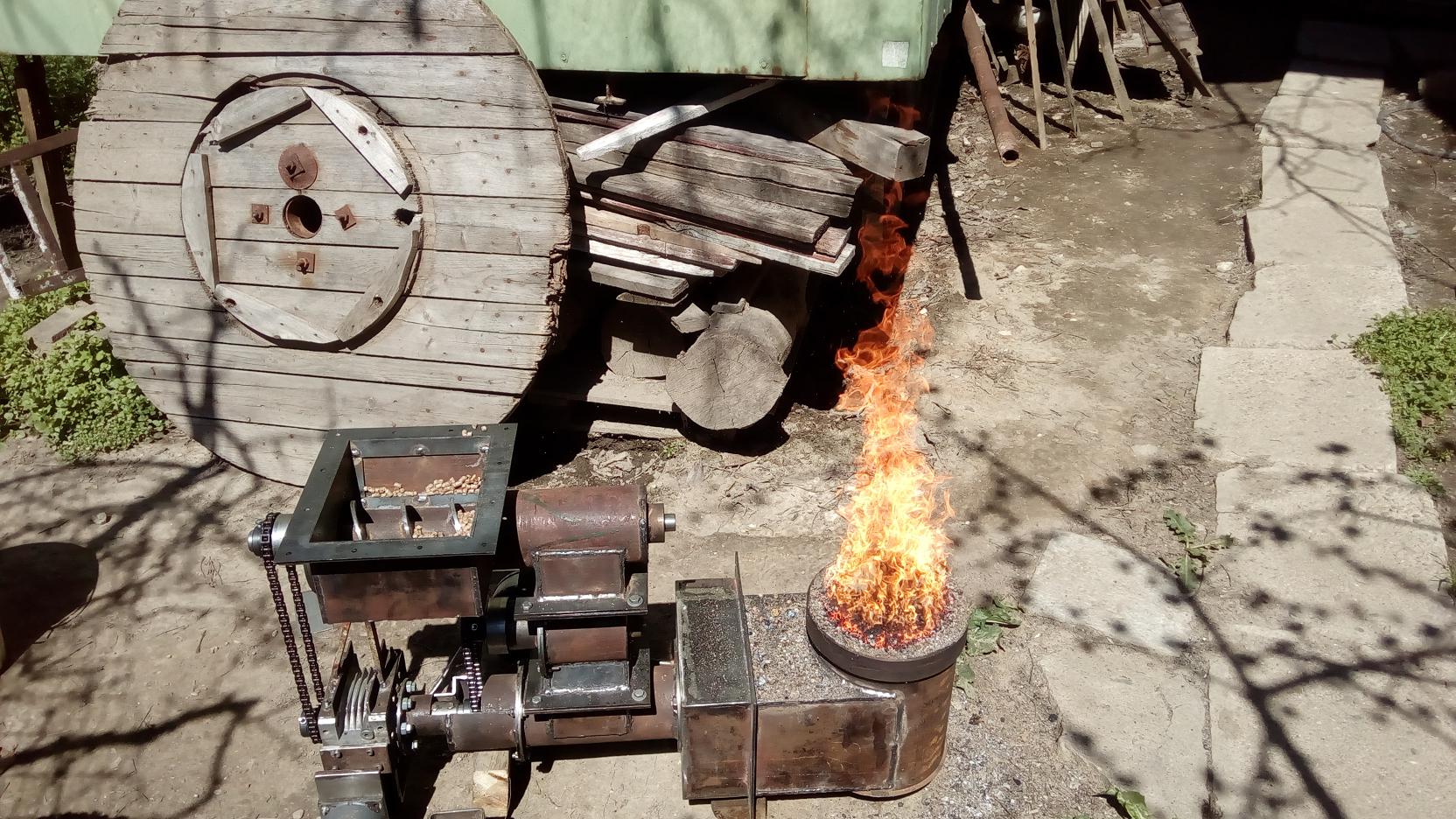

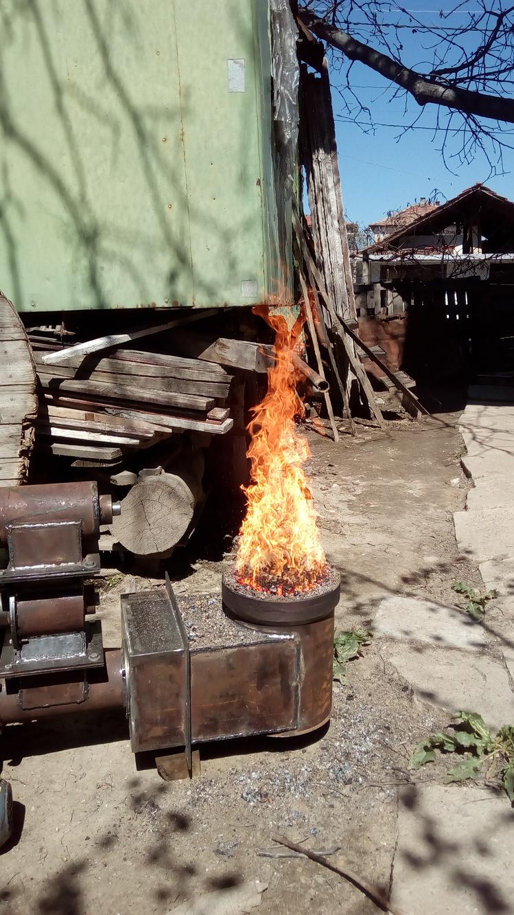

Колеге моята самоделка.. има и клипове но не знам как да ги кача.
LazarGanev - "Велик майстор"
rcmodeli написа:
Браво, механизмът копнат от Пелетерма, но добавен още един шнек! Отсекателя добре, но втория шнек сякаш ми идва в повече! Дали е оправдано неговото присъствие? Понеже доста усложнява и оскъпяв конструкцията, пък ако се задръсти нещо - мама си джасало! :?
rcmodeli - специалист
Принципно не е копирано нещо, защото така и нямах време да ровя много из нета. Проба грешка принципно ако мине нещо през първия няма как да не мине през втория шнек. Пробвал съм го със сухи пръчки около ф12 шнека си ги реже на пърчета от около 5 см и после си ги изкарва...

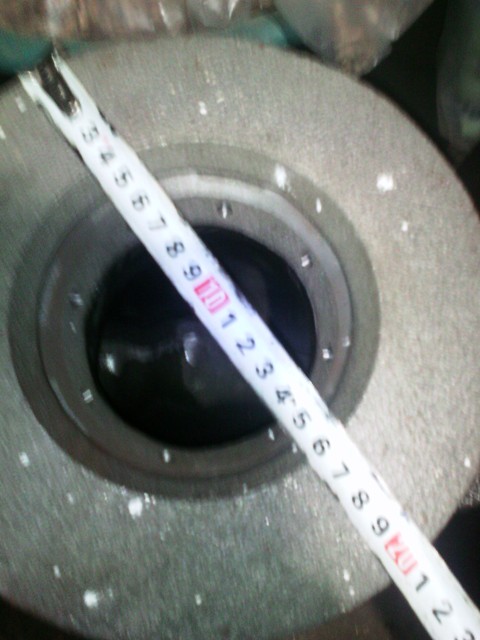

filmatoplo попита
Колко е диаметъра на горивната глава на Рондо 10 :? :) колко струва ,у нас има ли ги.

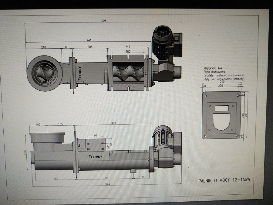

maistora1965 - специалист
Ето и точните но са същите цената е 1600 без поддръжка и гаранция със всички екстри мисля че е 1800 но трябва да попиташ.В наличност има но мисля че по големите моита ми я внесоха защото не се търси много за 20 дни.И един въпрос някои да има наблюдение върху този контролер защото мисля за сега да карам с него. http://www.plum.pl/index.php/ru/retorto ... -800-r2-ru
