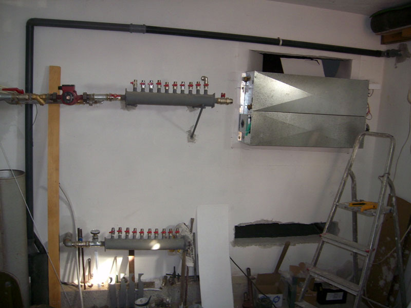

Монтирах камина 20 квт с водно и конвектор 10 квт стигнах до тук и с един радиатор /скоро и още/, вилата е два етажа с вътрешна стълба . Отгоре тръбата /на снимката/захранва с външен въздух камината отдолу . Правя разширителен съд от отрязан балон на бойлер с нивопоказатели от ридконтакти в неръждаема тръбичка и магнитен пръстенов поплавък , от колекторите съм подготвил изход за пластинчат топлообменник към сондажно охлаждане лятото
как мислите може ли да се удължи дисплея на контролера на конвектора , примерно половин метър така че да мине от другата страна на стената
Има два термодатчика , на входа и изхода на въздуха
Конвектора

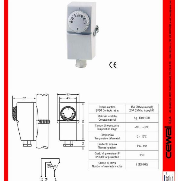

filmatoplo написа:Исчетох темата направо се шашнах - от 90 та година се занимавам професионално с отоплителни инсталации и съм преминал през всичко което сте писалиКакъв ти е точно термостата?познах себеси във всички случаи които са ми били за първи път
- Аз се отоплявам с Прити с водна риза 10 киловата отворена система - 3 броя Ал радиатори , 1 лира в банята и бойлер 80 литра . Системата е с медни тръби главни фи-18 и отклоняващи към телата фи-15 , помпа Грундфос 25-40 включва се от контактен термостат захванат външно на топлата вода нагласен на 55 градуса . работи перфектно - веднъж напълнена системата неще доливане за сезона , не прави въздух , не завира , не шуми . Разширителния съд 12 литра е в банята свързан за горния извод на лирата , тя се захранва отдоло .

filmatoplo написа:Имам автоматичен обезвъздушител непосредствено след топлия изход на печката - коляно 3/4 , около 20 см поцинкована тръба 3/4 , после тетка 3/4 на 1/2 обърната нагоре и на нея завит обезвъздушителя , после нипел 3/4 и втора тетка с термометър , от тук започва с медни фитинги и тръби надоло към хоризонталната разводка водеща към радиаторите .Термостата е външен поставен на тази 20 сантова тръба-контактен термостат 0-90 градуса сив на цвят .Някога ще си сложа термостат от Интиел Поморие ТР-6 с дигитално показване на температурата и изнесен термодатчик и + - 1 градусИ моят е сив на CEWAL, ама нещо не съм очарован.Много е голям температурният диапазон включване-изключване, ама върши работа.

Този на снимката е от тези които са ми саздавали много проблеми -Китайски . Моят е по различен но подобен 25 лева от Ерато достачик БГ терм .О тези ментето имам 3 в къщи които съм сменял на клиенти , дори съм вадил патрона и съм го нагрявал с запалка и пак сработва когато си ще .
