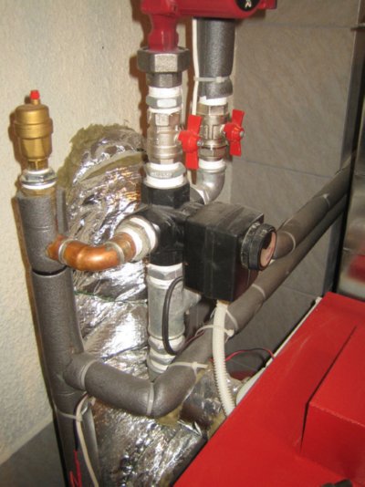

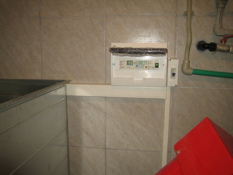

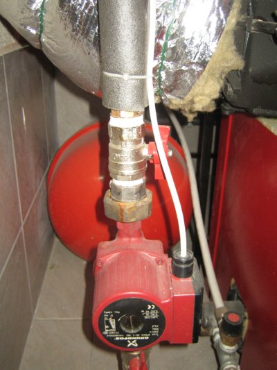

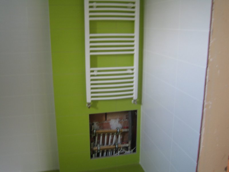

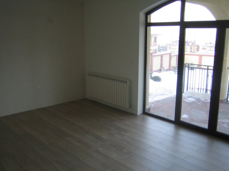

Здравейте,отново.Относно мойто парно още малко снимки и пояснения.Инсталацията си я правих сам,вертикалните щрангове тръбите в пода,връзването на радиаторите,етажните разпределители,а самият котел горелката и бойлера ми го връзваха от фирма.Системата е с две помпи,четири пътен вентил с моторна задвижка и ел. клапан за боллера.Всичко се командва от "динамичен контролер за отоплителни системи на Интиел".Може да се избира дали БГВ да е с преоритет или да е равно поставена с отоплението.Контролера командва задвижката,помпите и горелката според външната темп. и дали има подаден сигнал от вътрешния термостат.Контролера следи освен външната темп. и темп. на котела на водата на входа и изхода на отоплението и на бойлера.Основната цел е да се пази котела-връщата се вода да не е по-малка от 50гр. за да мяма конденз.
