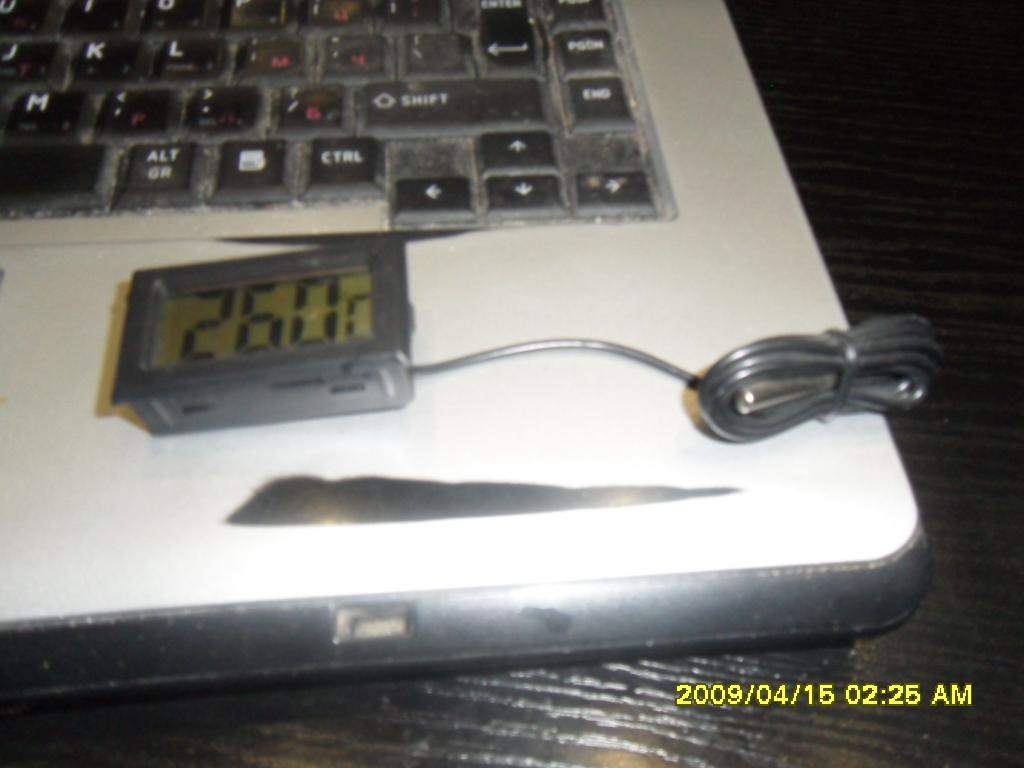

Всеки термометър с изнесена сонда е подходящ. Аз ползвам китайски термометри по 1$
Лепиш датчика с тиксо за връщащата тръба, изолираш отгоре и воала.
