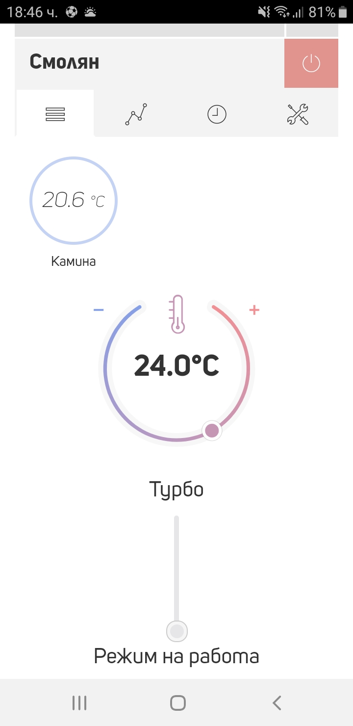

pavlin83 - специалист
Изображение[/img]
нед яну 26, 2020 8:36 pmnelim написа:
съб яну 25, 2020 9:42 pmpavlin83 написа:
Здравейте ,
Днес вързах bboila всичко е 6 но когато камината включи самопочистване релето гаси камината а сле това веднага се пали отново ,ще съм благодарен за всякъкви съвети .
Благодаря
Релето как разбира че камината е включила самопочистване?
То релето няма никаква обратна връзка с камината, следи си само температурата и решава дали да е пусната или спряна, т.е. ако ббойл-а щрака и я изключва - то е защото е достигнал зададената температура, то идея си няма какво прави камината, гори ли, не гори ли :)
Съгласен но това ми го направи 3 пъти подред когато камината вкл.самопочистване релето прецъква и я гаси. След цялата процедура по гасепе пали веднага а датчика за стайната температура ми показва с 3' по ниска от зададената . :?
Ето нагледно кога гаси
nelim - специалист
нед яну 26, 2020 8:40 pmpavlin83 написа:
Здравейте ,
Благодаря
Ми на тая снимка горе свети червено - не трябва да гаси - като изгаси е синьо...
Може нещо да ти е дефектно релето или да се смущава и да цъква.. пробвай да го отдалечиш малко с няква жица, близо ли е до камината? Не ми се е случвало такова нещо. Може да се свържеш с хората от про-смарт да ги питаш защо релето цъка без да е стигнало зададената температура
ср яну 29, 2020 11:06 amnelim написа:
Релето го отдалечих на около 1 метър от печката говорих с някой по тел от Redsun, който ми каза че е невъзможно това и ми каза да се обърна към инсталатора на печката, сега писах мейл към Prosmart и чакам отговор ситуацията е много интересна ще ви държа в течение
Говорих със собственик на такава камина и въпросният Бибойл, който имаше същият проблем. Нещата били описани в някакъв форум на Просмарт.
Аз също имам наблюдения над същата камина, с устройството, но така и не открихме от къде идва проблема. След известно време нещата се изчистиха и "своеволно" гасене не се е случвало.
Обяснението било, че;
"Когато термостата е поставен далеч от релето, губи се връзката между тях и релето загася камината, като мярка за сигурност. Самото реле започвало да си "разширява периметъра", като по този начин търси връзка с термостата и ако това се случи, нещата се нормализирали.
Това е което ми казаха.
ср яну 29, 2020 8:50 pmТрифон П.Трифонов написа:
Искаш да кажеш че дължината на кабела бърка релето ли, вече и аз съм в недоумение :? :? :?
Не. Разстоянието от релето до сензора, който е безжичен.
чет яну 30, 2020 6:06 amТрифон П.Трифонов написа:
Моят ббойл е обикновен няма безжичен сензор
