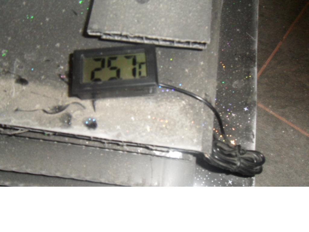

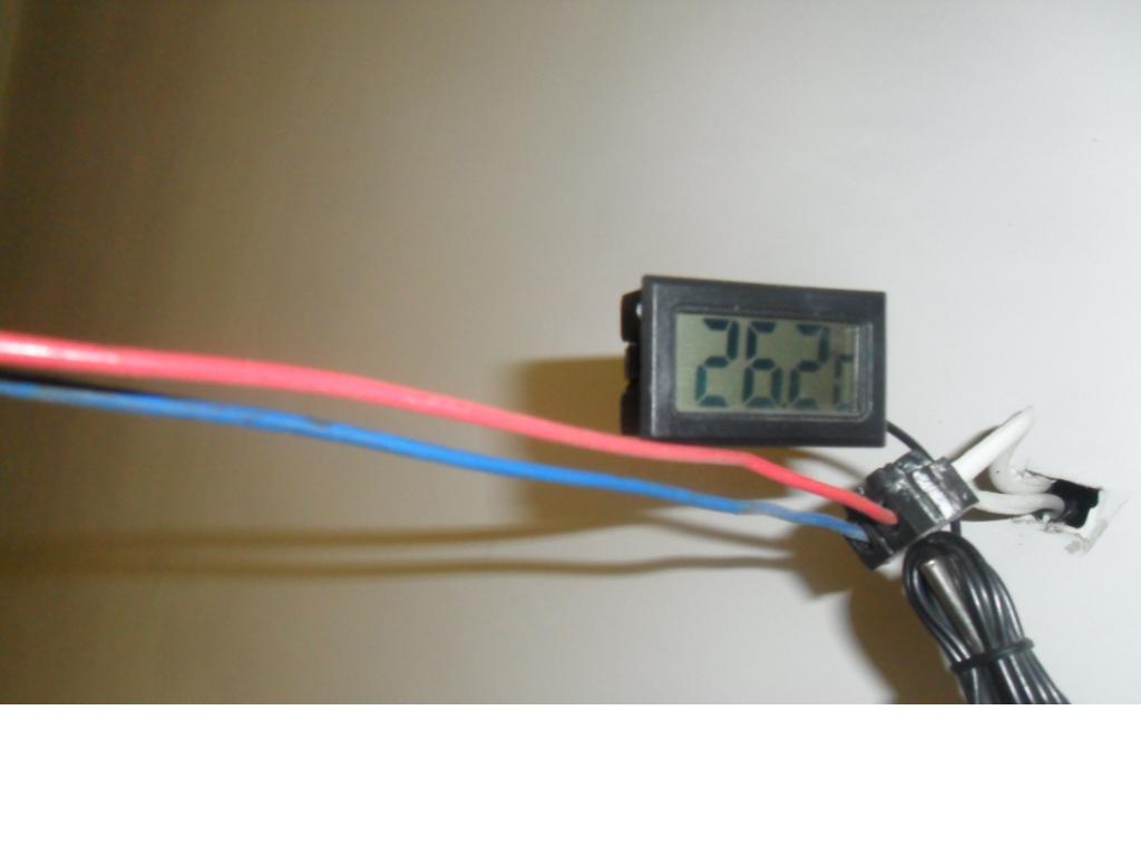

вт дек 22, 2020 10:55 pmbrum написа:
Айде някой да замери с подово как е. По възможност в стая над която няма подово.
Готово
Отгоре няма стая с подово.
10 см от пода 25,7
10 см под тавана 26,2
Разлика 0.5 градуса

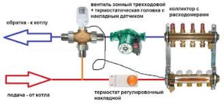

Имам няколко въпроса към знаещите.Искам да ъпгрейдна малко подовото .
До сега подовото парното работеше приблизително по тази схема

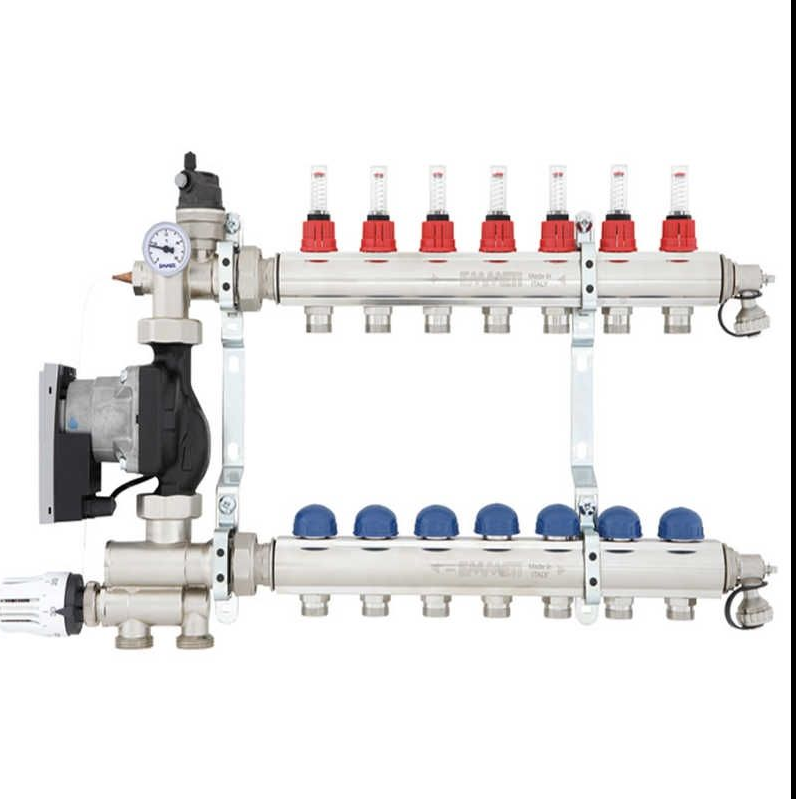

Интересуваме има ли смисъл от смесителна група като тази която е комплект колектори и помпа.Имали предимство .И ако се ползва такава смесителна група необходима ли е втора помпа която да върти водата от буферния съд до колектора ?
LazarGanev - "Велик майстор"
Ами то е едно и също бе човек. Ако досега е работила добре системата, няма смисъл да я пипаш, ако е имало проблеми - просто трябва да се преработи. Малко ми изглежда странно дебитомерите да са на връщащата вода, но ако е такава схемата на производителя, не споря.
filmatoplo - майстор
Дебитомери за подаваната вода са обозначени с червени капачки на врътките на дебитомерите ,и в изходно положение стержина на скалата е горе .Когато започне движение на водата -стержина слиза надолу.Има и дебитомери на връщащата вода ,но те са с черни или сини капачки на врътките ,и стержина им седи долу в покой .
Здравейте колеги ,
Искам да Ви попитам на колко л/сек е оптимално да бъдат настроени дебитомерите(червеничките) на подовото . Извинявам се предварително ако въпроса ми не е зададен точно , аматьор съм по теметата
шоп - майстор
Гледай температурата между вход и изход. Ако е над 5 градуса не е добре и трябва да увеличиш дебита.
Дебитомери за това не са нужни
