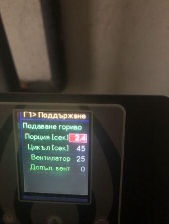

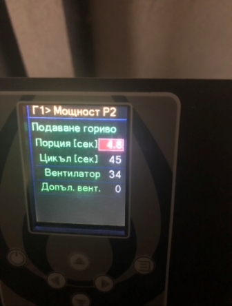

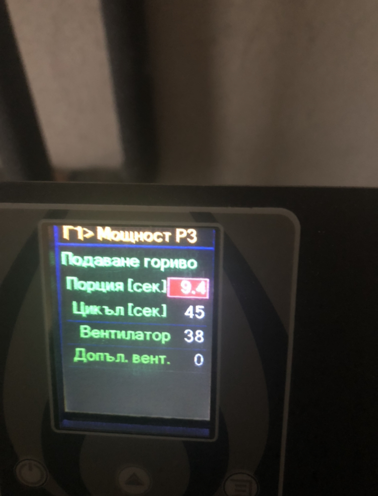

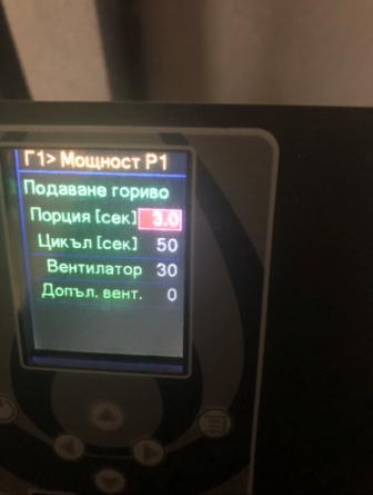

Накрая като ми писне на шапката и ще му кажа да си я прибира,и да си я слага където иска,все пак той трябва да е специалиста не аз.С малкото знания които имам бях сметнал да взимам 16kw.щеше да е предостатъчна на макс потребление, но той ме убеди за 25kw.да било имало аванс...Какъв ти аванс,трябва да топля и комшиите. Ето заради такива вещи "специалисти"си патят хората.Добре че все още не е платена цялата инсталация изцяло от моя страна.
Както и да ги смятам
50 глидера H600 по 168W - 8400w.
6 глидера H800 по 223w -1338w
лира 140/40 -около -800w
Бойлер 150л -3000w.
Общо 13538w.
Но кога ще работят всичките едновременно?? :shock:
Тази сутрин я погледнах ,от вчера 17:00 ч. до 10:00 ч. е изгорила 15кг без малко,(снощи сложих само едно чувалче).Разхода е понамалял,явно апартамента започна да се затопля,в сравнение с предните дни,но това не бива да ме успокоява.
В момента е с тези настройки.Ако мислете че нещо трябва да се пипне моля да споделите.
