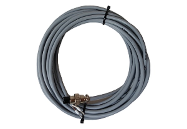

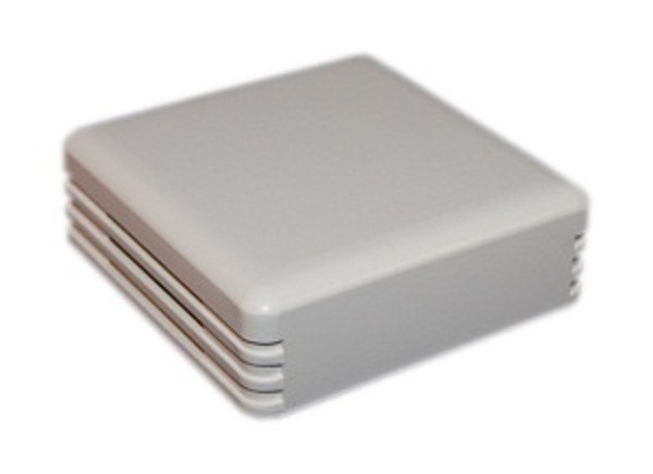

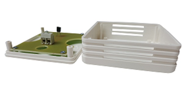

Моля кажете какъв стаен термостат да взема и как да го монтирам...
Валтер Желязков - специалист
Виж на първата страница на темата.
пет окт 05, 2018 8:19 amВалтер Желязков написа:
Взех един но нещо не иска да тръгне...показва само нула градуса...иначе цялата тема прегледах
Какво си взел, каде е вързано и какво искаш да направиш?
пет окт 05, 2018 11:43 amВалтер Желязков написа:
Взех термостат безжичен най-обикновен без програматор,свързах го както пише в упътването там където пише в покой в превод,искам да управлявам горелката по стайна температура
Контролера може да работи с външен термостат с нормално отворени контакти, без напрежение. Свързването става с двупроводен кабел към клемите на зелената букса отзад. Маха се моста на СО1 или СО2, в зависимост коя помпа ще се управлява. Термостата ще включва или изключва помпата в зависимост от зададената температура. Този термостат няма да изведе информация на дисплея на контролера и не влияе на управлението на горелката. Контролера не получава информация от външния термостат. Под външен термостат имам в предвид, който не е от комплекта. Може да си го направите, като прочетете второто мнение на автора на темата, от първата страница.
Оригиналния стаен термосензор, представлява това.
