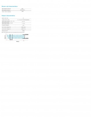

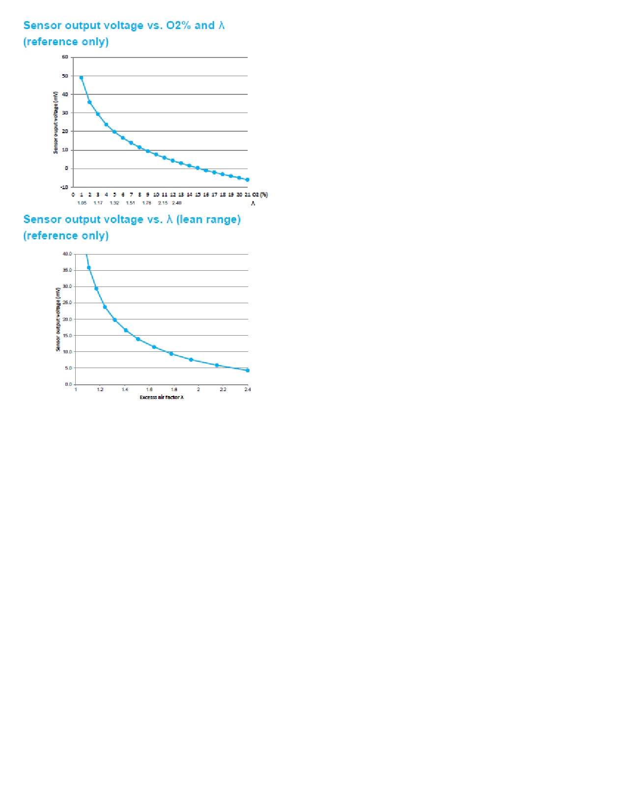

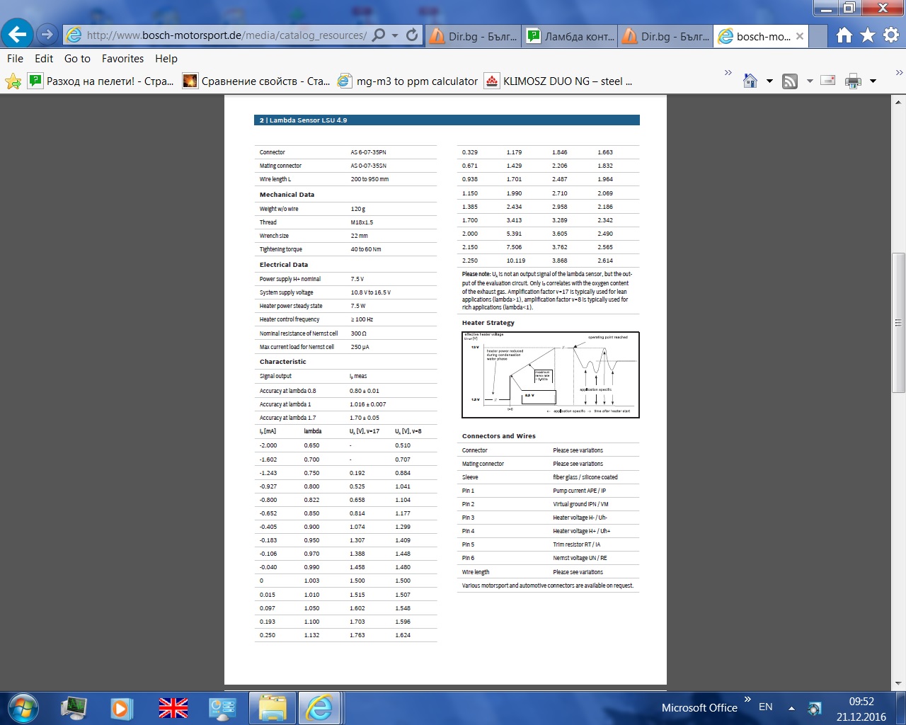

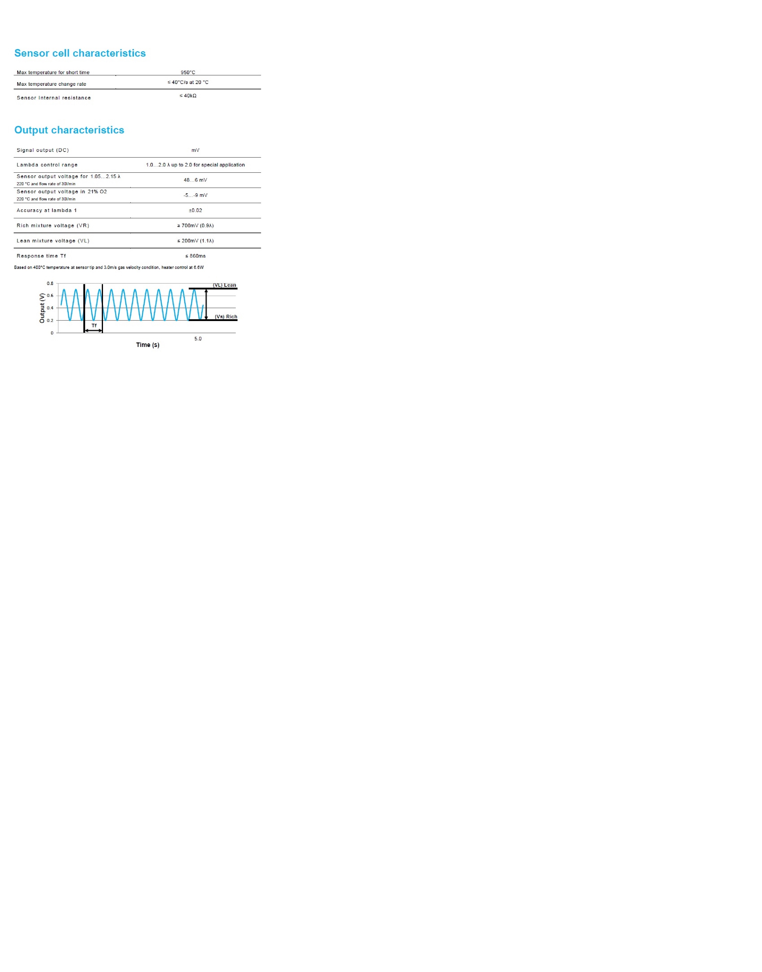

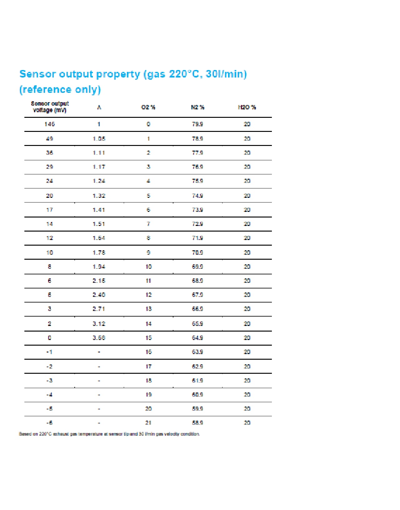

bobi65 - специалист
Ето ти данните на производителя на LSU 4.9... Точност до 1.7 +- 0.05 след което пеърво не е вярно следващото което не се казва и не знаеш че сондите са с живот 5000 часа в работната част и 50 часа извън работната така че влизайки устойчиво и за по дълго в участъка за моментни показания скоро ще изревеш
В същият стил и аз мога да ти кажа че меря до 3.56 и дори целият диапазон но ми е ораничено от работният режим иначе ще ми я върнеш след 1 месец..
за моята сонда е 6 миливолта.. Обаче всяка бройка както казах има някой отклонения с до 20 -25 процента .. Имам бройка която в работният режим до 6 миливолта ми дава 2.3 ламбда.. За сега си я пазя защото е рядка..
Това е от мен не съм длъжен повече да ти давам жокери.. Кеф Цена Няма ..
А и зад онези PIC procesori преди дисплея седят първо диаграми свалени не по PDF а реални.. следва писане на програмка .. следва програматор за да работи процесора но преди всичко това Техническият университет..
а ето и диаграми за теснолентовата сонда (Принт Скриин)
