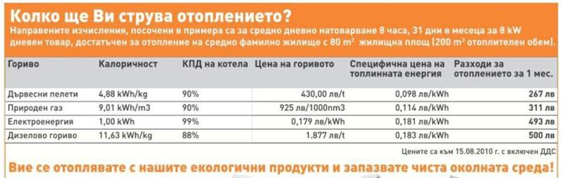

bate_pleven - помощник
filmatoplo написа:
Колко киловата е котела ,каква площ ще отопляваш, дограма и изолация има ли . :? Ако гори пак без кръчмар по 20 -40 кила на ден -смятай ги . :)
Котела е 24кв.ч. горелката е 20+/25кв.ч./, отопляема площ 110кв.м. /+-10кв.м./, къщата е санирана на 100%.
Въпроса ми е по скоро каква е разликата в количеството /тонаж/ между въглища и пелети, ако ще и да е в процентно съотношение.
Благодаря Ви предварително.
Поздрави
fbr - майстор
Отговора който искаш, никой не може да ти даде. Разликата в калоричността на различните видове въглища е от земята до небето. Калоричността на материала, от който са изработени пелетите пак е въпрос, който няма еднозначен отговор. Разбирам какво ти се върти в главата. Досега съм давал за 3 тона въглища прим. 750 лева. Ще мога ли с тези пари да купя достатъчно пелети с които да изкарам зимата. Просто сам ще провериш, но ако е в повече, ще се утешиш с това, че все пак си автоматизирал процеса. Ако е по-малко-пей сърце.

Ето какво ми попадна от една брошура.
Изводът е ясен - неприсъстващите тук горива излизат по-евтино.

vk - специалист
Не знам дали е вярна тази сметка в таблицата по-горе.
Ами то излиза че от парното няма по-евтино ! 500-600 лв за целия отоплителен сезон - ама си зависим от много неща (съседи, топлинни счетоводители, цени на газа и прочие).
spec - специалист
vk написа:
Ами то излиза че от парното няма по-евтино ! 500-600 лв за целия отоплителен сезон ...
... най-вероятно за около 35-40 реално отопляеми кв.м., и то ако не се включва топлата вода.
Сметките тук са за 80 кв.м. чиста отопляема площ, а не по нотариален акт с терасите и общите части. Най-коректно е, ако ще се съпоставят цените, да са в мегаватчас. По спомени един мегаватчас на дърва е около 60 лв, въглища - 70 лв, централно парно -94лв (мин.сезон - 74лв), пелети - 98 лв, газ - 115, ток - 180 лв.
