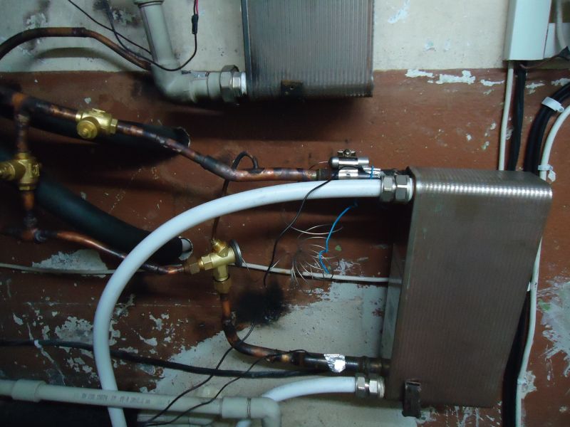

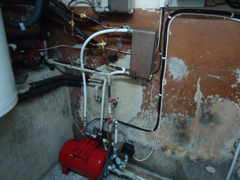

Докато чаках да се застуди за да си направя настройките, дойдоха едни сондьори и направиха един сондаж с дълбочина 14 м, и дебит 3,5 куб. на час. Свързах къщата и термопомпата, като отработената вода се излива в стария кладенец който е на 10 м от сондажа. Купих един пластинчат ТО SR-B3-23-60 който го дават 14 кв, и го свързах през
трв към съществуващата ТП въздух/вода, като прекъснах външния кондензатор с кранове,
за да мога ако се наложи да пусна старата система в действие.
По този начин машината работи и топли, но температурата на връщащащата вода е сразлика
само от 1,5 гр. , което ме смущава. Дали този ТО не е малък.
Давам данните при засичането, преди да спре.
вх. вода от сонд.-14,9
изх. вода -13,5
вх. фреон - 8,5
изх. фреон - 11,4
вх. фреон исп. - 65
изх. фреон - 35
вх. вода - 33
изх. вода - 42
трифазен компресор - 7 амп.
Пробвах с реглаж от трв-то, но нещата се влошават. Захранващата вода към ТП е 2,1к/ч
При намаляване на дебита, градусите на отработената вода се променят само с 4/5 десети,
но се увеличава времето за затопляне на водата от системата.
Качвам снимки

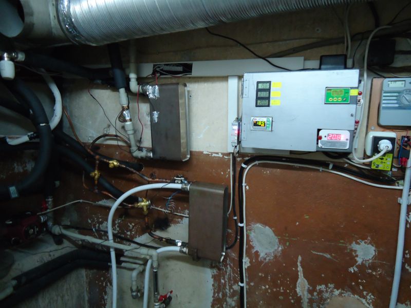

евгени1 - специалист
Добавям още 2 снимки.
filmatoplo - майстор
