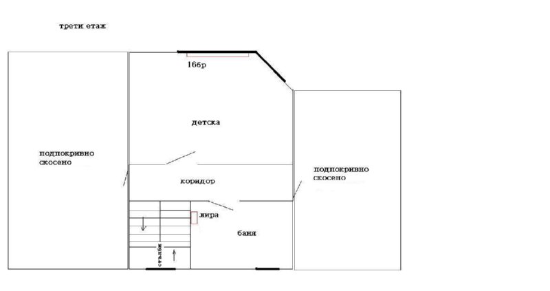

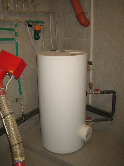

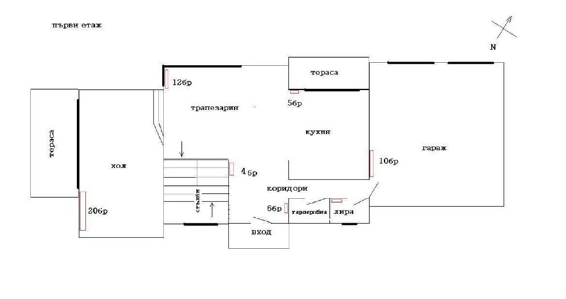

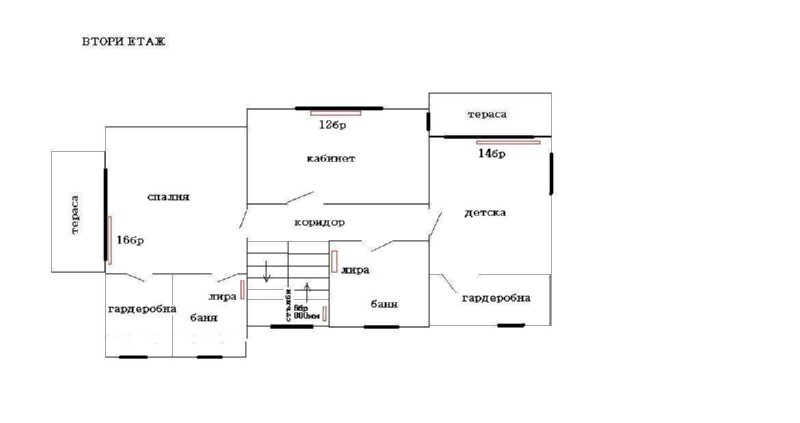

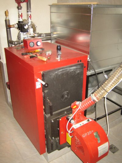

Здравейте,реших да пиша в тази тема,защото направих отопление на пелети и понеже от доста време само чета от форума,искам сега да споделя какво съм направил.От форума черпих доста информация за оразмеряване на радиаторите, за щранговете и комина.Къщата е на три етажа.Първия е около 100кв.м; без гаража и терасите,втория етаж е 130кв.м; и третия е 40кв.м; това са чистите отопяеми площи иначе по документи къщата се води 480кв.м;.Мазетата не ги отоплявам,а в гаража 35кв.м; имам 10 алуминиеви глидера на 600мм но там термо главата е на снежинка.Сега за изолацийте от вън имам 5см EPS, а вътре е с гипскартон и 5см вата.Щранговете от котела до 1ет. е мед ,от 1ет до 2ет. е тръба с алуминиева вложка 25мм,от 2ет. до 3ет. е тръба с алуминиева вложка 20мм.Радиаторите са почти навсякъде 600мм алуминиеви само в коридора имам един 800мм всички са вързани долу с кранчета на HERZ като някои са с термо глави.Сега самия котел е viadrus 30 кw с горелка GP20+ има четирипътен вентил и той се командва динамичен контролер на "Интиел"имам външен температурен датчик и един вътрешен в трапезарията седмичен програматор,топлата вода е от 200лиров бойлер"Елдом".Прикачвам снимки и приблизително разпределение.По-късно ще споделя температурите и разхода.
Само да поясня още някои неща,къщата е в София-Драгалевци,още нямам врати с изключение на външната врата.Програматора съм го настроил на 20гр. през деня и 18 през ноща.На първият етаж сега е 20гр.като се дижи м/у 19.5гр. и при слънце стига до 22-23гр. на 2 и 3 ет. също е около 20гр там термоглавите са на три.Температурите по стите ги меря с един електронен тернометър и го местя на бар табуредка в средата на стаята.Пелетита сега са ми от БАУМАКС и съм доволен има сравнително малко пепел,в началото фирмата която ми монтира котела достави 600 кг.,но им ги върнах защото имаше много пепел(едно денонощие пълно до горе) и се запушваше шнека.Котела го пуснах на 13.01.2010г.и вече свикнах.Сега котела го почиствам на 3 дни(според мен може и на 5) но засега още ми е нов,и сега най-важното - разхода на денонощие в началото беше 7 торби по 20кг. от бг. пелетите(доставени от фирмата която ми монтира котела)това без да са настройвали нищо и студена къща.След това минах на пелети от БАУМАКС и разхода стана 5-6 торби от 15кг.На 19.01.2010 дойдоха да ми предадат официално котела и правиха "настройки" ,като преди "настройките"температурата беше 23гр. на 1ет. ,а след това около 19-20гр. и разхода стана 4 торби по 15кг. на денонощие ,но вътрешния термостат не работеше още при "настройките" им обясних че не работи но те се опитаха да достигнат градусите като си играят с термостата на котела и преместиха един джъмпер на външния датчик,но като паднаха температурите трабваше да шръткам термостата на котела и като ми омръзна взех ,че изтеглих описанията на "Интиела" ,на горелката и на външният датчик(между другото някои описания ми ги дадоха от фирмата)та изчетох всичко и се оказа ,че не са настроили да взима информация от вътре ,а само от външният датчик.Сега всичко е наред и от 7 дни ми харчи по 3 торби от 15кг. и температурите са като зададените на програматора.Днес 31.01.2010г. е по топло и се надявам да падне още разхода за това денонощие,но засичането ще го правя на седмица после на месец.Само още нещо бойлера се използва също приблизително 100 литра топла вода на ден.

Ники здр ,добре изглежда котела .Моля поясни малко повече около монтажа -гледам втора помпа отзад долу на котела , също ми се вижда на топлата тръба към бойлера ел клапан .Обясни действието .
