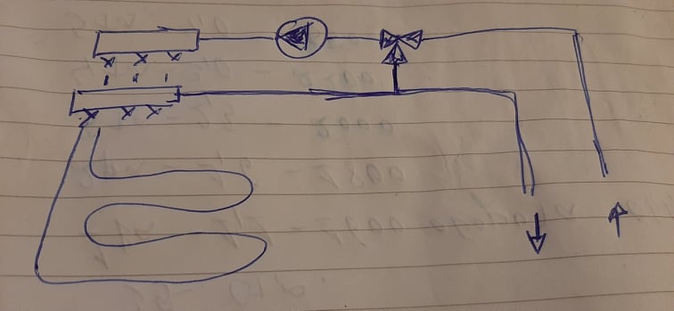

пон окт 19, 2020 7:30 pmtihomir123 написа:
само не знам със каква помпа да въртя водата!!! :-D :-D :-D
Не схващам - това колекторите за подовото ли са? Тази помпа не е ли за подовото, гледам има смесителен вентил?
Не знам защо питаш в тази тема, а не в темата за подово?! :?
шоп - майстор
пон окт 19, 2020 8:05 pmLazarGanev написа:
Ами Тихомир не пита, а показва как той го прави:-)
LazarGanev - "Велик майстор"
шоп написа:
Аз ли не съм разбрал или ти?
[quote=tihomir123 post_id=1043899 time=1603122092 user_id=82344]
Тази година ще трябва да натоваря Грейкото с още 40 кв.м. подово и искам да питам.Понеже трябва да имам помпа на подовото коя е помпата с най бавна циркулация?И трябва ли да е по бавнооборотна въобще?
[/quote]
Ще е добре Virtex да разчисти и да премести, ако трябва
Последна промяна от Virtex на вт окт 20, 2020 5:26 pm, променено общо 1 път.
Причина: Темата е оправена
шоп - майстор
Нека Тихомир сподели, може да има подово работещо досега с колекторите от снимката и иска да добави още 40м2 отопляема площ.
И аз се обърках след тази снимка на колекторите и помпата.
