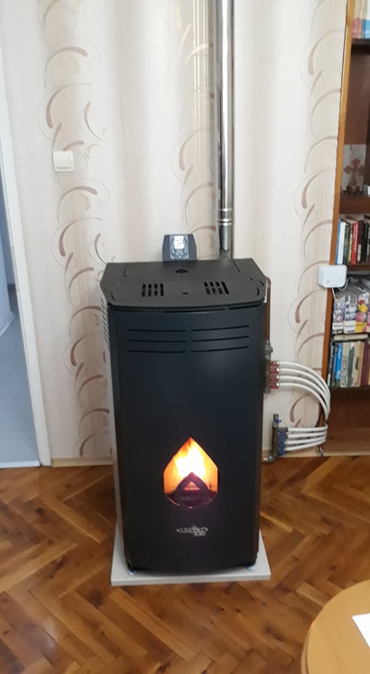

Таз каминка 16ка сега с тез температури горяла за 80 квм панел по 15 кила на 24 часа -добре ли е ,човека доволен.Камината снабдена със стаен термостат Салус -квадратното в дясно от камината. :wink: Камината се намира в хол-трапезария -кухня които са свързани и там няма радиатори .
