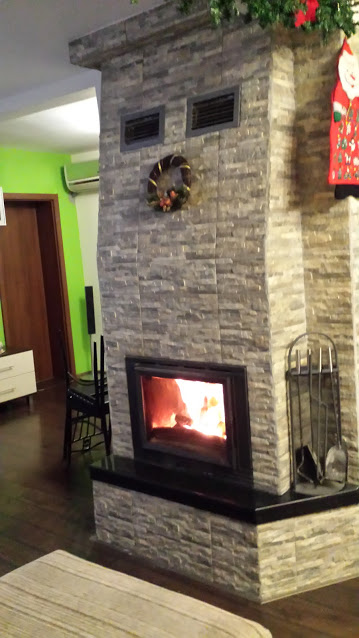

Имам и жив огън направих го за кеф. Ама нещо последния сезон явно нямам нужда от кеф още не съм я палил.
