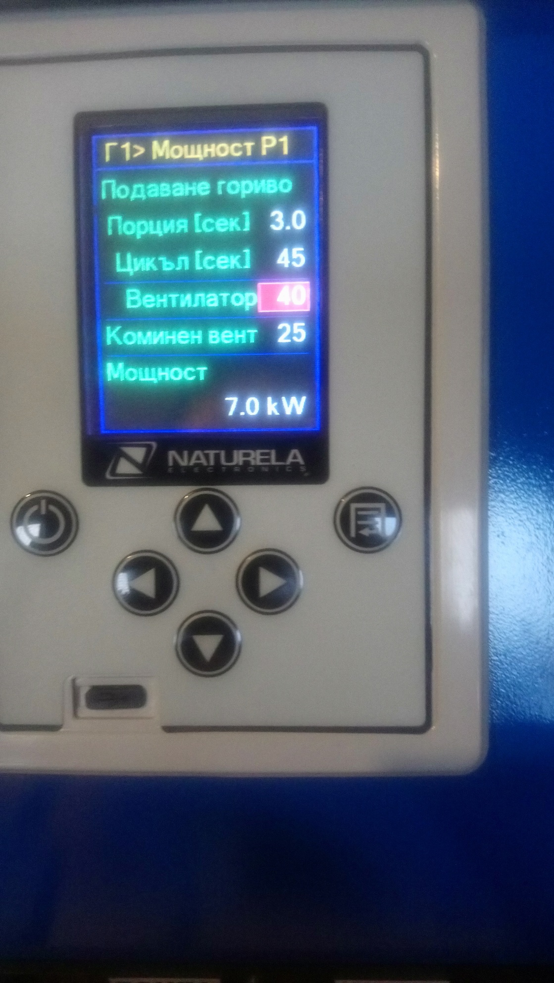

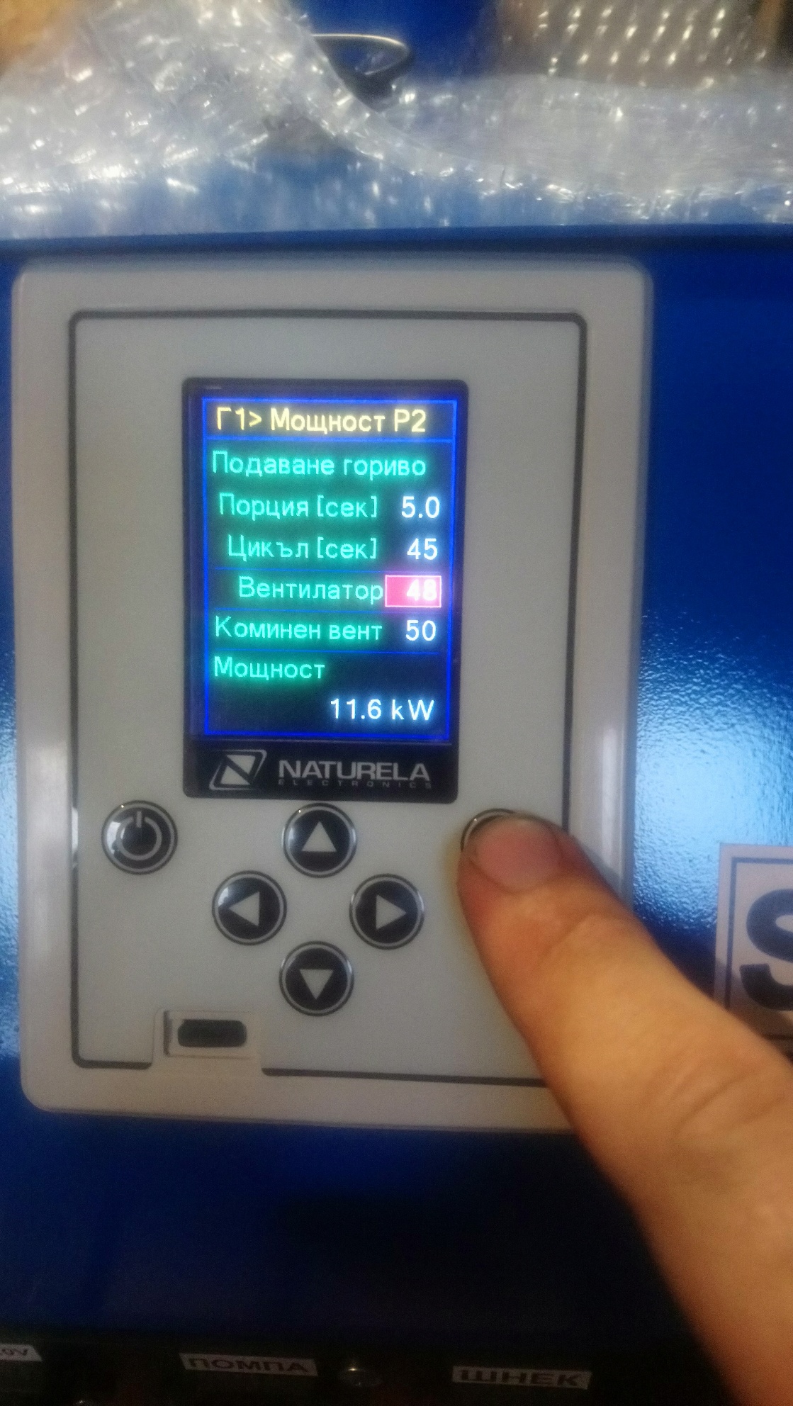

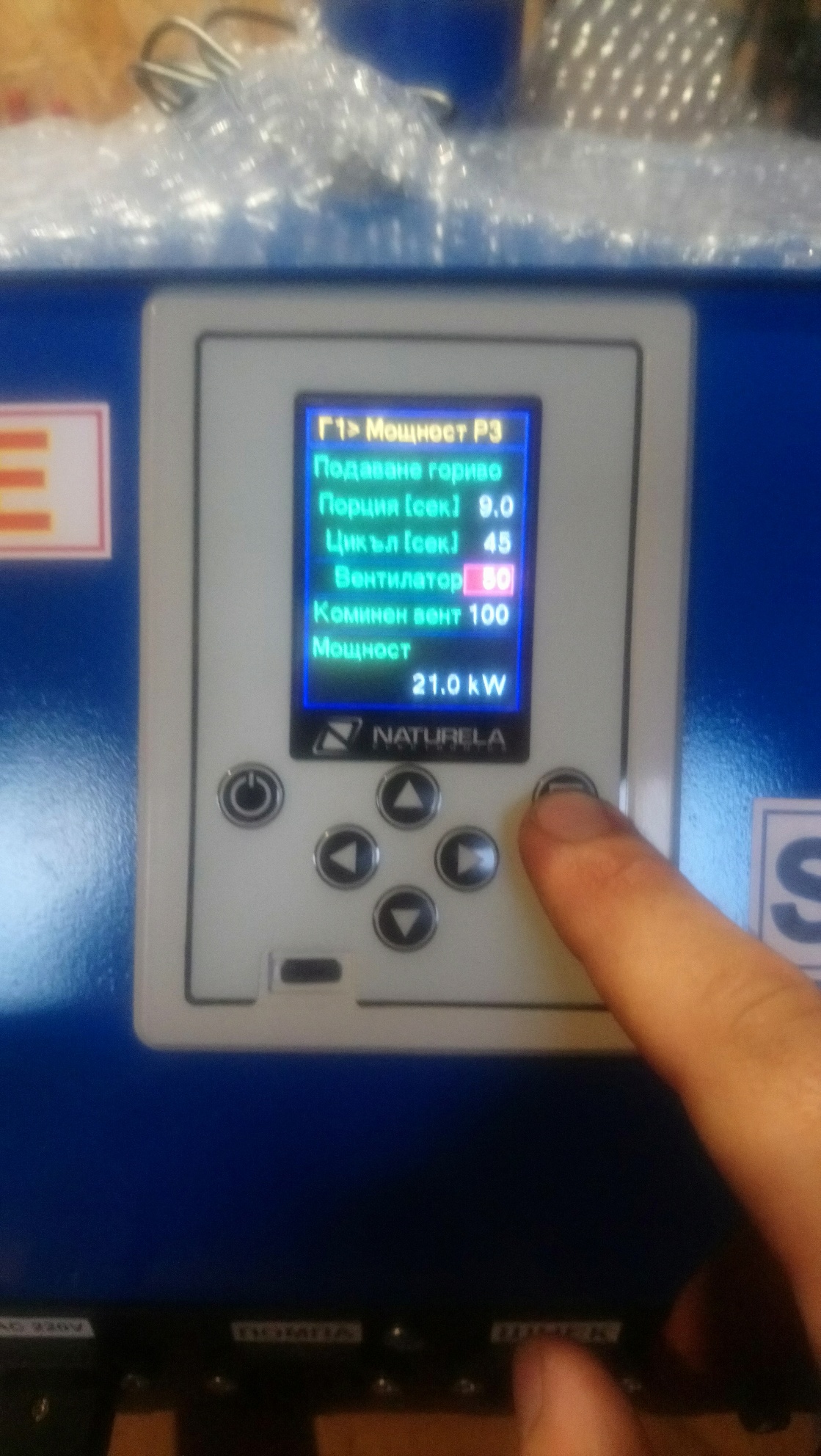

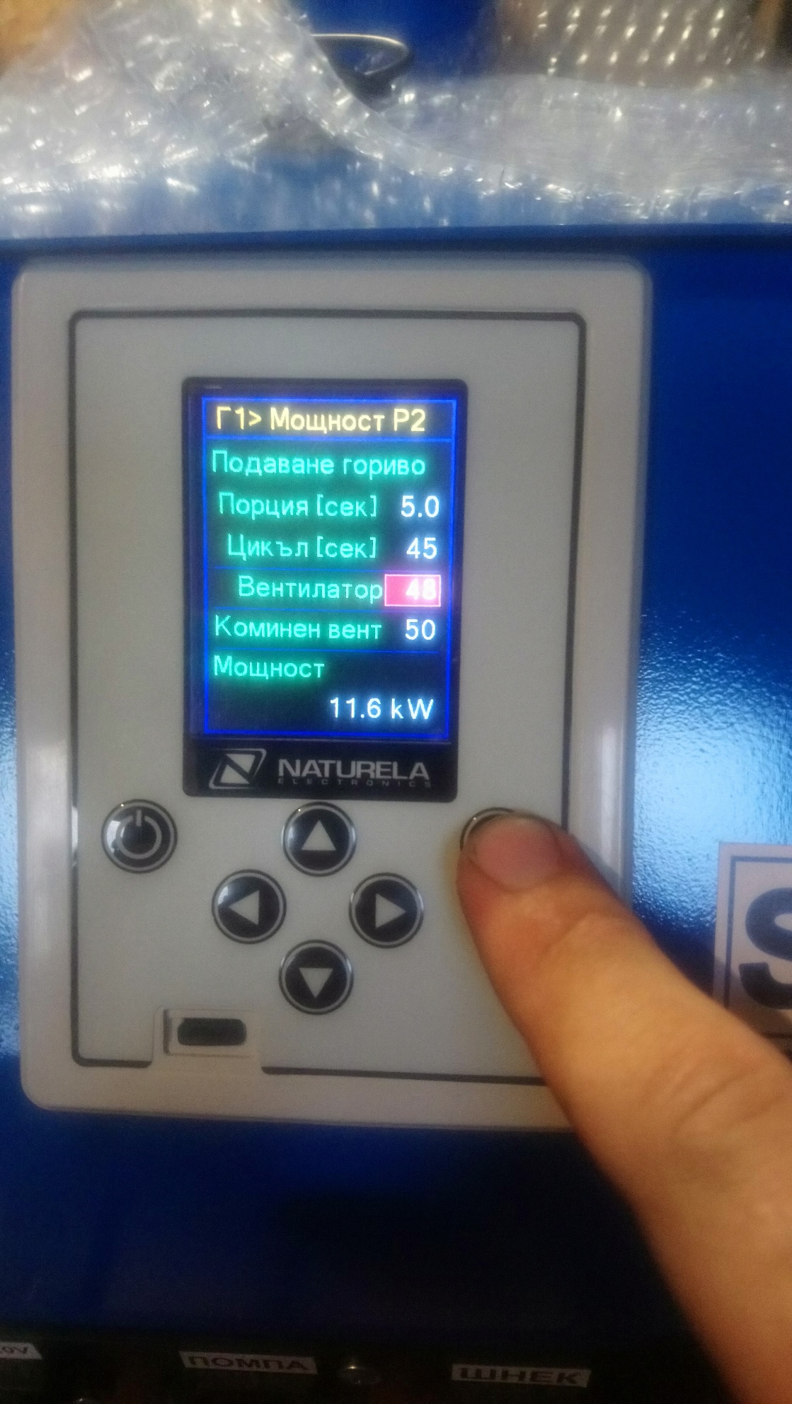

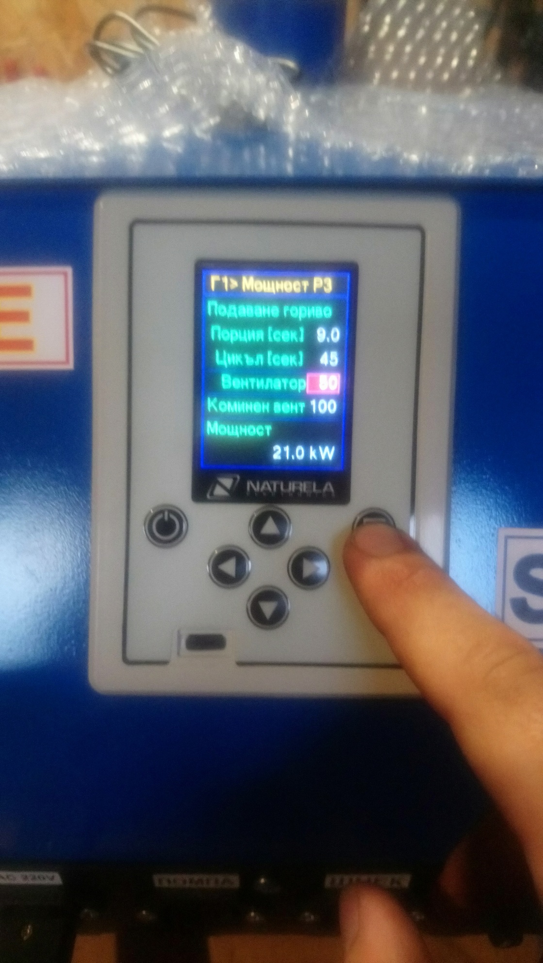

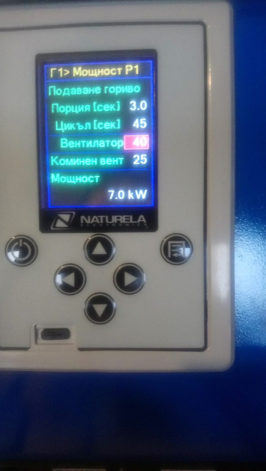

Ето и какво предлага новото(ъпгрейда) управление. Много удобно при настройка :wink:

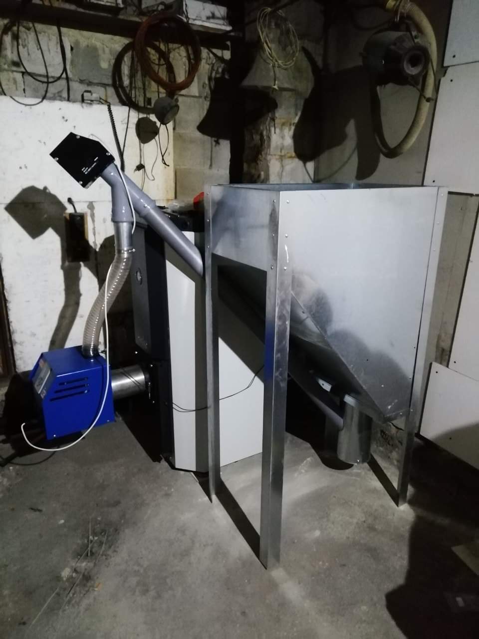

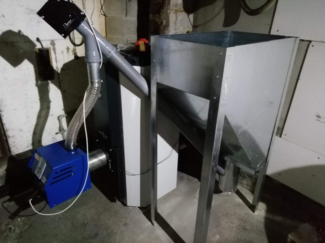

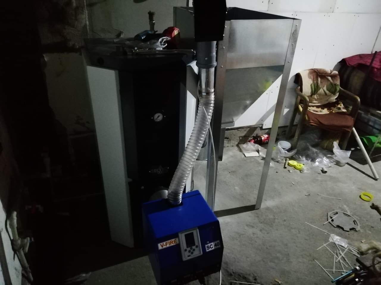

Ето и едно монтажче на най новото пелетно котле exotiik
filmatoplo - майстор
Това металното на шнека -Грейко ли го турят. :? :)
съб окт 05, 2019 8:48 pmfilmatoplo написа:
Като гледам, маркуч не му стигнал, имал подходящ удължител, та го турнал.
...ма дали?!!
phantom_ - специалист
Тунинг момчета :wink: Там е защото понякога в 8мм пелети има дъги по 6-8см пелети (единични бройки) който стандартния намалител го задръстват без никакъв проблем. Е този не могат да го задръстят защото е на конус :-D Миналата година с тея пелети от Айтос на Баумикс тук доста хора имаха проблем със стандартните шнекове много често имаше задръстени шнекове. Това беше решението. :wink:
Ако четат от Грейко -моля поправете тази нередност.

Така да споделя един проблем с горелките който ми споделиха.Като се остави да подържа зададени 50 гр. (в това топло време,без термостат)на водата или по малко,при положение че 3та е 15кв 2ра 7кв а 1ва 3кв. и след горене 2часа и достигане явно на зададените гр. И минаване на по-ниските степени възниква проблем койтосе явява при почистването на скарите и той е че ,не можела да подържа огъня,гаснела и после пак палела. :wink: Така че да се знае че на 3кв няма как да работи на самопочистване през 20мин. без да спира да гори. :)
joroG - помощник
Температурата на водата е 60 градуса, 3 та степен е 16 kw. 2 ра е 9 kw и 1 ва е 6 kw.
