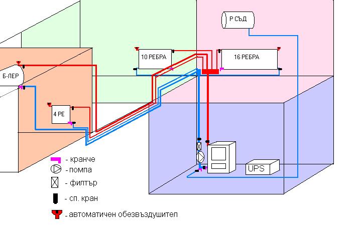

Здравейте.Ще си прокарвам водно отопление с камина,но преди да започна бих искал да чуя вашите съвети и препоръки. Искам да отоплявам 2 стаи, баня и бойлер със серпентина. Жилището е тухла с отлична (вече) дограма и скоро ще бъде санирано. Двете стаи са с по 43 куб.м. Едната е с две външни стени и затова съм предвидил повече глидери за нея. Смятам до колекторите тръбите да са 25-26 мм а от тях до радиаторите и бойлера да са 16 мм. Тръбите ще са с алуминиева вложка. Съветват ме да използвам медни,но цената им е доста по - висока а ефекта не зная дали ще е по - добър. Ще може ли да ми кажете колко литрова да ми е водната риза на камината и как се определят киловатите ( спрямо литрите или спрямо нещо друго?)Интересувам се, защото смятам да си я направя сам, а не мога да намеря никаде формула за да направя изчисления. Колекторите така ли да си останат, или да ги преместя така, че към всички отоплителни тела да е еднакво разстоянието (имам възможност)? Тръбите ще са вкопани. Глидерите ще бъдат ли достатъчни за тази кубатура?Прилагам ви и схема за по голяма нагледност, на нея разширителния съд е по - ниско отколкото ще е в действителност (той ще е на третия етаж). Очаквам вашите мнения и съвети. Благодаря ви предварително!
схема
Takezo Sensey - модератор
Пише го из форумите но пак ще кажа ....65 вата на кубичен метър обем....толкова ти е необходимо.

popovvv - специалист
До АBS,
Колега ясно, че обекта ти е на "превършване" и може би ще превариш зимата.
Извън шегата щом сам си се заел да правиш инсталацията значи котела е на твърдо гориво.Препоръчва се котли и камини на твърдо гориво да работят в отворена система.Горивният процес при твърдото гориво се регулира трудно и са възможни аварии.Ако ще използвате камина Прити, системата задължително трябва да е отворена.Ризите са от тънка ламарина и при повишаване на налягането се раздуват.При газови котли с автоматизиран процес на горене,поради възможността да се спре горенето веднага се използва система под налягане/затворена/.При нея водата се загрява с по- малко количество топлина, както при автоклава.
Тръбната система се изгражда по различни схеми, за които доста е писано във форума.За да Ви отговорим за четирипътния винтил трябва да посочите pdf-te за да се ориентираме защо са поставени.Но при всяко положение може да се изгради система и без него.

PS popovvv, с малко думи ми обясни това, дето не ми е ясно въпреки многото изчетено. Имам още един въпрос. Навсякъде ми препоръчват помпата да е на студената вода. В схемите към котлите обаче помпата е на горещата вода. Кое е правилното?
