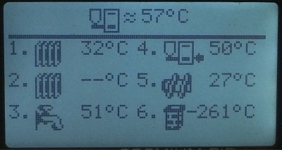

и вече съм на изходящи 66 гр.
bobi, при мен падат до минус 261 в изчакване. Бягай за нови опорки.

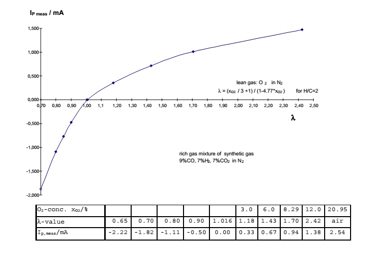

bobi65 написа:
6osi6, това са модули за пържене на двигателите на колите... те се ползват основно в ламбда 0.85-0.9...отвори
PDf фала с името на тази сонда и се запознай...максимума е 1.7.. останалото са просто реклами.
bobi, не ми трябва ламбда 2.3. Дай пи-ди-еф на твойта сонда. Максимума устройството е 1.8 или 25.3 AFR. Освен това, може да се свърже с компютър за запис на данни. Твоето "наблюдение" може ли. Не знам как ще стане, освен ако не киснеш с тефтер и молив до котела.
Хората си ти дали, че мери до 2,5. Ето ти картинка, ето ти и файла.
http://www.ecotrons.com/files/Bosch_LSU49_Tech_Info.pdf
