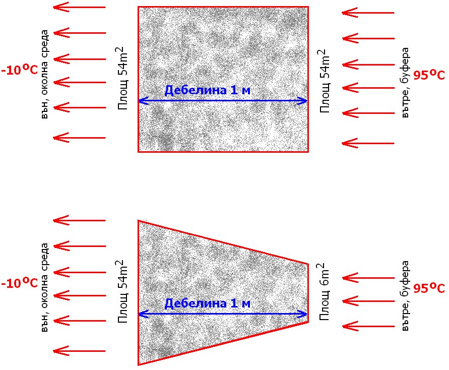

Добре аз неправилно съм се изразил, от бързане, сега да уточним с тоя буфер тествахме Слама, ватата сме я тествали на един по малък съд вътре в цеха и не сме слагали 1 метър а 40 см и като знаеш резултата може да се изчисли и за каквито искаш дебелини.
Но методиката не се смята топлинни загуби като взимаш за база само външната площ на изолацията, защото вътре площта на буфера е много по малка: saraneron се изразява по добре:
Разликата 70 градуса не е м/у повърхноста на изолацията която е 54 м2 ,а е само 6м2
Ей това имам в предвид, цитирам се
...което продължавам да твърдя че не е така, виждаш че като зададеш площ на отдаване 54м2 и загубите са почти 10 пъти по големи, а то в реалноста не е така, щото вънка ватата може да има площ54м2 но вътре буфера си остава 6м2 и чрез тези 6м2 предава топлина към изолацията....

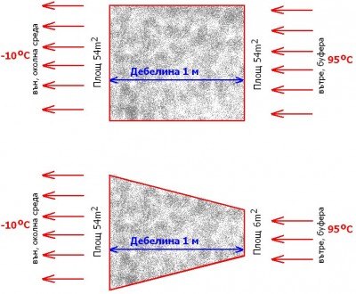

а долу обяснено с графика , дано се разбира какво имам предвид:
Вие смятате все едно и вътрешната площ на буфера е 54м2 както първата графика, а не е така.

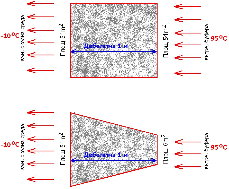

Представи си, че нямаш никакъв топлообмен след изолацията и след известно време каква ще е температурата от външната страна на изолацията. Ще стане равна на тази на водата. Но имаш топлообмен и затова температурата на изолацията пада до стойност близка до околната среда, отдавайки топлина през цялата си външна повърхност от 54м2.

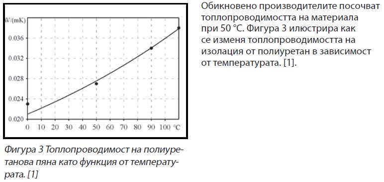

Както е видно от картинката, в областта оградена в червен правоъгълник, U ( R или k) остава ОТНОСИТЕЛНО постоянна при увеличаване дебелината на изолацията в пъти. Никой, никъде не е твърдял обратното, освен вас. Ние останалите се опитваме да ви обясним, че увеличавайки дебелината на изолацията, запазвайки относително постоянно U ( R или k), увеличавате в пъти топлообменната повърхност, което води да спорния ефект.

Хванах се одеве и написах нова програма да изчислява загубите по радиални уравнения за да подтвърдя това долу:
Zurlata написа:
Ахмаков ги смяташе нещата по горната графика, а аз твърдях че нещата клонят по скоро към долната.

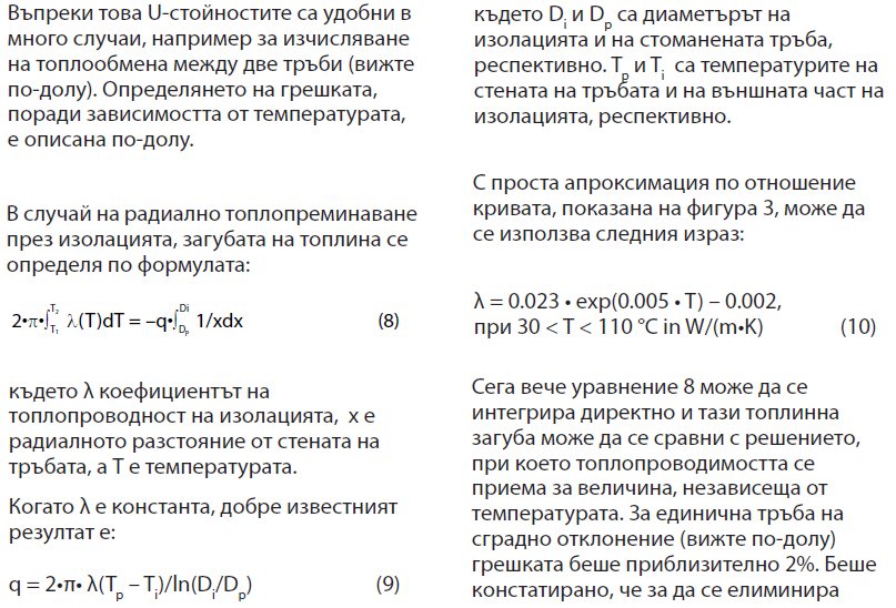

Затова взех ей тези формули, за да изходим от теорията на професорите рийш ли:
приложих и апроксимация на Алфата според dТ за да е още по точно.

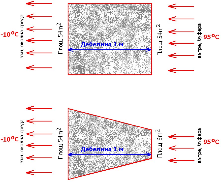

Айде сега да сметнете някъв буфер и вижте при различни радиуси и дебелини на изолацията кво се получава....
работите клонят към това:
....щото вънка ватата може да има площ54м2 но вътре буфера си остава 6м2 и чрез тези 6м2 предава топлина към изолацията..........И формулата е по сложна, ефективната площ от която се отдава топлината не е от 150м2 по-скоро клони към площта на буфера която е 6м2. ...........
