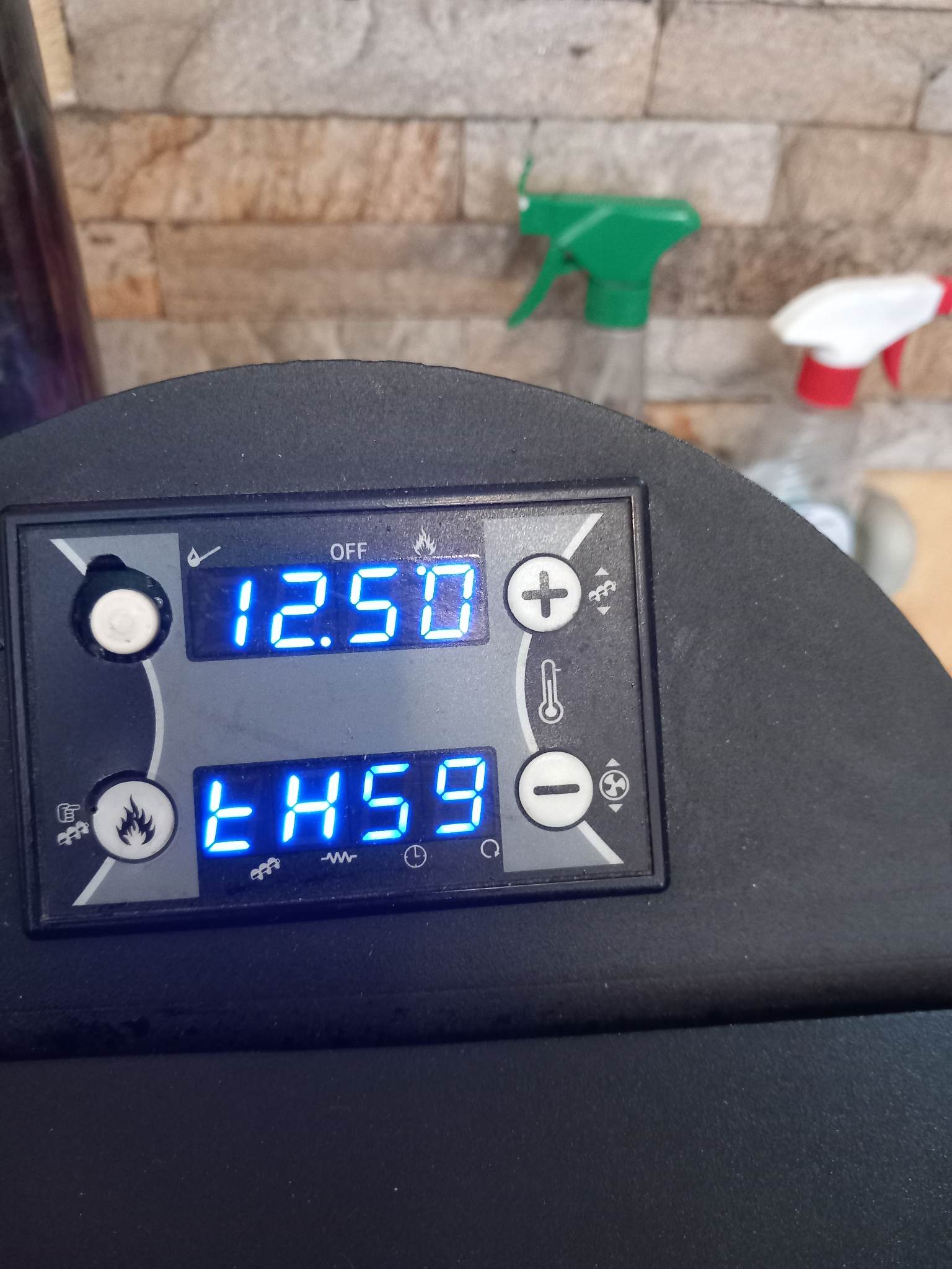

Колеги, смених машинката и сега съм с този контролер. Нещо ми е хаотично. Дайте мнения, препоръки и съвети за настройки - 70 квадрат РА, санирани, 4 радиатор, лира и бойлер
https://prikachi.net/image/IttYw

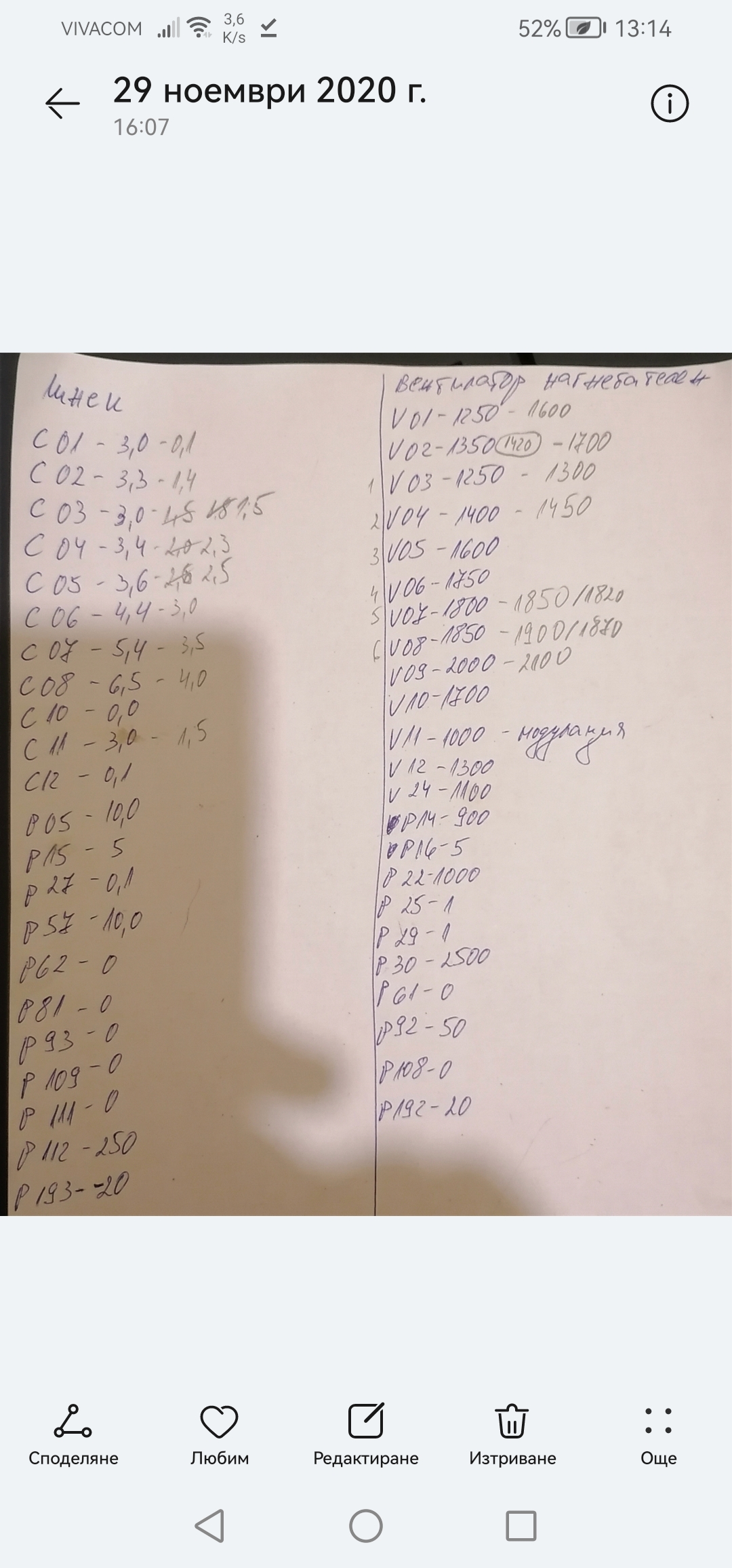

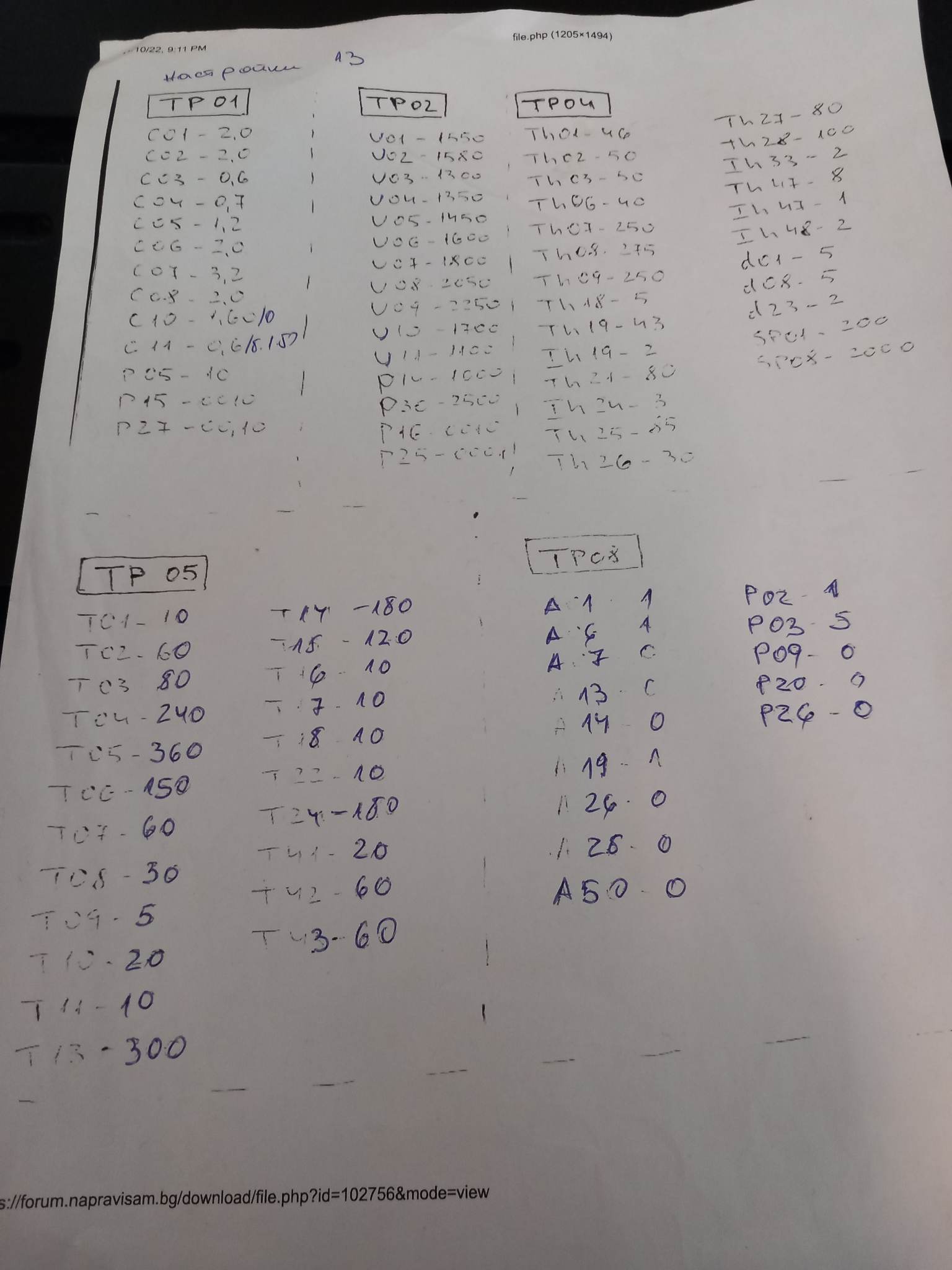

iva6ki - специалист
Аз съм с тези на 13kw, с химикал е от каквото съм почнал с молив е до къде съм стигнал 😉

syller - специалист
пет ное 10, 2023 1:15 pmiva6ki написа:
С молива ти са новите настройки ли?!!
Реално на мен ми трябва По-бавно да стига до желаната температура, тъй като със заводските настройки достига за 15мин до 70 градуса и гасне, а това значи, че не може да направи нужната вода за бойлера... Със старата нямах подобен проблем
