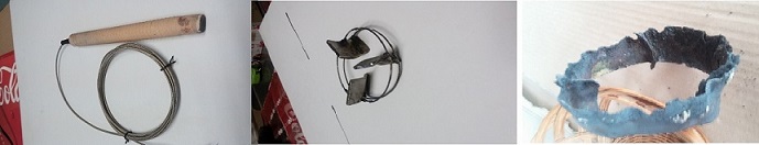

Ето това е друга бира... не 180.. не 220 а все пак 376 м2 приравнени към 21 гр. което е справедливо. А разхода в последните дни ме е .. на 9 и 10 01.2017 по 66.350 кг.. на 11 и 12 .01.2017 по 51.8 кг. средно от двата дни.( за 376 м2) . Така го казвам защото нямах време да му обръщам внимание .. той си работи автономно .. и през два дни го засичах. А в свободното си време правих ново турбо за пламъка.. Първото за 8 дни изгоря, сега го направих от лентов "Кантал АВ " с съдържание и на волфрам,, дават го от 1250 до 1550 работна температура.. дано да е сполучлив опита ми.. Тази метал нито се заварява нито се реже.. голям зор беше.. с дъга под аргон се борих да се разтопи малко и да се слее с друг детайл.. Надявам се да издържи на кислорода които изгаря всичко
Монтирах и нова новата термо сонда . по нов начин.. защитата в керамична тръбичка от награватели с външни реотани.. . и тях ги дават до 1300 гр. .. Вчера монтирах всичко , в момента ми измерва температура около 1050 гр.. тий като е по- отдалечен от върхът на пламъка спрямо предишната версия на камерата ми.. но пък не е в изолация от вермикулит. ето старото на какво е заприличало , новото и термосондата.
