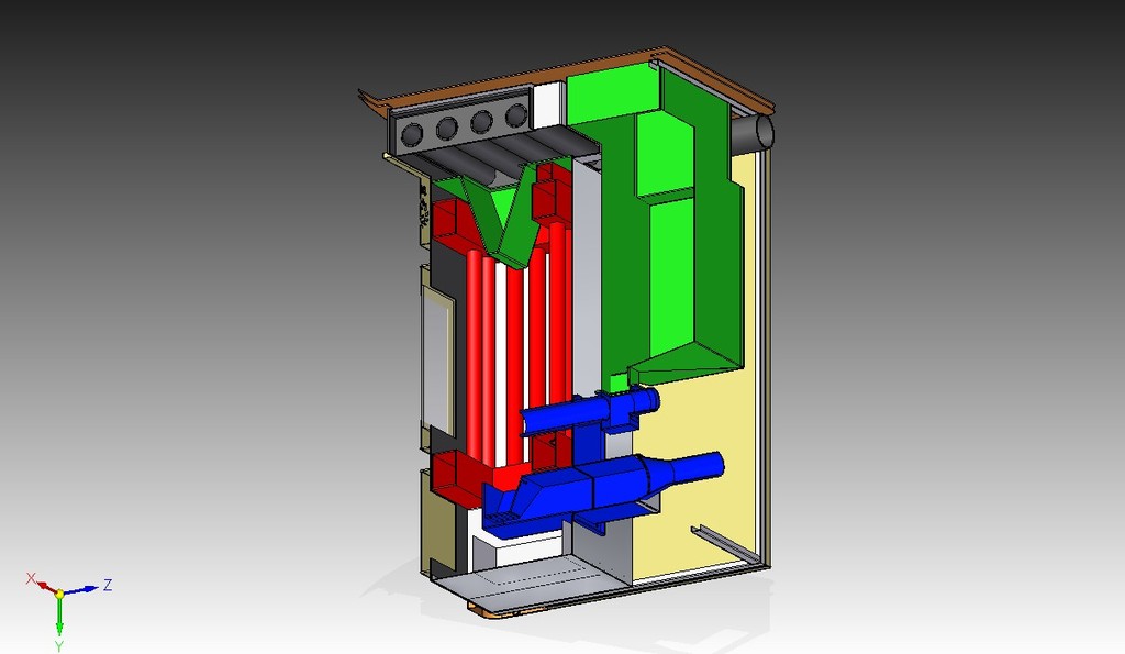

Мда не бях го забелязал това, преди filmatoplo да го отбележи. Принципно за такава мощност пелетни камини коминът е 80мм. Така, че явно съм на прав път с разсъжденията си, че ще има по-големи загуби от обявените.
Има и още нещо - винаги производителите дават поне три вида мощности - обща мощност, обща полезна мощност и мощност към водната риза. Като се има предвид, че общата мощност е тази, която е съвкупност от общата полезна мощност и мощността, която излита през комина. Общата полезна мощност следва да е мощността на водната риза заедно с излъчващата мощност в помещението, където се намира. И последно мощността на водната риза, което е реалната мощност отдавана на водата.
Тук виждам само два вида и от техните данни излиза, че тази камина не праща нищо в комина. Ти си прави изводите.
iva6ki - специалист
Това намерих като схема, а за димоотвода
да не би като е на 12в да е с по слаб вентилатор
и това да изисква по голям диаметър.
"Разход на ел.енергия при работа 12W"

syncho - майстор
С тази схема ми се потвърдиха някои от предположенията и изникнаха нови притеснения.
12V DC това е сигурно за електрониката. За да има "калориферна част" както те я наричат тази камина трябва да има два вентилатора поне - единия за калорифернта част и единия за изгорелите газове. Тези вентилатори работят на 220V AC за да могат да се упраляват честотно. От там и другото ми притеснение - прекалено малка електрическа мощност е дадена при работа. С тези 12W, които са дали ми е интересно кое първо захранват - някой от вентилаторите или електрониката или шнека за пелетите. То един компютърен вентилатор ти е 5-6W. Да не говорим, че тази камина трябва да може да управлява и помпа, от където ще дойдат около 60W само за помпата. Просто всичко в тези технически данни малко мирише.
Другото голяма притеснение, което ми идва на ум е, че шнека за пелетите им е поставен хоризонтално и директно изсипва пелетите в потата за горене. Това си е една голяма възможност при едно добро горене на камината за възпламеняване на пелетите покрай шнека и от там в бункера!!! Това е много вероятно даже особено при ниска тяга в комина - все от някъде трябва да излязат горещите газове. Никъде не виждам да е прекъсната връзката м/у високата температура и подаваните пелети, както е при повечето камини.
Според мен има прекалено много въпросителни, че даже и удивителни (!!!) около този продукт.
