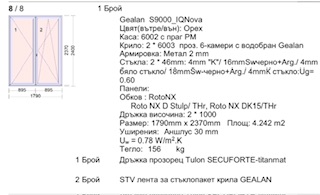

Това Uw отговаря ли на въпроса с дограмата? 33.88м2, основно с южно изложение. Няма балкони, само една конзолна козирка от дървени греди 16/14. Тоест, няма опасност да цикли?

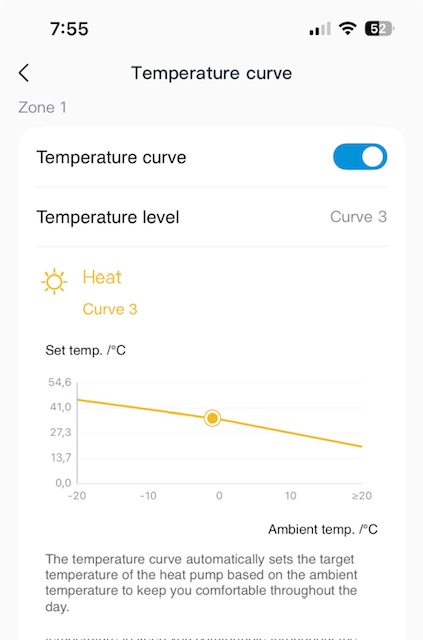

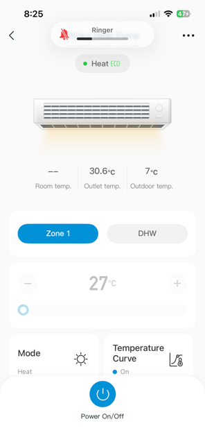

За първа и не разбирам кои биха били оптимални настройки. В момента е на 35°с, в по-студено време мога да я вдигна на 40°с, както беше стандартно настроена. Има 8 термостата, но има и по един кръг на етаж без задвижка, оставен в отворено положение. За БГВ е направена на 45°с.

35⁰ е много за меко време. Ако искаш да добиеш представа направи всички термостати на макс, а стайната температура я регулирай чрез температурата на водата, задай 30⁰ като начало, но съм сигурен, че ще ти стане топло и ще трябва да намалиш на 28 или 27

Мисля, че в момента през нормалното меню разрешава между 35 и 65°с да се регулира водата в режим отопление, без претенции да разбирам… сигурно може през някое скрито меню. Иначе и аз си представям да я накарам да работи постоянно в модулация без да успеят да изключат термостатите.

Това е най-икономичния режим, аз в къщи нямам термостати и задвижки. В момента на 30⁰ се топлят с радиатори

Ще търся тогава сервизно меню за начин да слезе под 35°с водата. Благодаря за съветите.
Промяна: Намерих някакви темп криви, които са функция на външна темп и комфорт. Тази ми харесва.

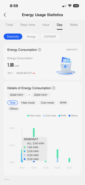

Започнах да му хващам цаката с програмата. Но гледам анализа на консумация: при положение, че работи изключително в режим отопление, а не на автоматичен, отчита някакво време да е работила на охлаждане. Не е работила толкова, че да се размразява, а и би го отчело, или е точно това?
