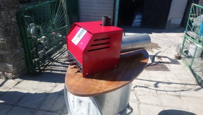

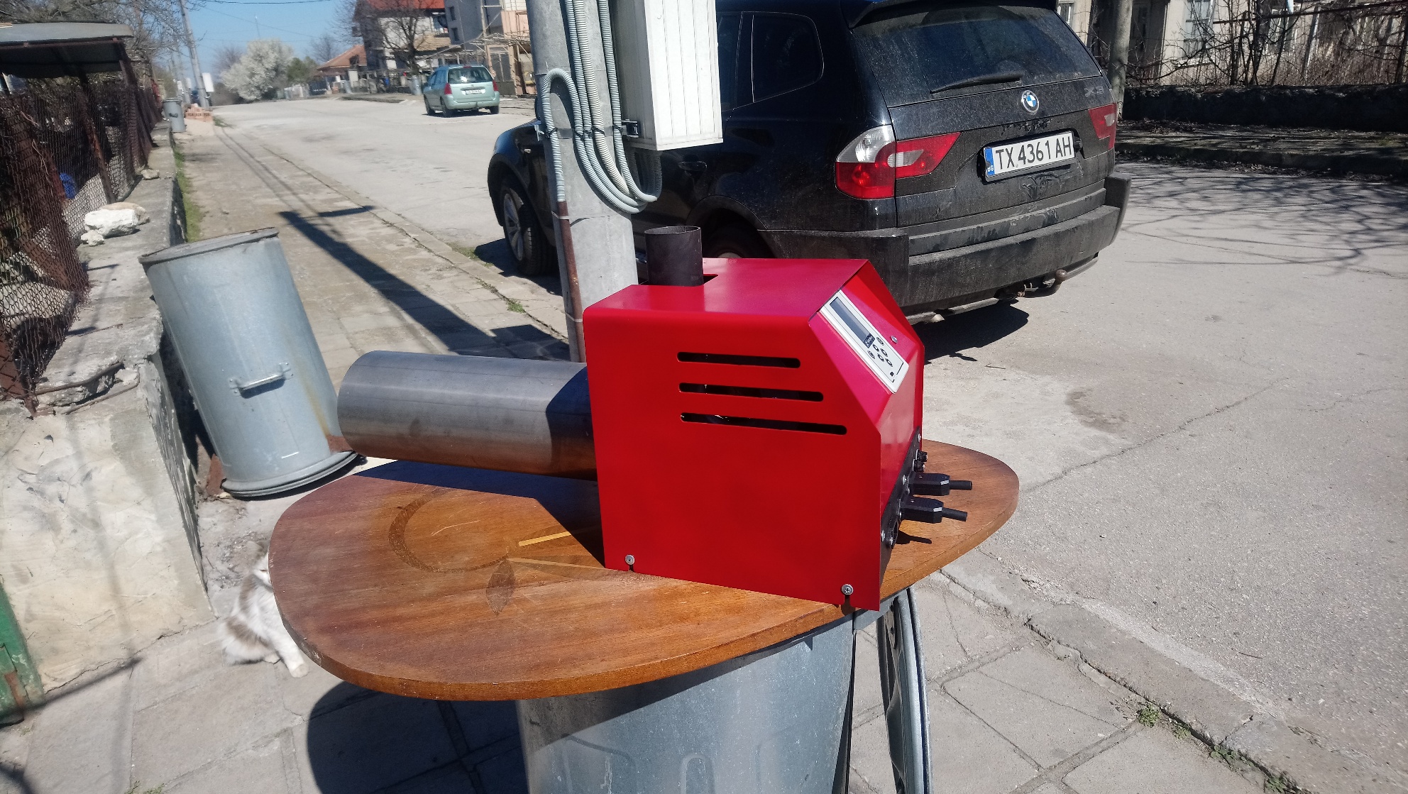

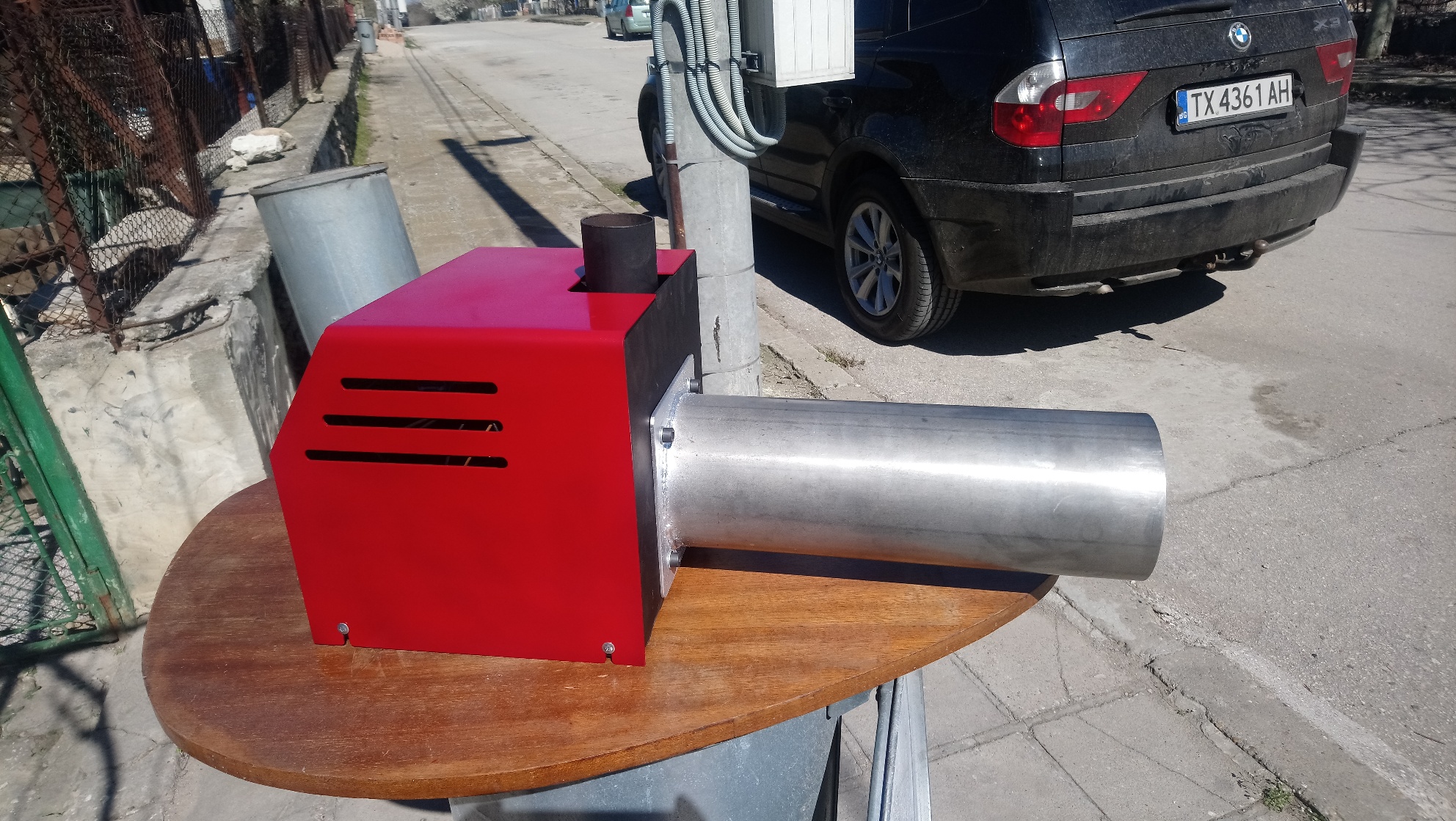

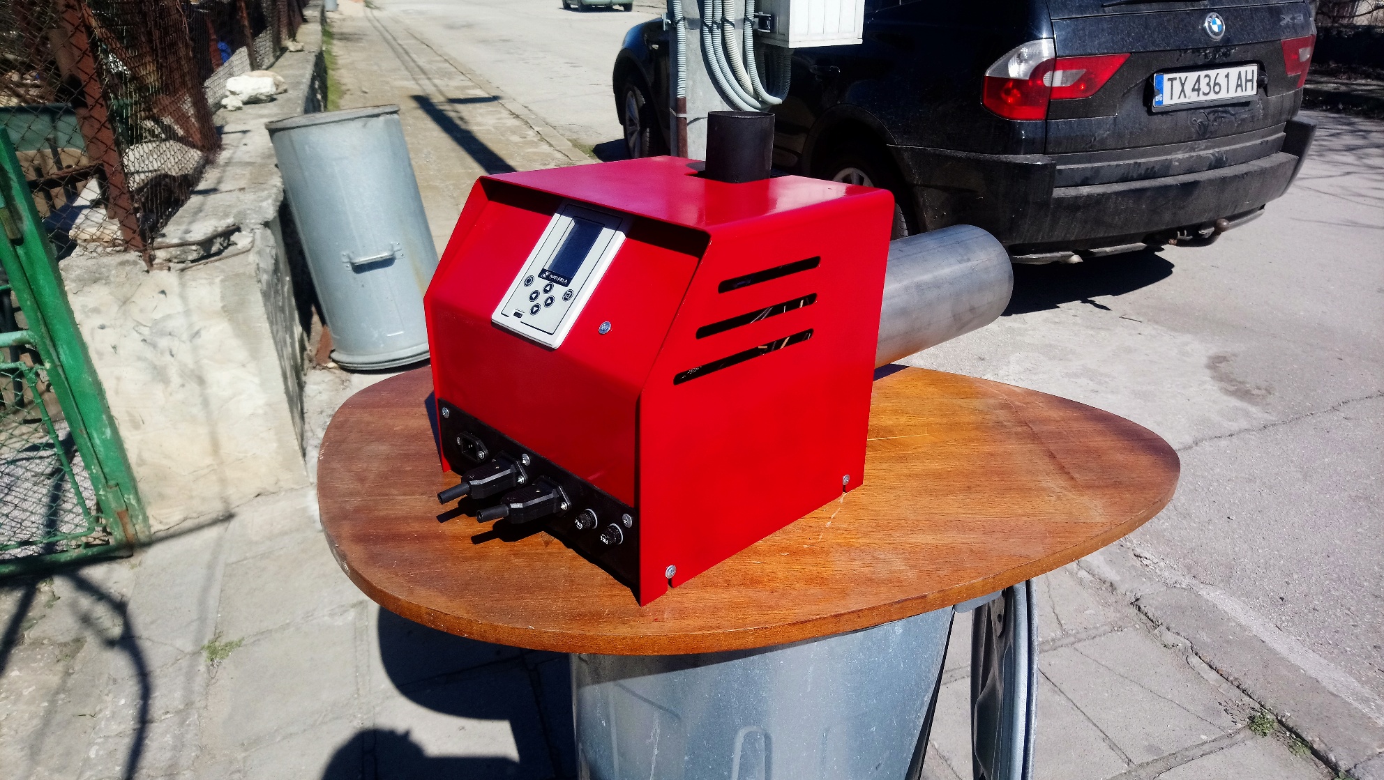

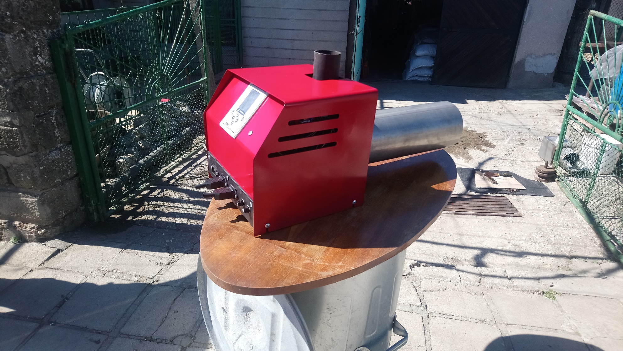

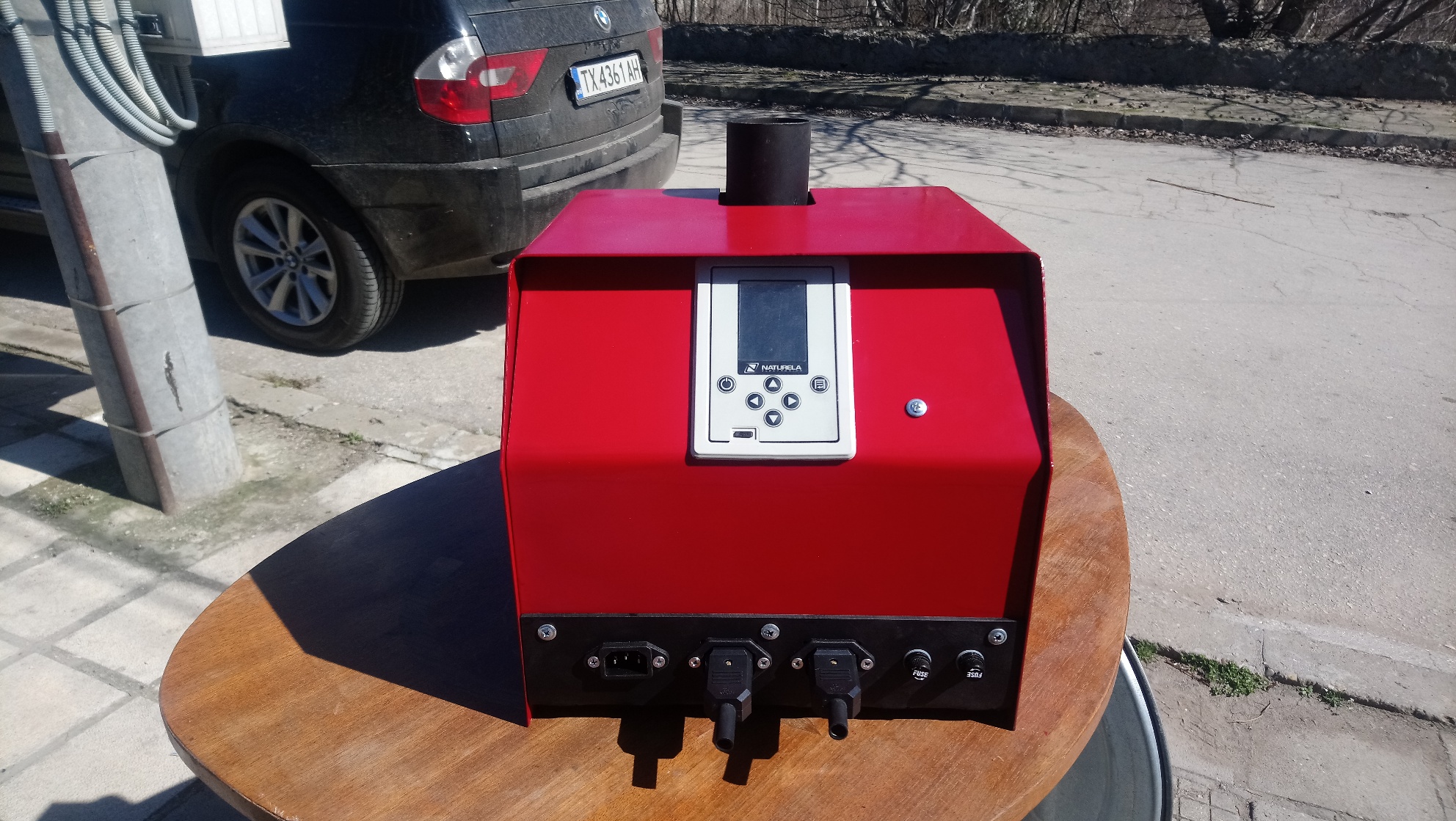

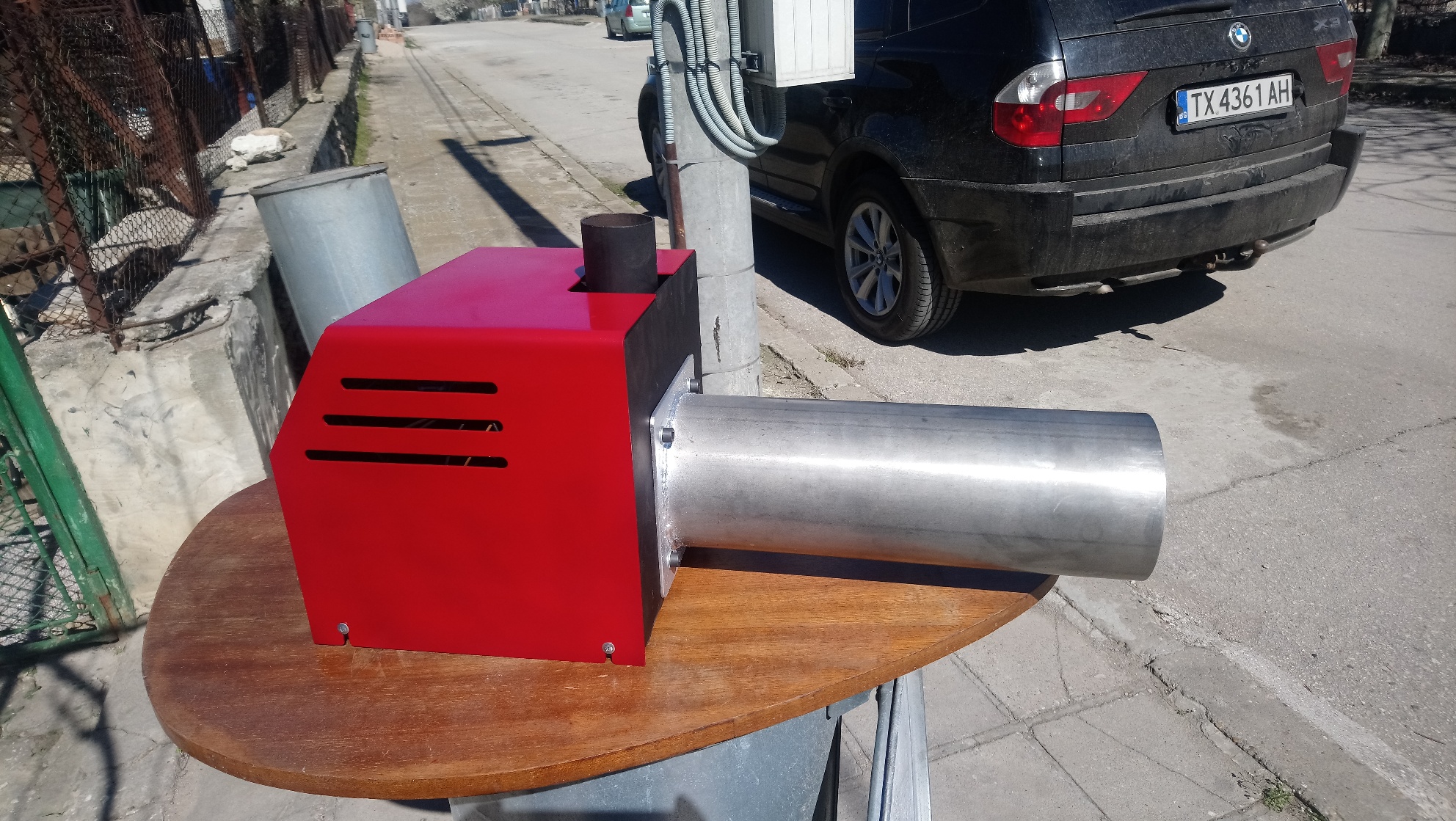

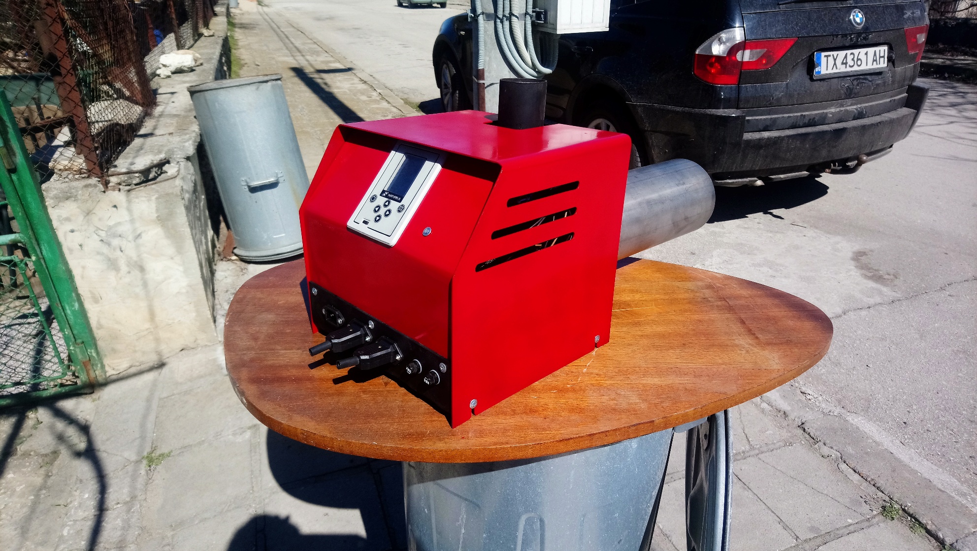

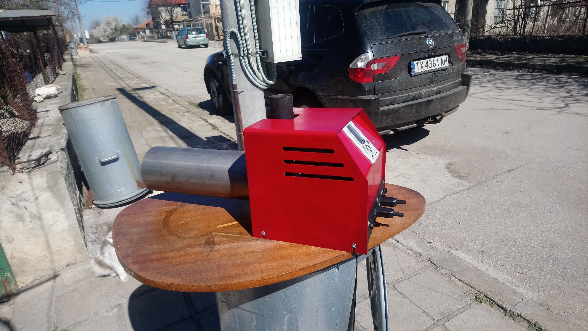

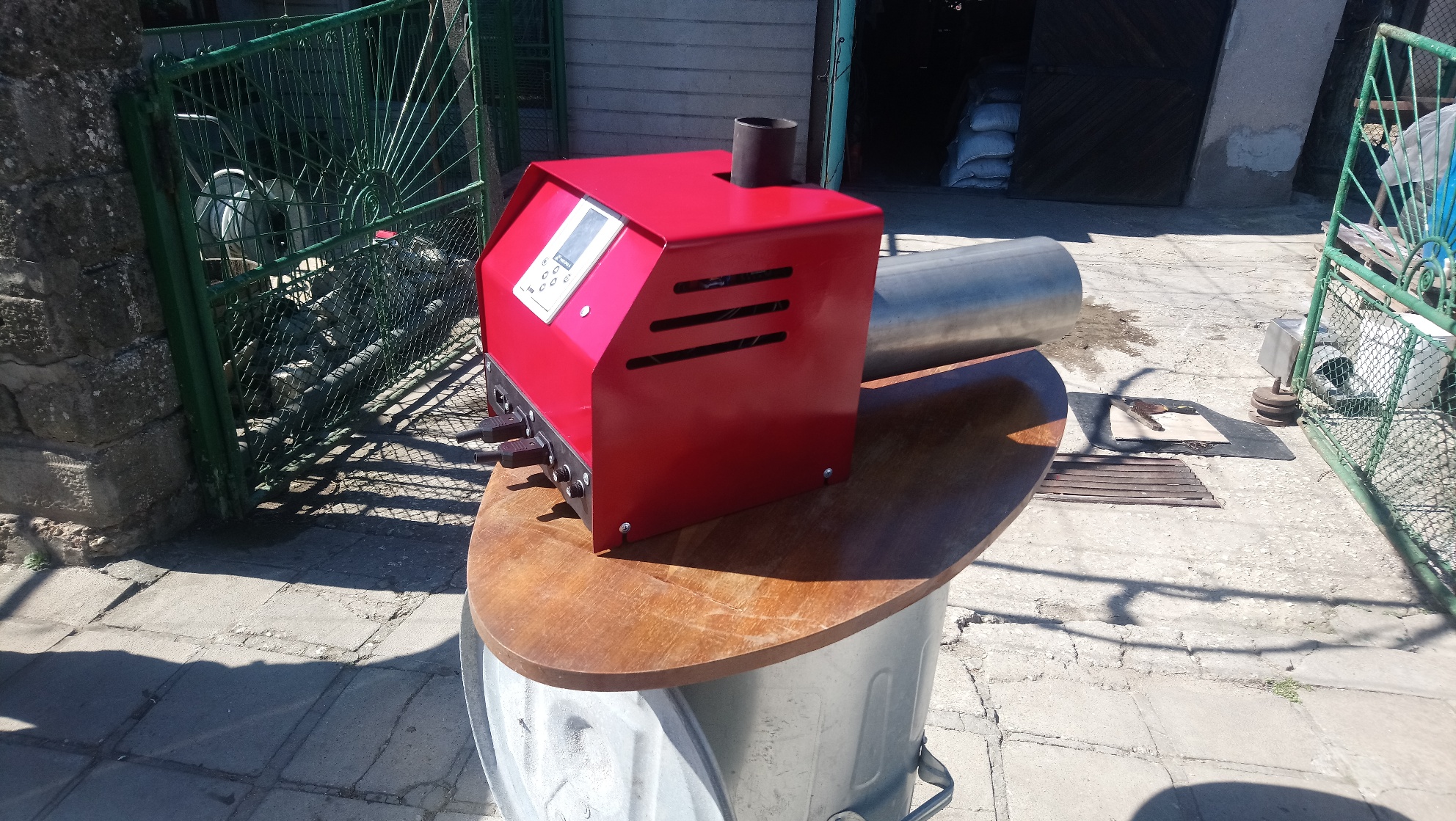

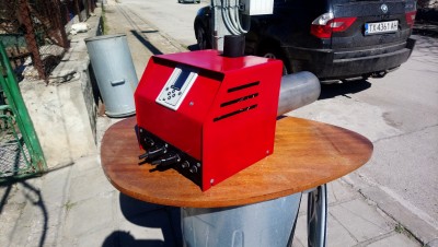

Така ето я и новата разцветка :-D А аз не съм толкова голям че да ги направя както трябва нещата колега. :sad:
Е ко ни му аресваш на тоя цвят Ferrari?!!
Мен ма кефи.
Кефят ма и напъните за измисляне на заглавието.

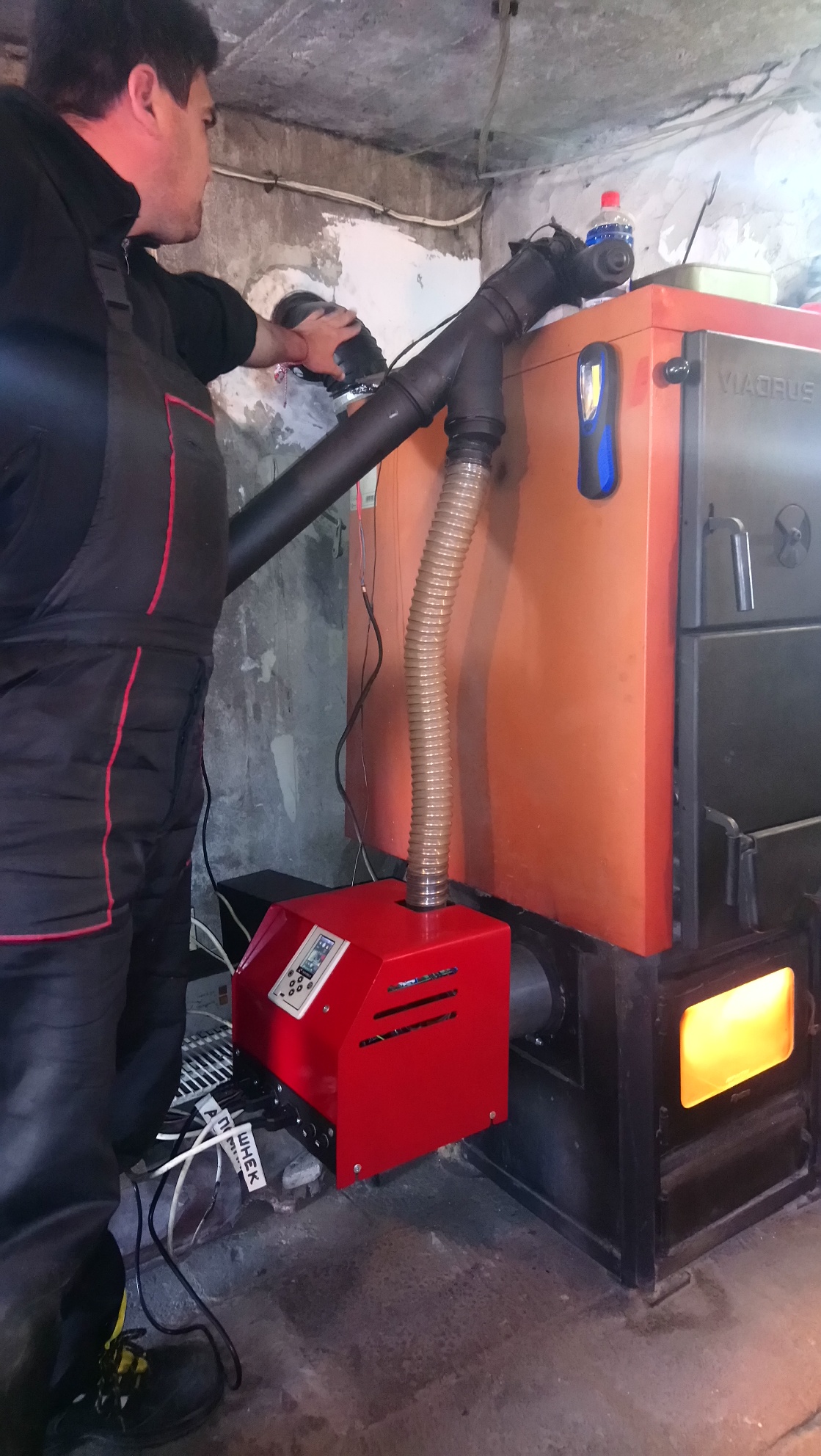

phantom_ - специалист

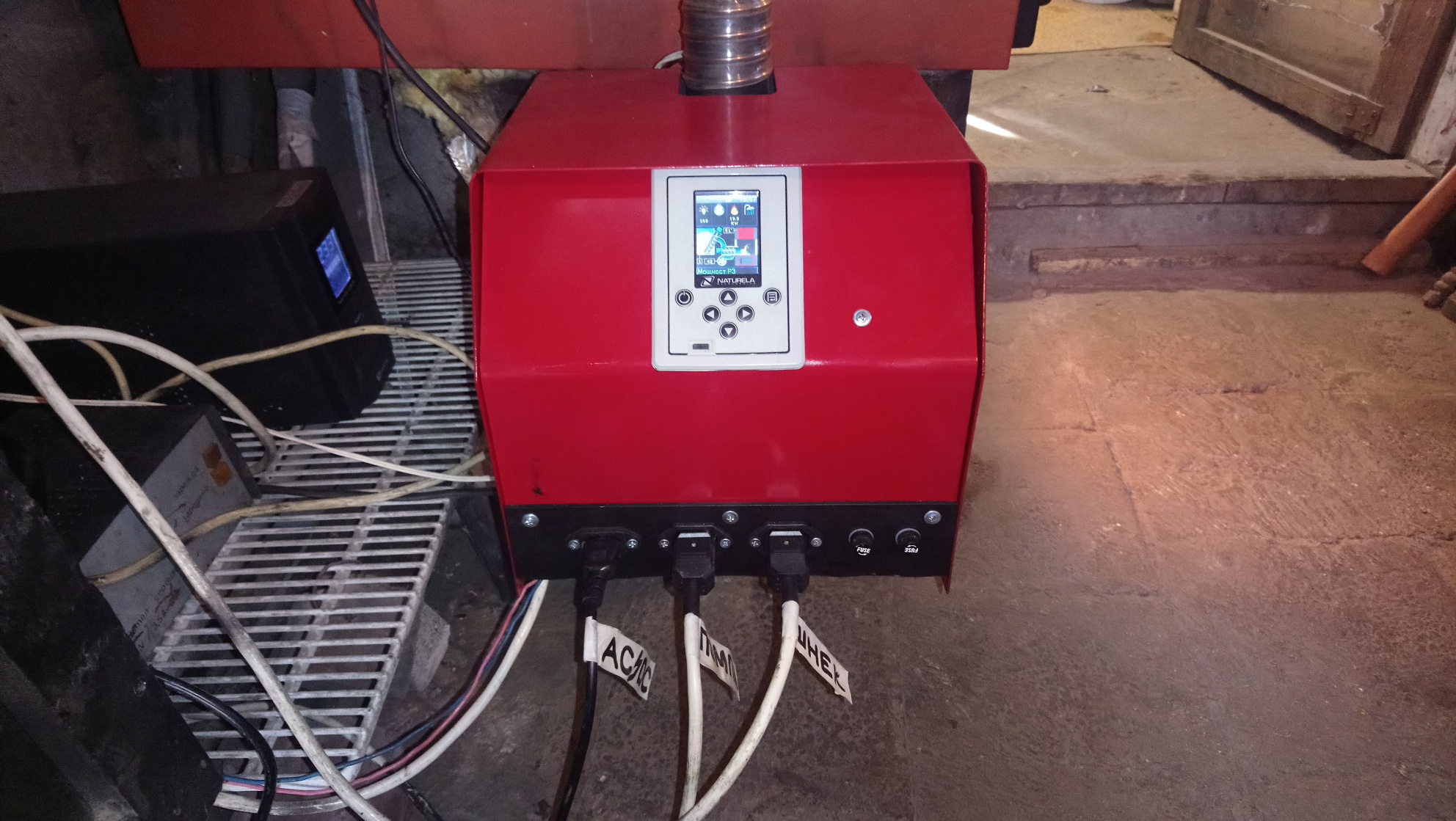

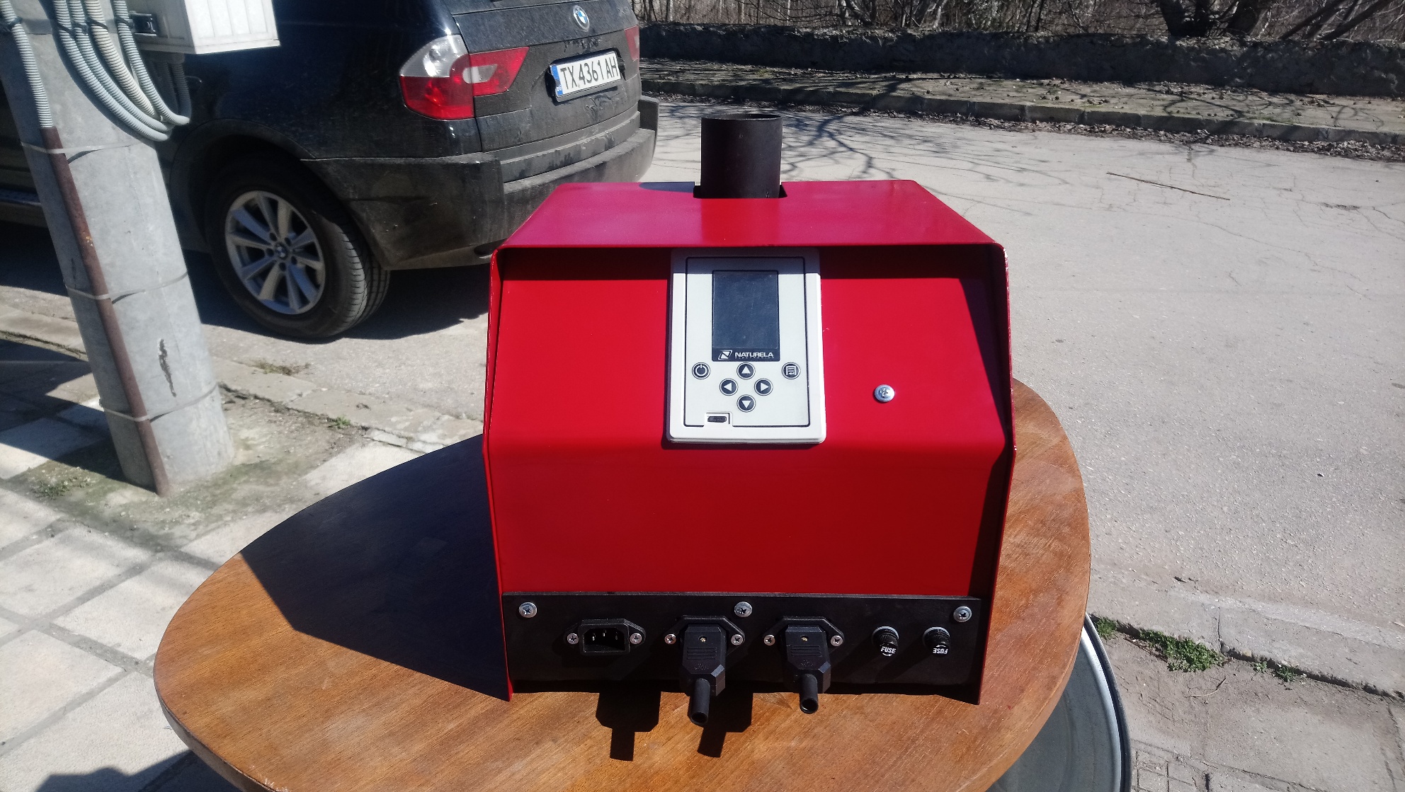

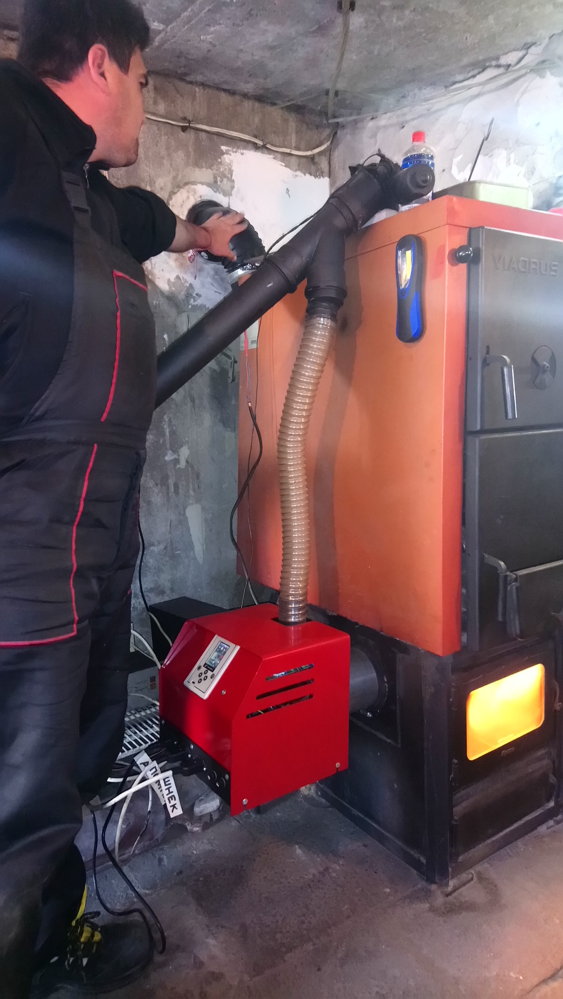

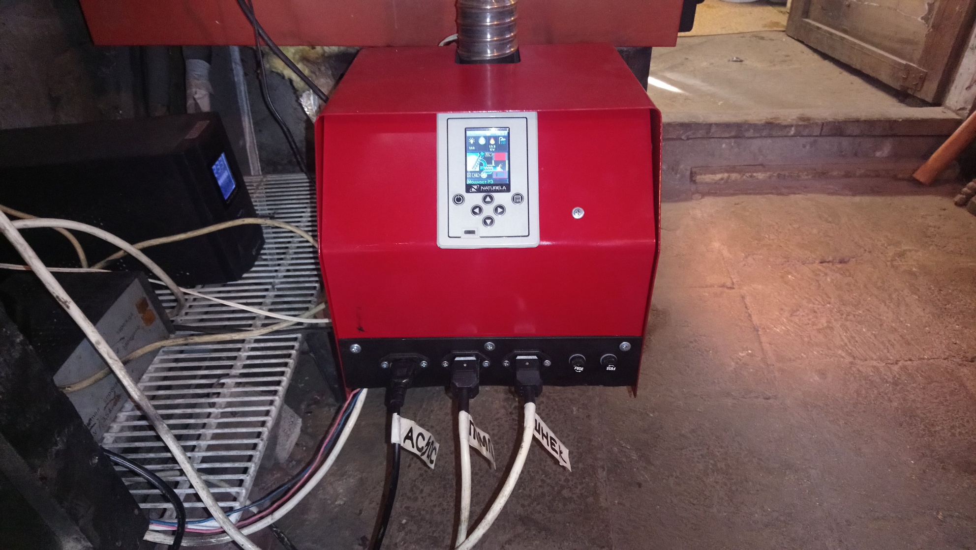

Ето я и вече монтирана
_20190318_173709.JPG И лек тунинг със флекса, поради долния монтаж
_20190318_173803.JPG Моторчетата тук и на двата шнека са от чистачки
шоп - майстор
пон мар 18, 2019 5:44 pmphantom_ написа:
:supz: :supz: :supz:
Добра и чиста работа. Виадруса направо пее, а стъклото на кутията е супер, разбира се ако котела е в къщата или в мазето.
Успехи!
Котела тука е в гаража и найстина пее защото собственика му не го оставя да се изцапа. И аз съм с виадрус но вече сякаш предпочитам някой пелетен котел. Колкото и да не ми харесва че е от ламарина, много по лесно се почиства все пак. А вече взе и това да ми дотежава.
filmatoplo - майстор

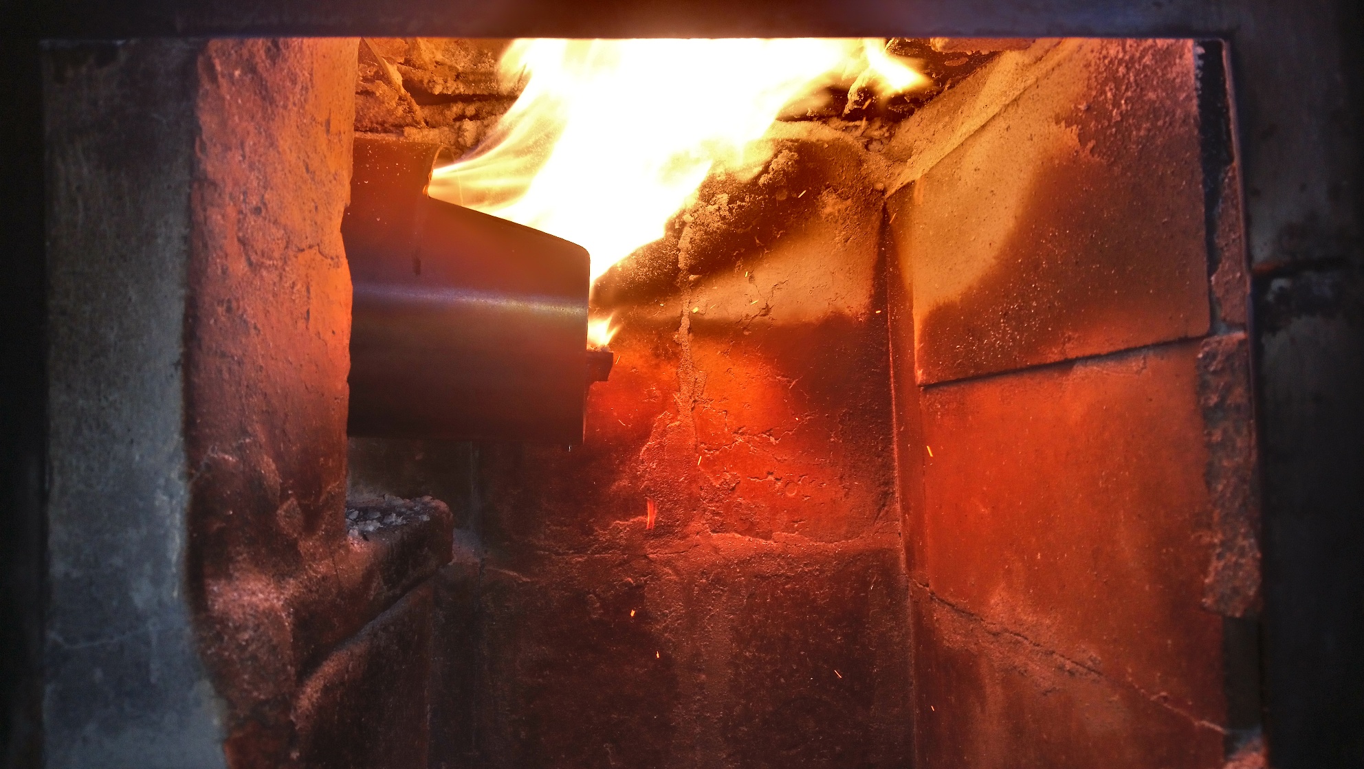

Яко -още малко нюанс в цвета ,аз държа да я видя оранжева най много ще и отива :) .Тествана ли е горелката дали може да поеме 8-9 кг пелети на час ,тоест да се доближи или достигне мощност 40 киловата .
Тествана е за кратко, защото при мен горивната камера не позволява такъв голям пламък да се развива,направо става всичко червено. Нямам къде да я монтирам че да я тествам за по дълъг период.Или всъщност трябва да я тествам при казаните за ракия, там трябва голям огън :)

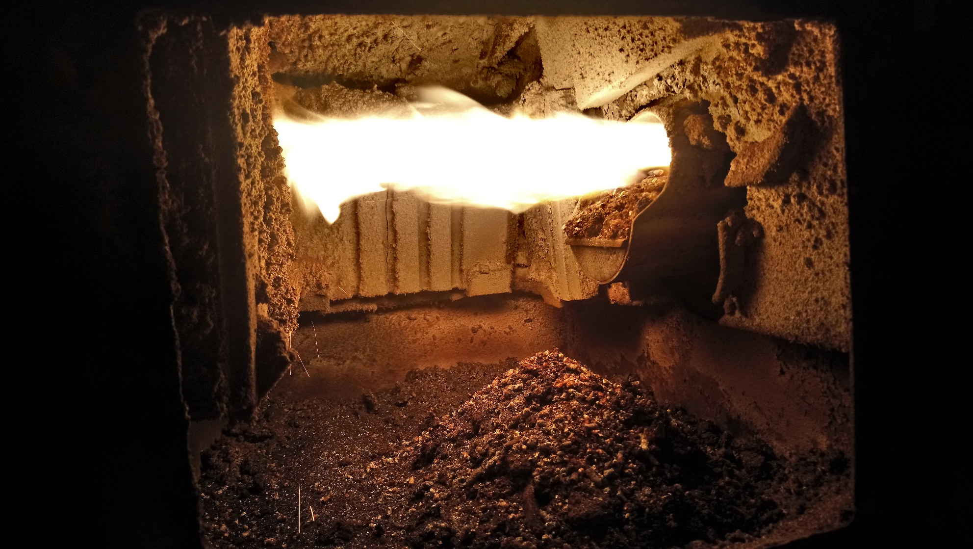

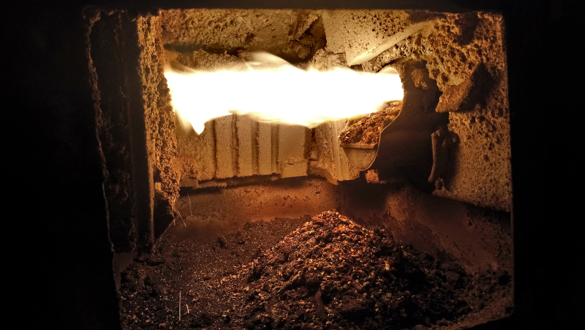

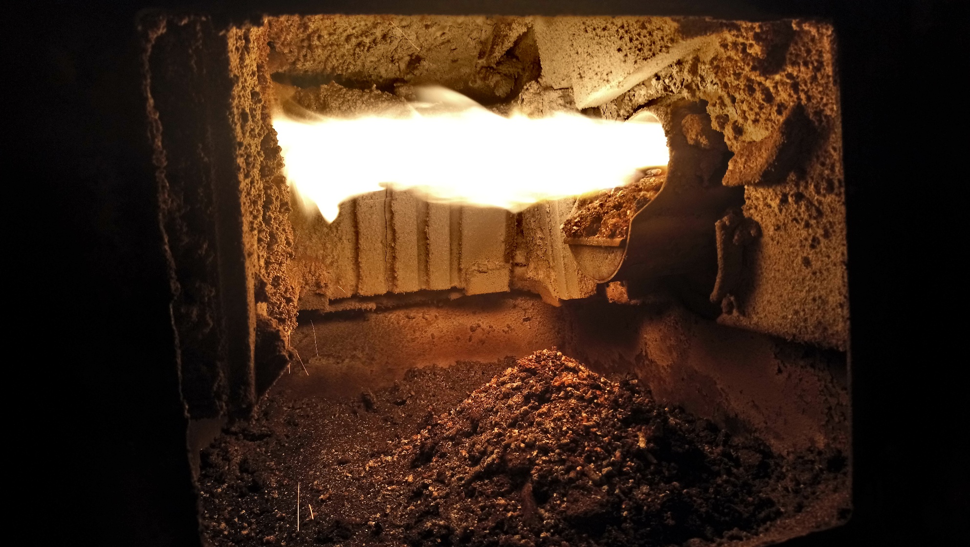

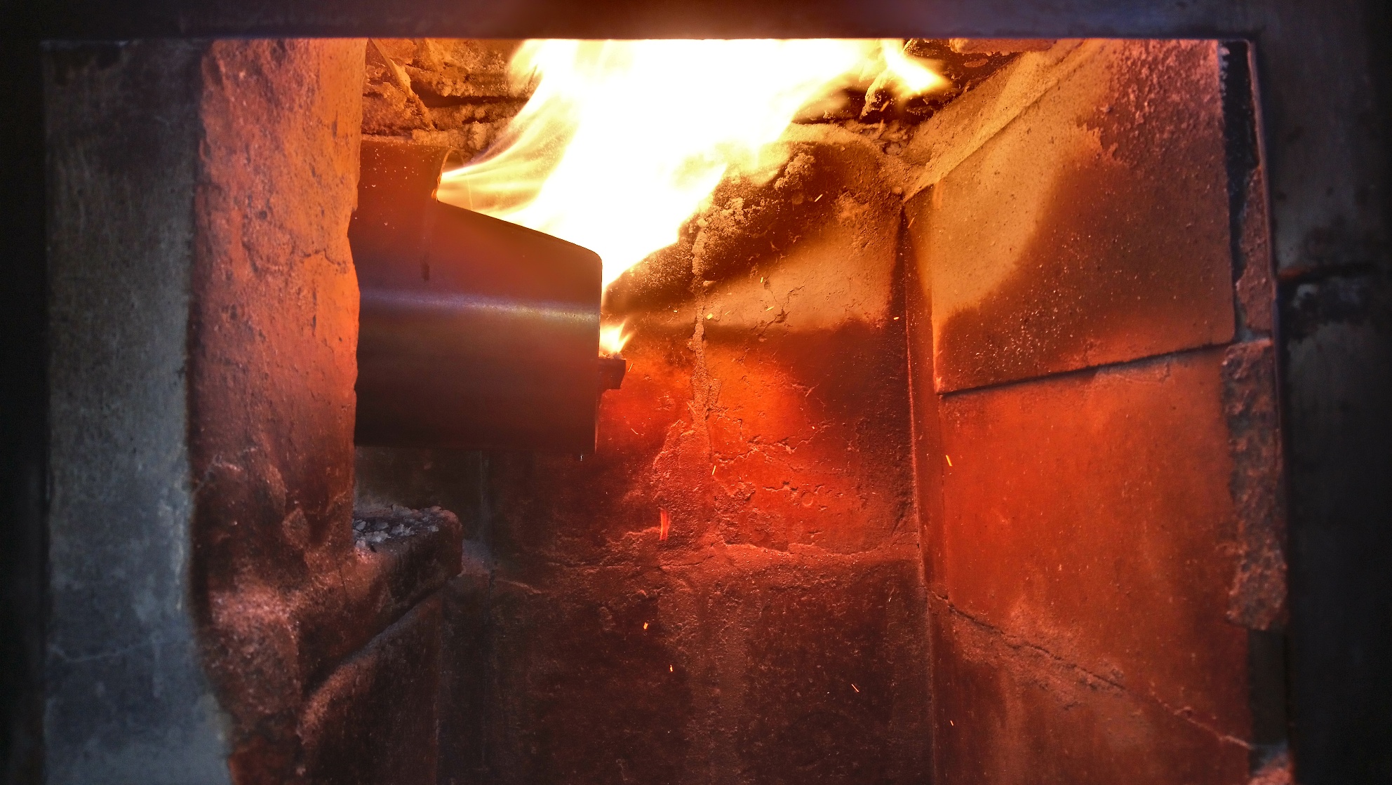

Понеже отдавна ми свършиха пелетите, а имам едни останали въглища брикети който отдавна искам да разкарам, тествам горелката с тях :lol:
:) До къде стигнаха нещата.
