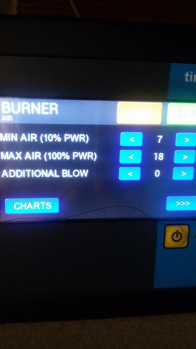

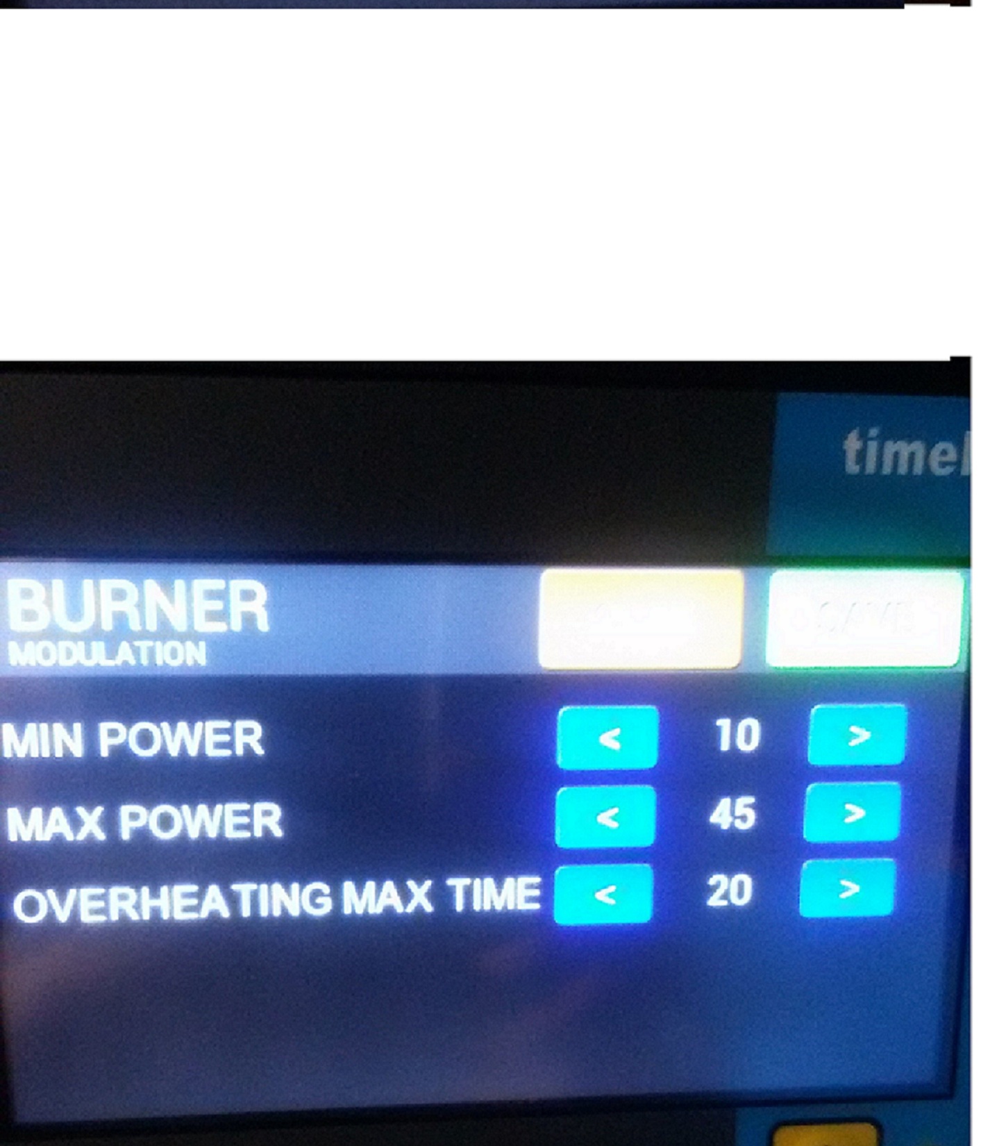

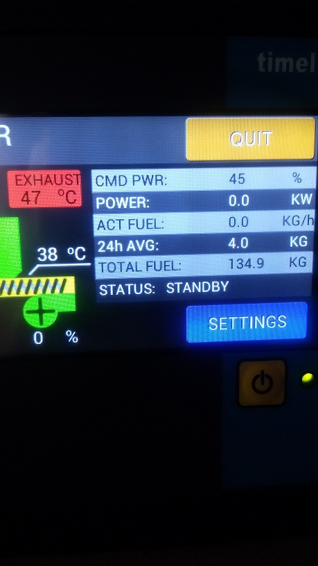

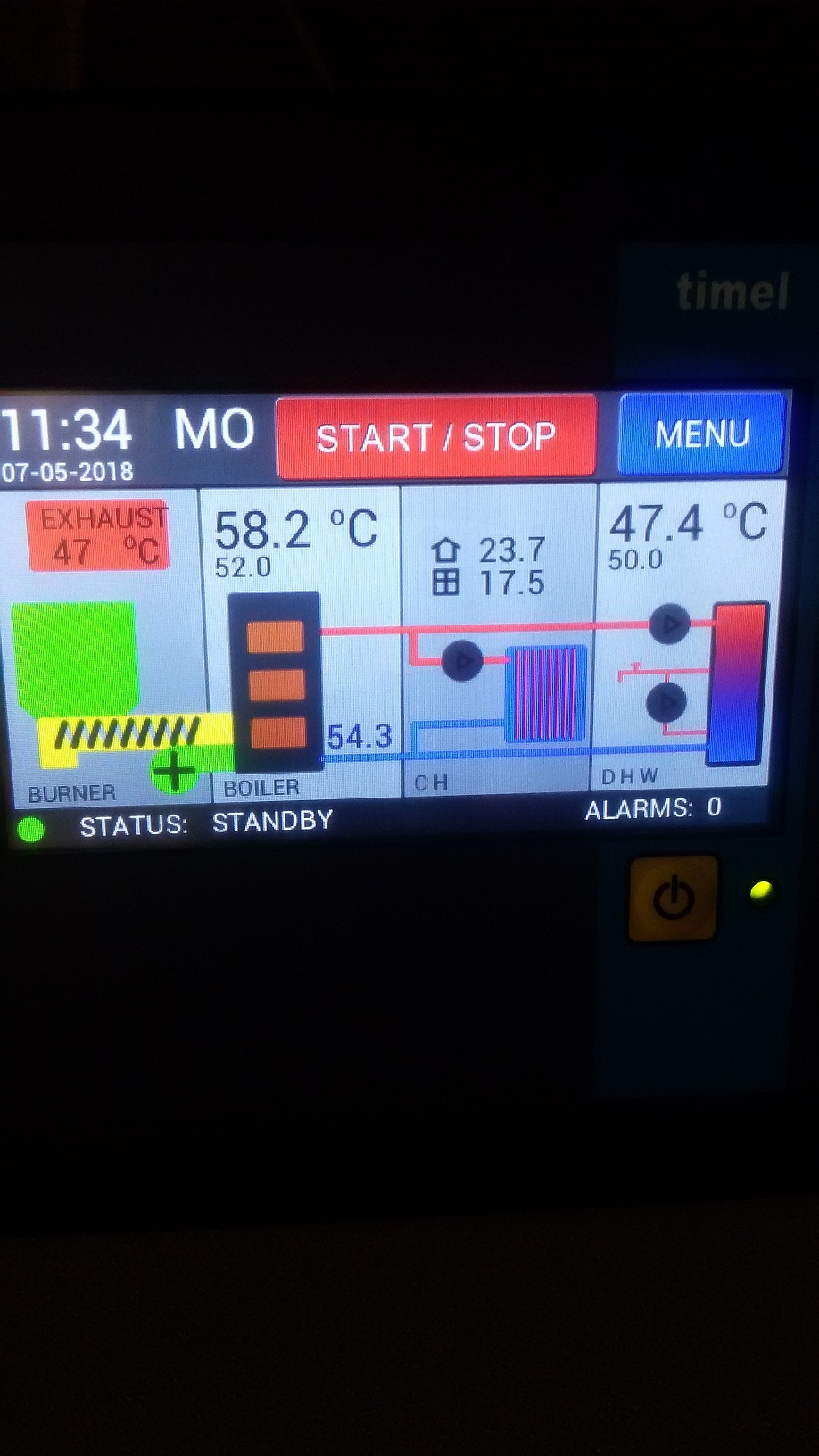

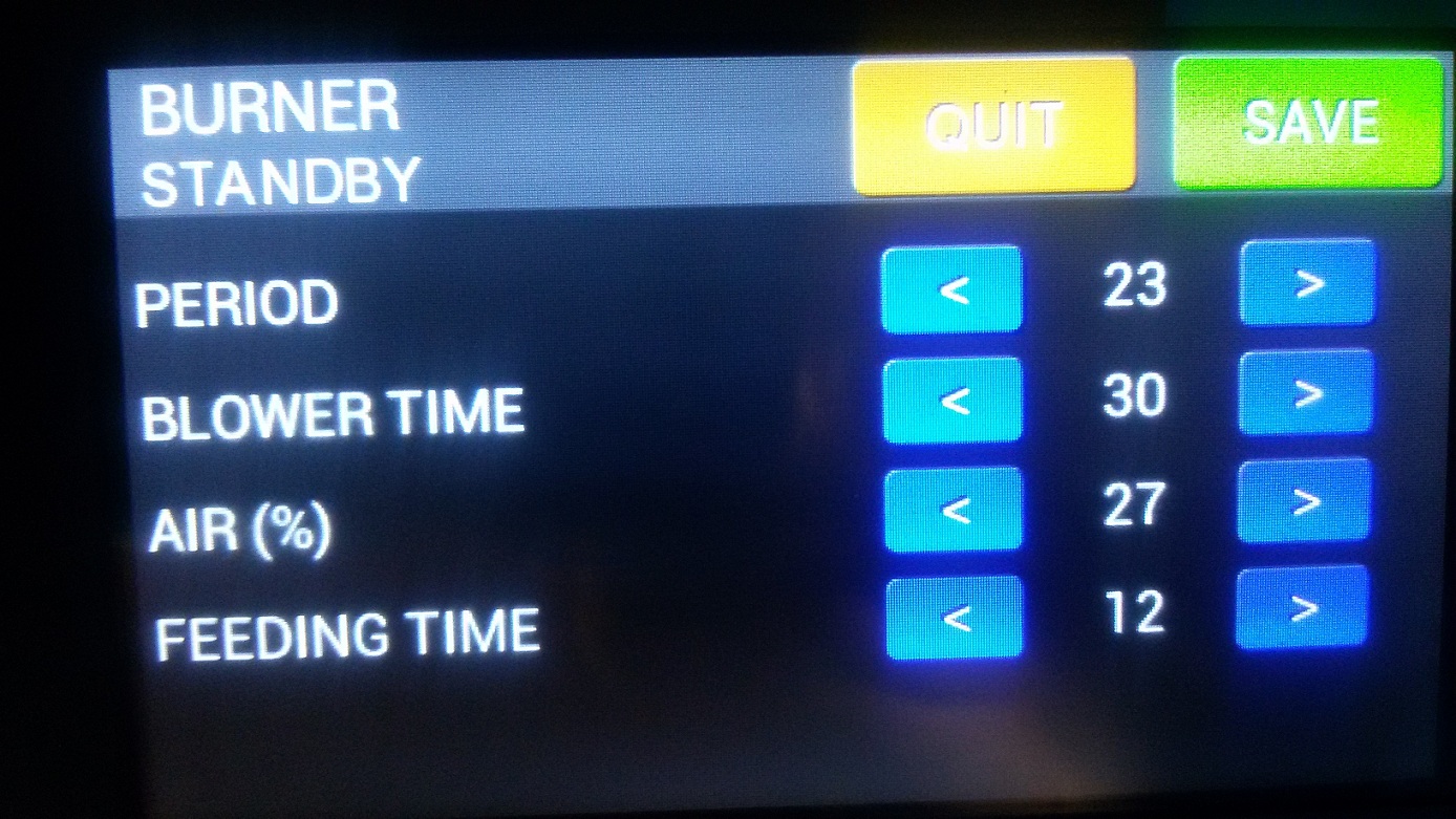

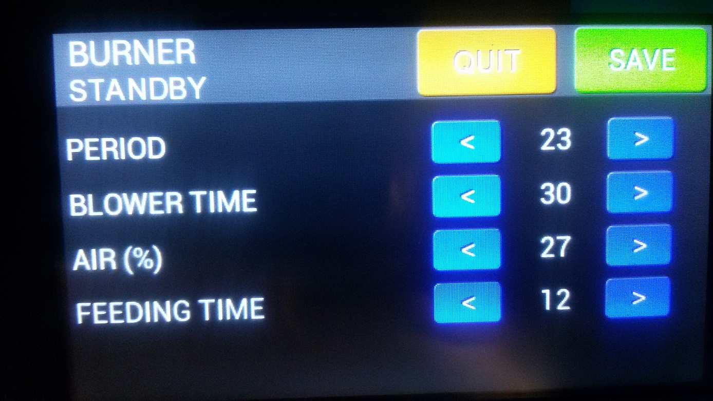

Продължава добрата работа на горелка Екоенергия 25кв, управлявана от - SKZP-02 , все още има остатъци от въглищата и загрявам успешно БВГ
ето на какви настройки съм сега
