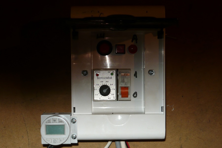

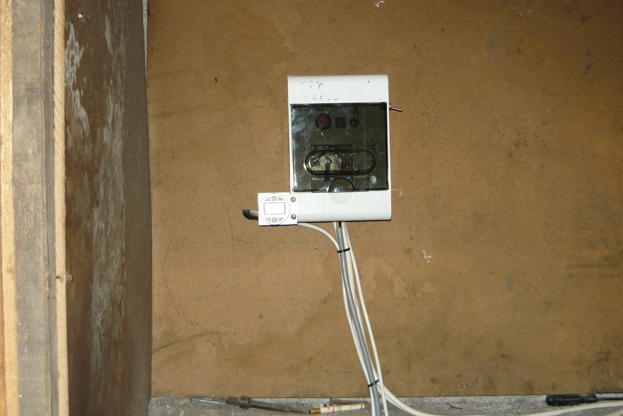

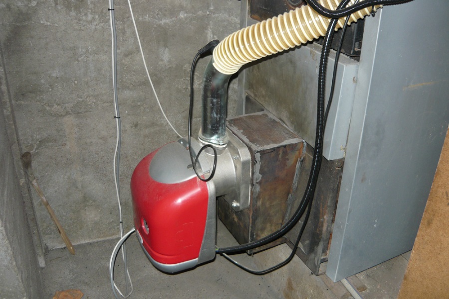

Аз докато се прибера той Филма запалил Ферарито но въпреки всичко ще кача снимките
filmatoplo - майстор

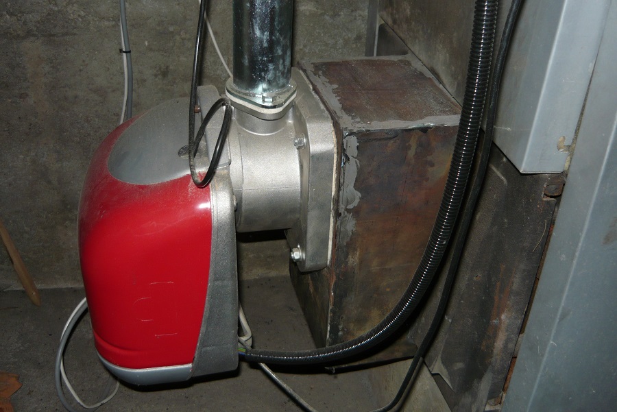

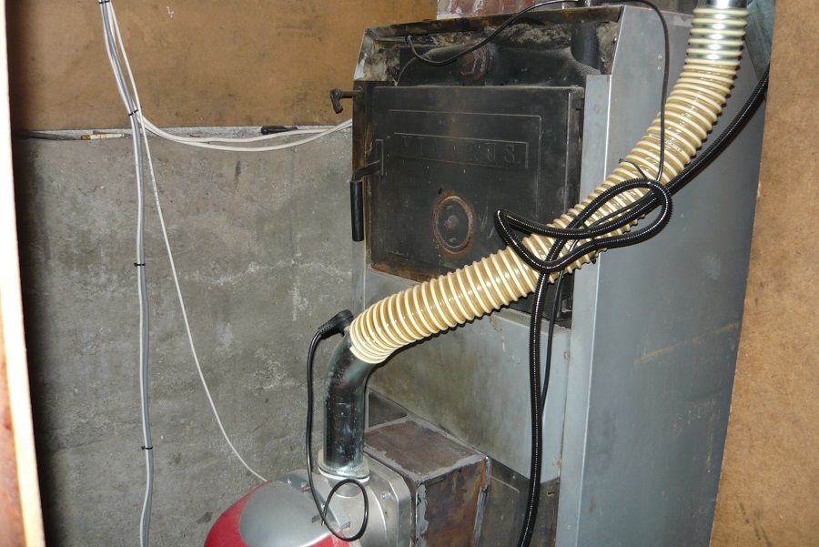

:) Ами аз чаках снимки ,ама и бързах да я свърша .като застудее ще я настроя вече с постоянните пелети .По натам и аз мога да я снимам - клиента не ще да махаме найлона на горелката ,викам му за снимка бе човек .Стана доста компактен фланец -тръбата е равна с вратата от вътре ,предната част на решетката почти опира в тапата ,пламъка влиза точно през отвора без да се блъска в нещо .Между фланеца и тръбата вкарах каменна вата за изолация ,нагява леко може да има 80-90 не може без хич знам че вътре е понякога червено .Фланеца отделя горелката от вратата средно 13 см ,направих го квадрат 16/16 см колкото да обгъре тръбата и вата вътре .Исках да стане прибрано ,не като ератовската предкамера ,толкова ли могат,и горелка GP ще сложа по компактно .

:) Същото изнасяне на вън ,само дето моя фланец е по малък 16-16 см ,тоест не слиза по надолу ,отвора за под фланеца съм го затворил с капаче с две болчета 4 мм . Аз също предупредих човека за тунинг (влизане в Натура 2000) :wink: само да изпише А05 или друга грешка.И за Япония го предупредих .

[quote="n.ganev"]grants, Горелката я закрепям на стените или на вратата посредством фабричният фланец в зависимост от пространството в котелното. Когато е странично или отзадна страна върху скарата подреждам част от останките от дъното на котела да опрат в гърба на котела а плочите се подреждат на фабричните пети. От вътрешна страна на кутията залепям вермикулит а от вън каменна вата. Височина - 450, широчина - 340 , дължина - според котела.[/quote]
Вермикулита с какво го лепиш?
n.ganev - майстор
С високотемпературен силикон но не е зле и да се хване с болтове през кутията.
