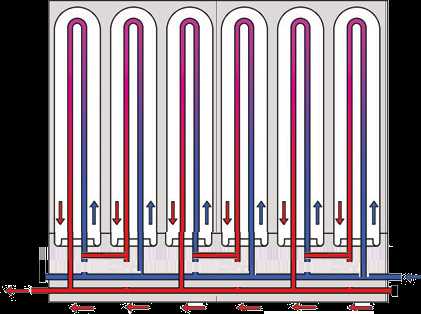

Единствения плюс е че при смяна на счупена тръба ще е по лесно. Иначе само минуси. Да не говорим, че при липсата на топлоотнемане е запушен единствения възможен изход на топлината - отворения горен край и вероятно ще прегрява горния край на тръбата и ще се пукат много.

играеш малко напреко на природата, едно е да влиза студената вода и като се затопли да излезе нагоре, но студената да се изкачва, а топлата да слиза надолу :?
Ми то по тази логика защо качваме колекторите на покрива и как слиза топлото надолу?

Вакумна тръба с 2 отвора .Тръбите ,вътре.Колектор тип арфа а защо не и тип меадър ,кеф ти дрейн бег ,кеф ти под налягане !Това е моята идея.

unicata, плюсовете ги виждам в по-лесната изработка на стойката, по-лека, балансирана ( тежката част е долу) обикновенно колекторите се слагат на покривите и така печелим 2 пъти по 2 метра захранваща и връщаща тръба. Това автомачино означава по високо КПД. Тези 4 метра по-късо трасе ще облекчат режима на помпата, която наистина ще работи маааалко по-натоварено.
Най-важното предимство за мен е и намалената изолация на колекторната част. Топлото ще е в "капака" на тръбата и няма да "избяга" от там докато топлоносителят не го отнеме. Съответно пак по-високо КПД.
Така мисля аз, може и да бъркам. Единственото обезвъздушаването ме притеснява и образуването на въздушна тапа. Но все пак имам усет че ще работи и ще направя тест с една 15 тръбна опитна установка .
Evgeniy - майстор

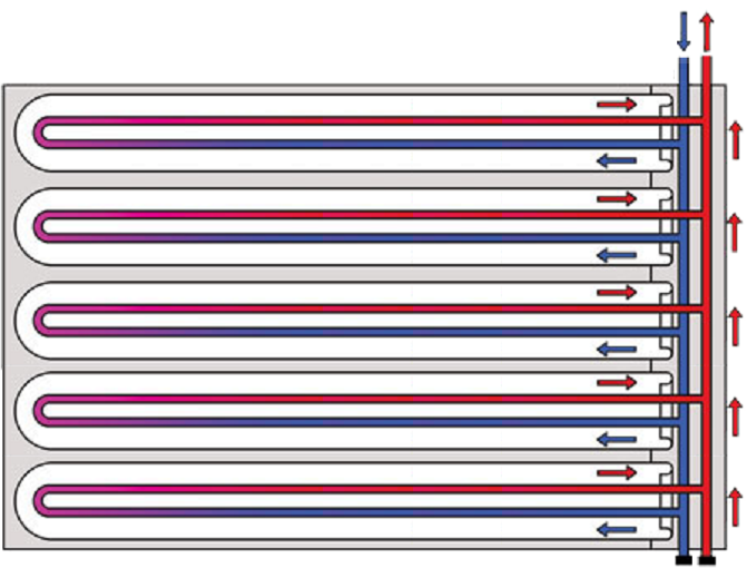

Едно предложение - ако направиш частичен меандър като това:
Ще намалиш броя на паралелните секции и ще увеличиш скоростта, което е благопритно за изтикването на въздуха.

Вадиш от вълшебния сандък кранчета, кадето бяха тетките и слагаш по еднао кранче на всяко ,,У,,.Първоначално всички затворени,после,отваряш едно след друго.

Тогава може да се завърти така. Обезвъздушаването е лесно. Студената вода слиза, топлата се качва нагоре.
