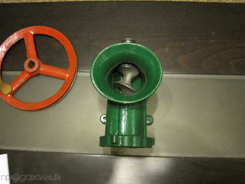

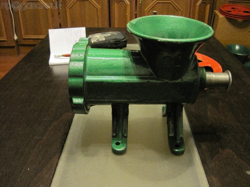

шоп - майстор
самоделна чугунена всегоривна горелка се прави много лесно от чугунена месомелачка като тази за 50 лв, вентилатор и малък мотор-редуктор като този за 50 лв. До 150 лв са частите

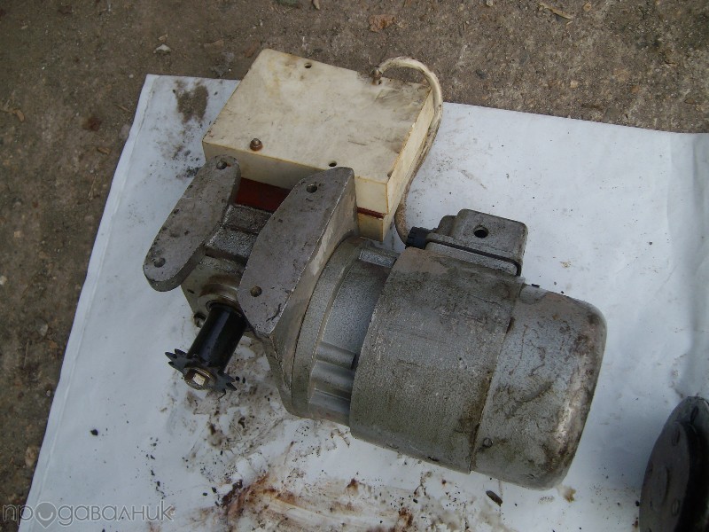

шоп написа:
иЗВИНЯВАЙ ,НО САМОДЕЛНАТА СИ Е САМОДЕЛНА,пЪРВАТА МИ МИСЪЛ ,БЕШЕ ДА Я НАПРАВЯ,ТАЗИ ГОРЕЛКА ,НЕ Е КОЙ ЗНАЕ КАКВО,НАИСТИНА.и СЕ ЗАПОЧНА,МОТОР РЕДУКТОР 400ЛВ,НАИСТИНА НОВ.КОНТРОЛЕРА ТРЯБВА ТАКА ИЛИ ИНАЧЕ ДА СЕ КУПИ ОКОЛО 350 ЛВ,ОТЛИВКИ НА ГОРЕЛКА .ШНЕК И ТЯЛО НА ГОРЕЛКАТА ДОРИ НЕ ПОПИТАХ ,КОЛКО ЩЕ ИЗЛЕЗЕ,ЗАЩОТО ТРЯБВАТ МОДЕЛИ ЗА ТЯХ.ЗА СЕРИЯ СИ ЗАСЛУЖАВА НО ЗА НЯКОЛКО БРОЙКИ АБСУРД.
Radoslaw - специалист
Radoslaw написа:
шоп написа:
ЗАБРАВИХ ,ТОВА Е ОРИГИНАЛА ДА РАЗБИРА СЕ И ЦЕНАТА Е ДОСТА ПО РАЗЛИЧНА
